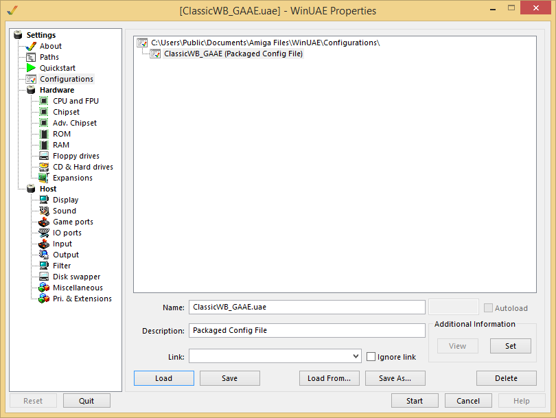

Αντιγράφουμε το WinUAE configuration file στον φάκελο του υπολογιστή μας όπου έχουμε και τα υπόλοιπα, από default είναι ο C:\Users\Public\Documents\Amiga Files\WinUAE\Configurations
Τρέχουμε το WinUAE ως administrator και φορτώνουμε το configuration του GAAE.

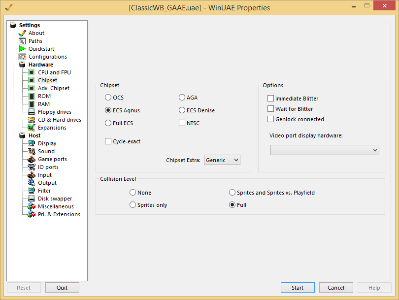

​Στη συνέχεια θα πειράξουμε λίγο τις ρυθμίσεις ώστε να το φέρουμε στα μέτρα της Amiga μας

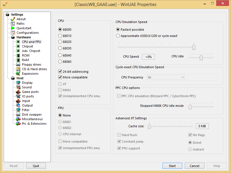

Τσεκάρουμε 68000 & More compatible
​Τσεκάρουμε ECS Agnus

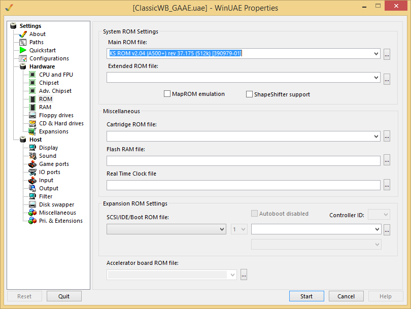

​Επιλέγουμε μια συμβατή ROM με το μηχάνημα μας

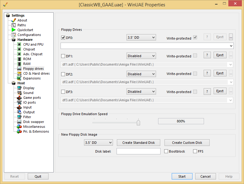

Βάζουμε στο τέρμα την ταχύτητα emulation του floppy

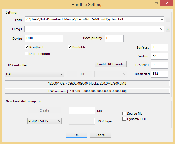

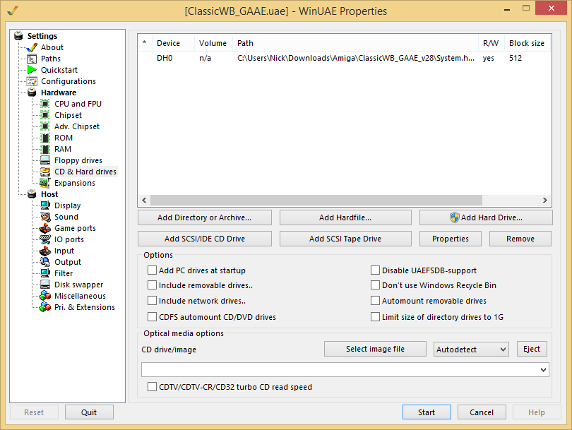

​και τέλος προσθέτουμε το hardfile που βρίσκετε μέσα στα αρχεία που αποσυμπιέσαμε πριν, με το όνομα System.hdf, δίνοντας ως Device name το DH0
​Θα πρέπει να δούμε την παρακάτω εικόνα

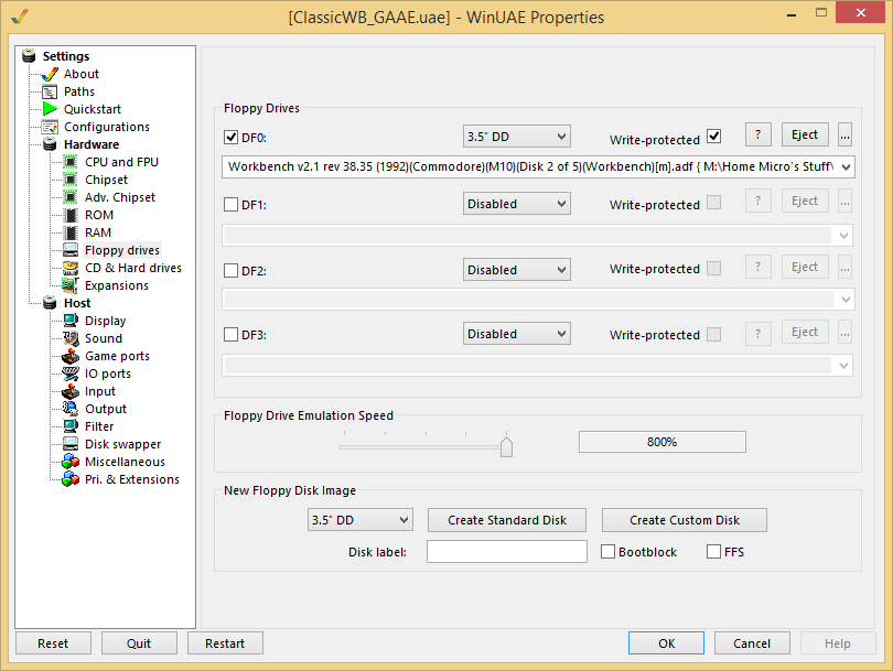

Αφού μας βγάλει κάποια μηνύματα σχετικά με το CWB μας ζητάει να βάλουμε το Workbench 2.1
​Πάμε στη καρτέλα των floppies drives και επιλέγουμε στο df0: το αντίστοιχο .adf αρχείο του WB2.1

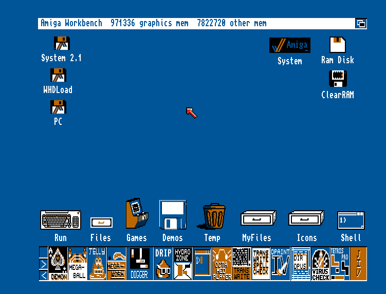

​Στη συνέχεια μας ρωτάει αρκετές φορές για το αν θέλουμε να κάνουμε enable διάφορα χρήσιμα utilities. Απαντάμε σε όλα Enable και τέλος μας λέει να βγάλουμε την δισκέτα και να κάνουμε reset

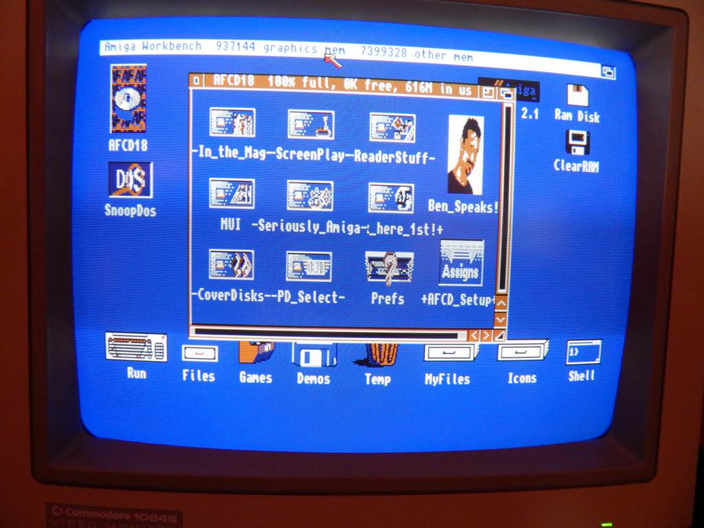

​Αμέσως μετά το reset φορτώνει το GAAE WB

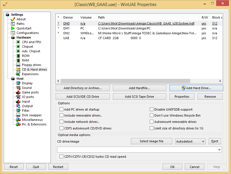

Στη συνέχεια θα προσθέσουμε 2 καταλόγους του υπολογιστή μας, έναν με χρήσιμα προγράμματα όπως πχ το amicdfs240 για να "δει" η Amiga μας το CDROM drive και έναν με έτοιμα παιχνίδια WHDLoad. Επίσης θα προσθέσουμε και τον πραγματικό μας δίσκο που στην περίπτωση μας είναι μια compact flash κάρτα των 2GB.
​Οπότε προσθέτουμε τον κατάλογο με χρήσιμα utilities, δίνοντας device και volume name αυτά που βλέπετε παρακάτω
​Προσθέτουμε τον κατάλογο με τα games & demos για WHDLoad, δίνοντας device και volume name αυτά που βλέπετε παρακάτω

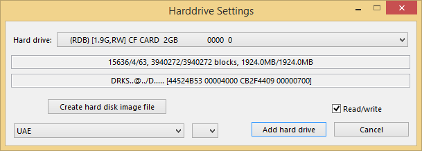

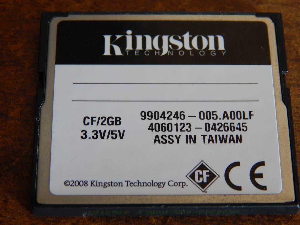

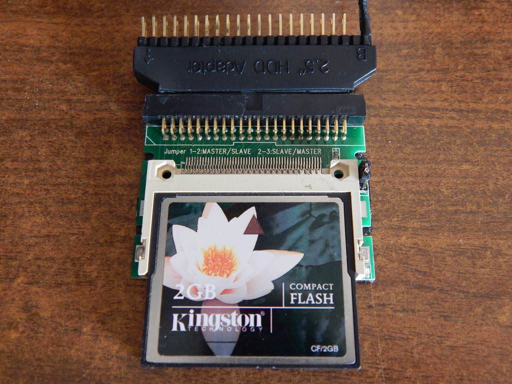

και τέλος το ποιο βασικό την flash κάρτα, στην οποία φυσικά έχουμε φτιάξει ήδη το partition και την έχουμε φορμάρει ήδη με το πρόγραμμα του controller μας. Αλλιώς δεν υπάρχει περίπτωση να παίξει μόλις την βάλουμε στην Amiga μας
Αν θυμάμαι καλά αυτό δεν χρειάζεται στις 1200 και 4000, δηλαδή την φορμάρουμε μέσα από το WINUAE αλλά σ αυτή την περίπτωση θα πρέπει πρώτα μέσω του diskpart να κάνουμε clean την κάρτα/δίσκο μας, για να δουλέψει μέσα στο WinUAE. Αν κάποιος θέλει μπορώ να προσθέσω αργότερα και αυτή την περίπτωση.
​Μετά από όλα αυτά θα πρέπει να δούμε μια λίστα όπως η παρακάτω

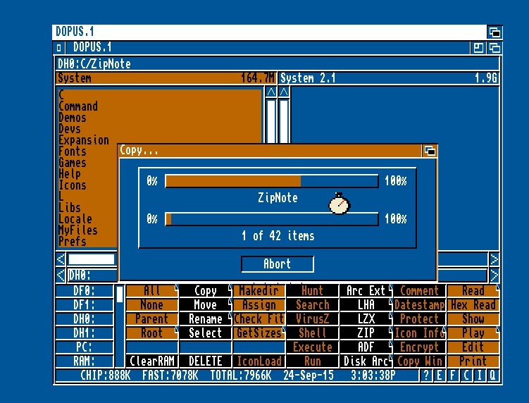

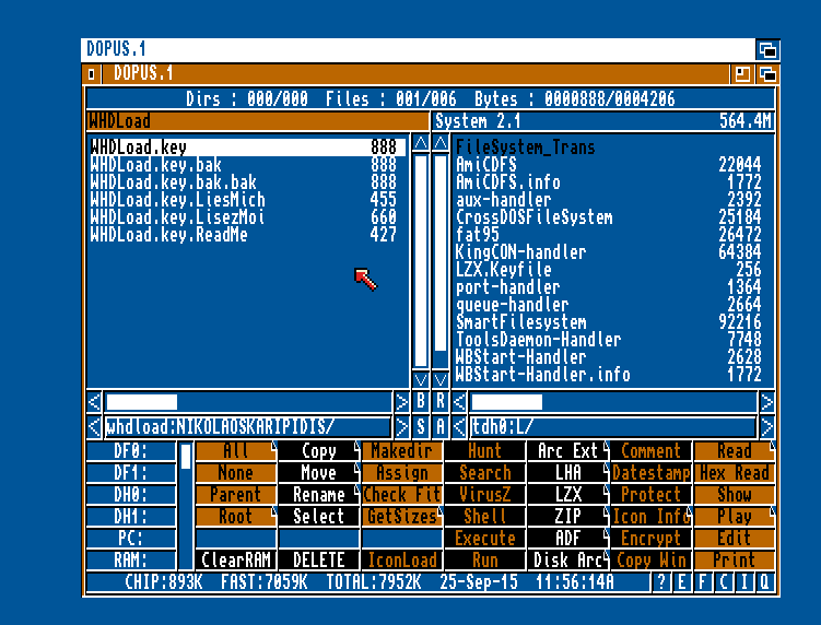

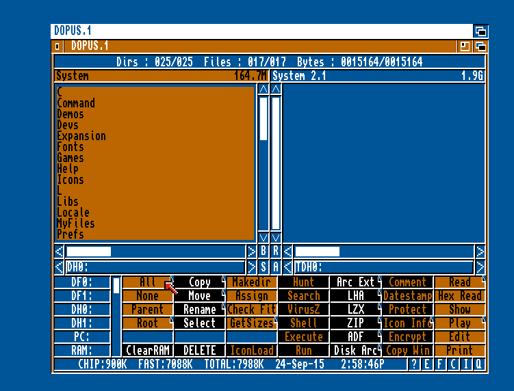

​Τρέχουμε το Dopus για να κάνουμε αντιγραφές αρχείων
Στην μια πλευρά (αριστερή) είναι τα περιεχόμενα του εικονικού δίσκου DH0 που είναι εγκαταστημένο το CWB και δεξιά είναι ο πραγματικός δίσκος στον οποίο θα αντιγράψουμε όλα τα περιεχόμενα του εικονικού. Κλικάρουμε μια φορά στον εικονικό και μετά πατάμε στα κουμπιά στο κάτω μέρος της οθόνης, πρώτα στο All και μετά Copy

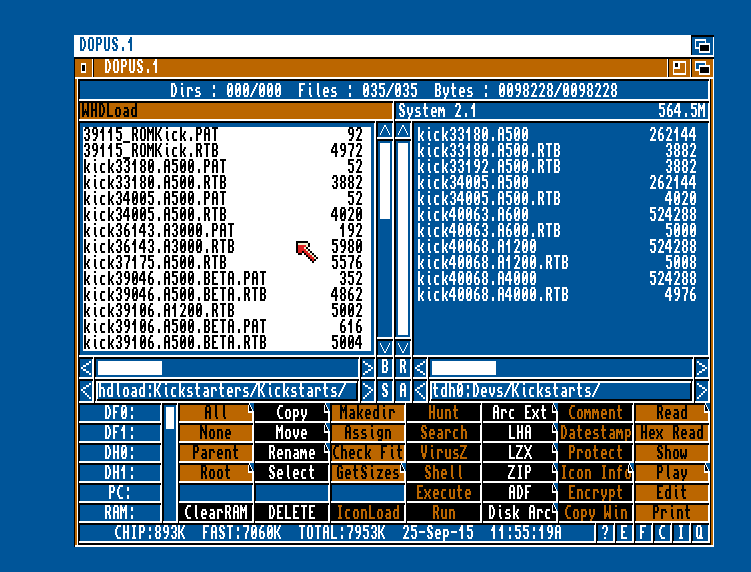

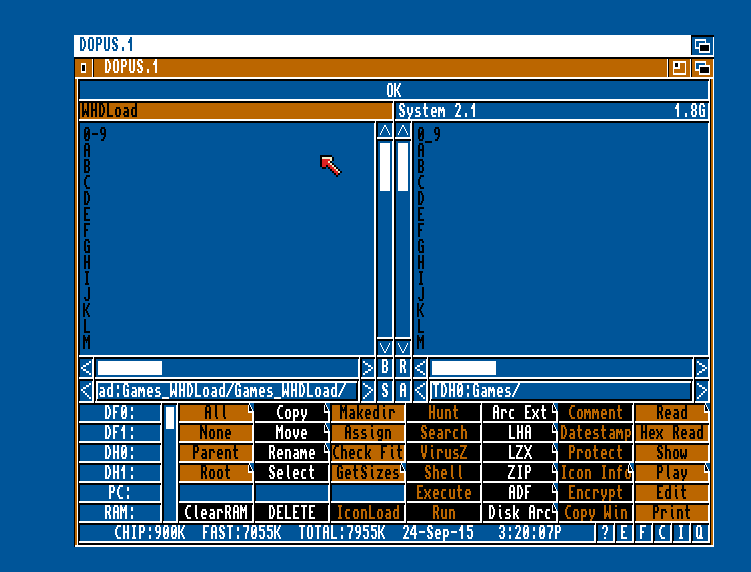

Στη συνέχεια αντιγράφουμε τα παιχνίδια στους αντίστοιχους καταλόγους του WHDLoad, όπως επίσης και τις roms που χρειάζονται για να παίξουν ​
Αν έχουμε κάνει και registration το WHDLoad αντιγράφουμε στον κατάλογο L: και το κλειδί (πλέον διατίθεται δωρεάν)

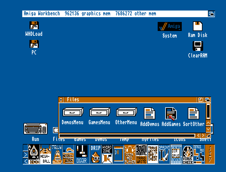

​Τρέχουμε από τον φάκελο Files στην επιφάνεια εργασίας το AddDemos και AddGames για να "δει" και να προσθέσει ότι παιχνίδια και demos κάναμε πριν αντιγραφή, στο WHDLoad

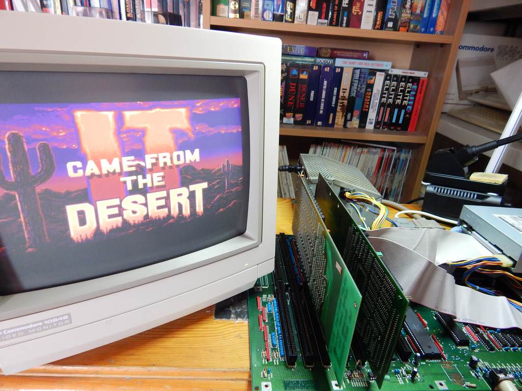

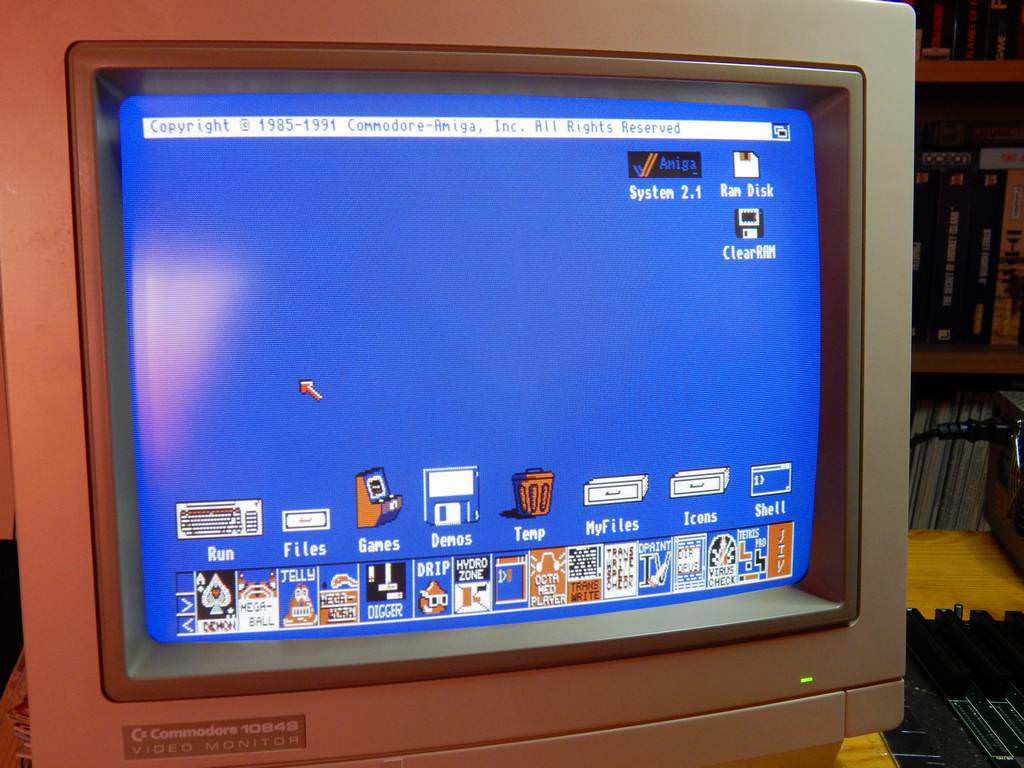

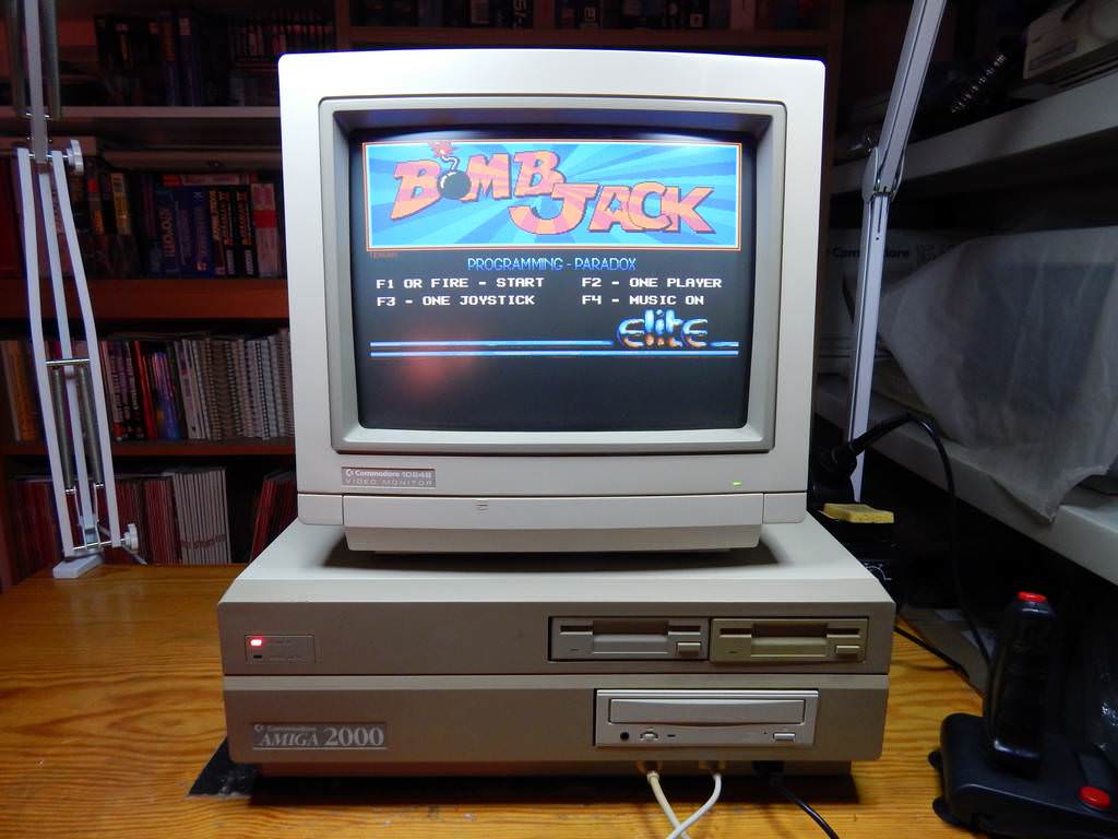

​Συνδέσουμε τον δίσκο μας στην Amiga και....

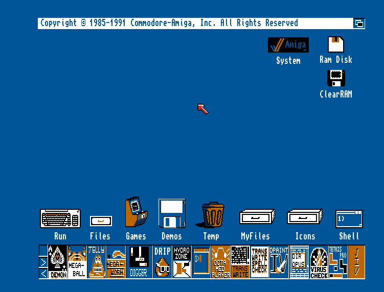

30/03/2017 11:59 - 03/03/2018 15:30 #38864 από nkary

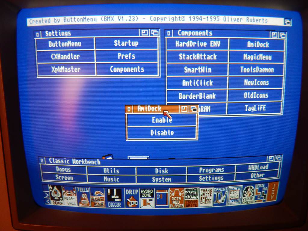

Αν δεν θέλετε να σας φορτώνει την κάτω μπάρα (προσωπικά την απεχθάνομαι) ακολουθείτε την πορεία
Run->Settings->Componets->AmiDock και πατάμε Disable
Κάνουμε εγκατάσταση (θέλει λίγη δουλίτσα) και το CDROM
και είμαστε έτοιμοι!!
