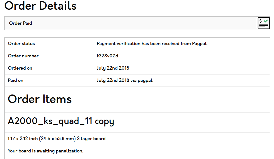

Coming soon(i hope)...
Παρα το ονομα της, ταιριαζει κανονικα και στην amiga 500

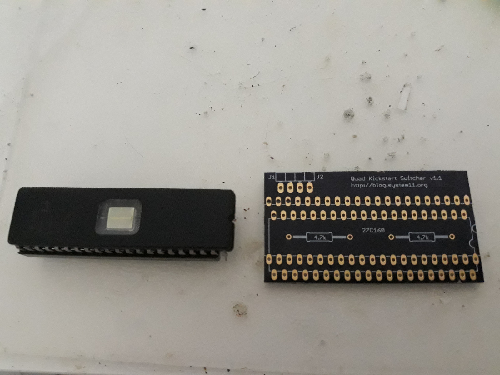

Εφτασε και ο switcher! Stay tuned για περισσοτερα

Σημερα ξεκινησα να οργωνω τα μαγαζια για λεπτα pin headers και 42πινο socket για να ολοκληρωσω την πλακετα, αλλα δυστυχως δεν βρηκα κατι.
Τελευταια μου ελπιδα ο Φανος, διαφορετικα παμε απο Κινα και οποτε φτασουν αναγκαστικα. Το μονο που μενει μετα ειναι το γραψιμο των eprom. Ολη η διαδικασια θα αναλυθει εκτενως σε δικο της τοπικ

Τελικα η πατεντα εγινε και πλεον το μηχανημα τρεχει απροβληματιστα 4 λειτουργικα! Αναλυτικη παρουσιαση για την διαδικασια μπορειτε να την βρειτε εδω:
www.retrocomputers.gr/forum/commodore-am...stin-amiga-500#42797
