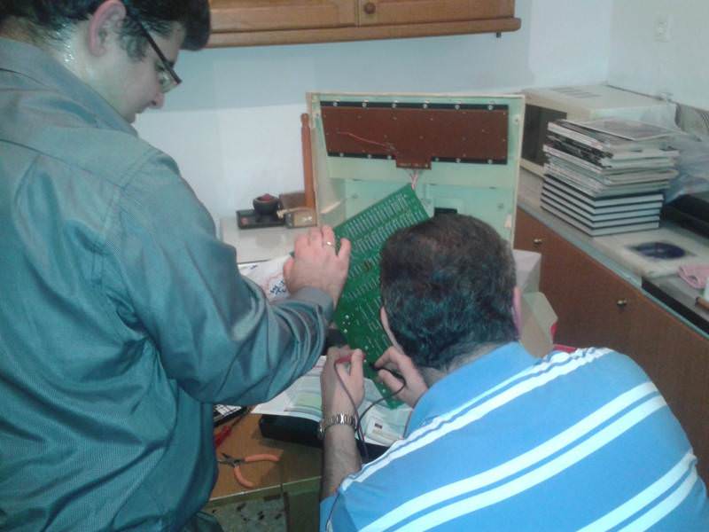

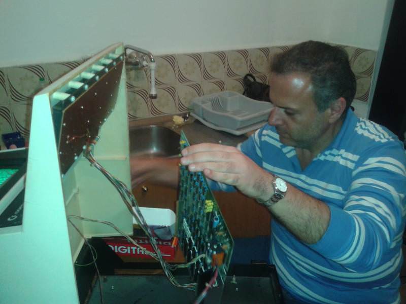

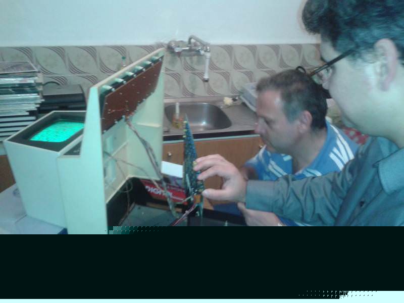

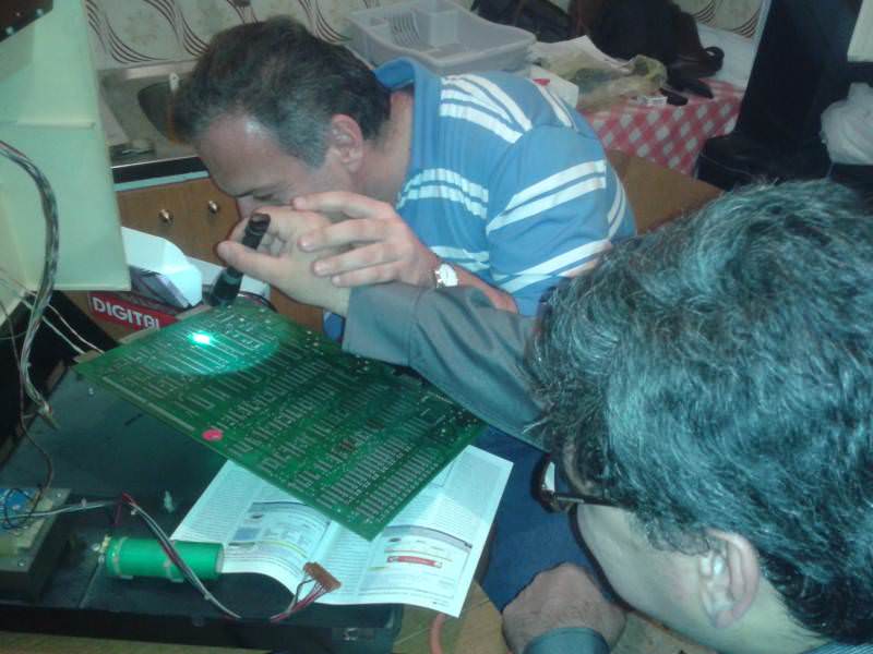

Ο Commodore PET 3032 που έχω στη συλλογή και θα φέρω και στην έκθεση (www.retrocomputers.gr/collection/retro-c...odore-pet-model-3032) παρουσίαζε κάποιο πρόβλημα και όταν τον άνοιγες ή έσβηνε ή γέμιζε ascii χαρακτήρες και κόλλαγε εκεί.

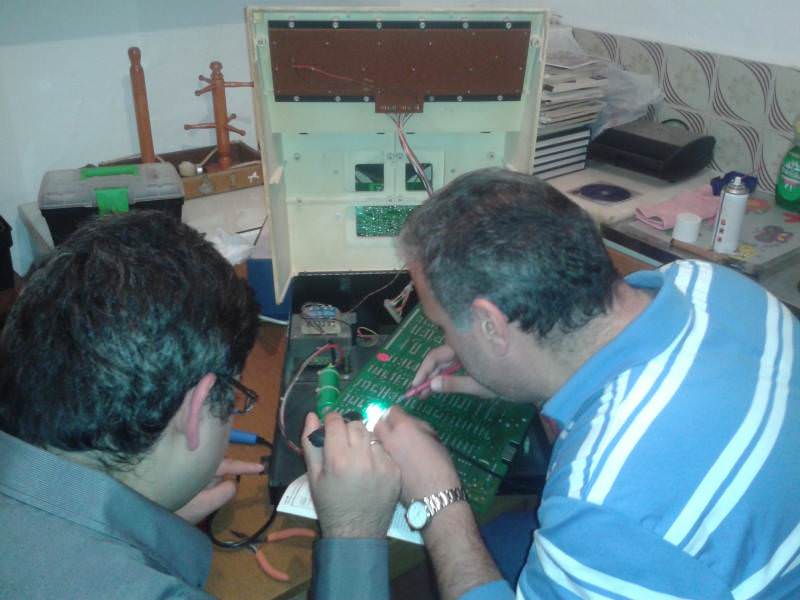

Πριν μια βδομάδα περίπου αναλάβαμε δράση ο chriskgnr και ο geo1977 και προσπαθήσαμε να βρούμε τι φταίει.
Ο Χρήστος μιας και είναι ηλεκτρονικός ανέλαβε την επιχείρηση και έκανε αρκετά πράγματα π.χ. καθαρισμό με σπρει βγάζοντας τα τσιπάκια από τη βάση του, κόλληση σε ύποπτα σημεία, μετρήσεις με το πολύμετρο κτλ.
Δυστυχώς δεν τα καταφέραμε αλλά είπαμε να το ξαναπροσπαθήσουμε άλλη μέρα.
Έτσι είπα σήμερα στο Χρήστο να ξαναπροσπαθήσουμε, έτσι και έγινε.
Αφού έγιναν και κάποιες άλλες ενέργειες συντήρησης και κάποιοι έλεγχοι που βρήκε ο Χρήστος κάποια ύποπτα πραγματάκια, αλλά διόρθωσε και κάτι με ένα τσιπάκι, ακόμα έδειχνε ascii χαρακτήρες και κόλλαγε.
Τότε είπα στο Χρήστο πως μου είχε έρθει μια μπακαλίστικη ιδέα που τη σκεφτόμουνα μέρες - να βγάζουμε 1 προς 1 κάποια τσιπάκια από τις βάσεις που πιθανώς να δημιουργούν πρόβλημα και να μην μπουτάρει και να το δοκιμάζουμε θέτοντας τον σε λειτουργία κάθε φορά.

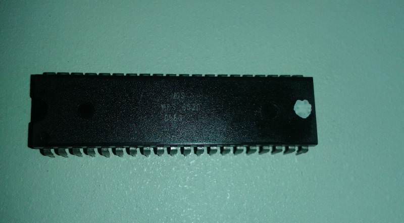

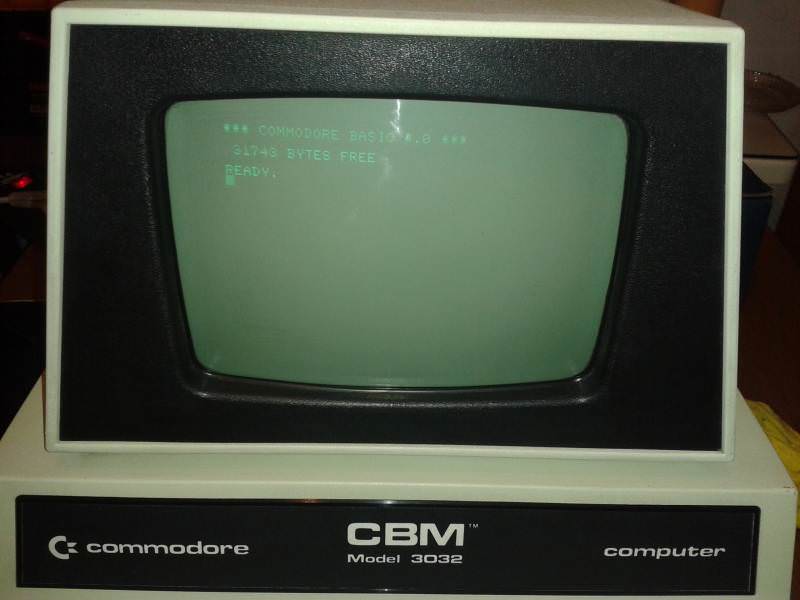

Έτσι με κάποιες δοκιμές, ξαφνικά βγάζοντας ένα τσιπάκι έδειξε κάποια γραφικά αντί για ascii χαρακτήρες!!! Μετά από μια άλλη αφαίρεση του τσιπ 6520 (είχε 2 τέτοια) έκανε boot βγάζοντας την basic αλλά κόλλησε εκεί χωρίς να βγει κέρσορας.
Τότε αλλάζοντας το τσιπάκι 6520 σε άλλη θέση και αφήνοντας εντελώς απ'εξω το δεύτερο 6520... ως δια μαγείας μπούταρε κανονικά με τον κέρσορα να περιμένει να γράψουμε!!!!! :cheer:

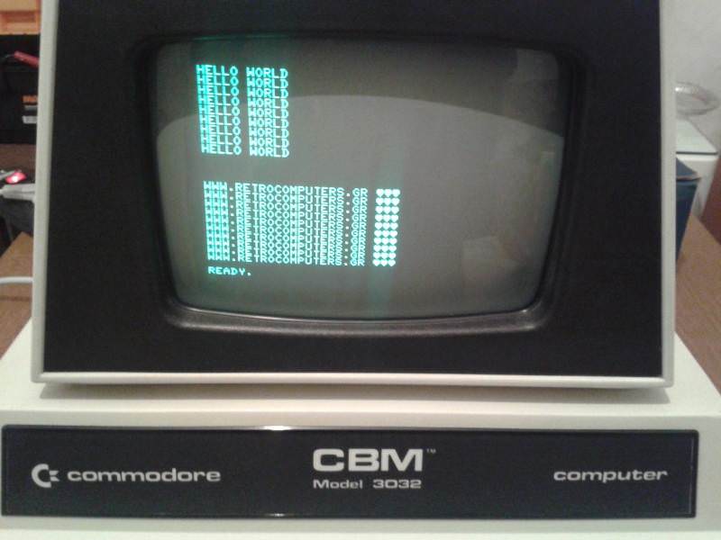

Γράψαμε και ένα HELLO WORLD" για το καλό και όλα καλά!!! Εν έτη 2012 ο ΡΕΤ έγραφε με χαρά "HELLO WORLD" :cheer: με ένα περισσευούμενο τσιπάκι 6520 που προκαλούσε το πρόβλημα!!!
Οπότε στην έκθεση ο ΡΕΤ θα είναι "UP AND RUNNING" και ο Χρήστος θα έχει ταμπελάκι "ΡΕΤ Resurrector" :woohoo:

περα απο το τεχνικο μερος, αποδειχτηκε οτι καμια ιδεα δεν αφηνεται να περάσει στο "ντουκου" χωρις να δοκιμαστει εαν το επιτρεπει η κατασταση και φυσικα ακομα περισσοτερο, καμια ιδεα δεν ειναι "μπακαλιστικη". Εμενα μου εκανε εντυπωση το γεγονος, οτι και ο Φώτης και ο Γιώργος, παρ'ολο που δηλώνουν αδαείς με τα ηλεκτρονικά, κατα τη διαρκεια της επισκευης, "εριξαν" πολλές και καλές ιδέες! :) Απο τη στιγμη που φτασαμε σε αδιεξοδο και το επομενο βημα ηταν η αγορα roms και ο προγραμματισμός τους(ολα αυτα μετα την εκθεση), η ιδεα του Φώτη, ήταν οτι καλύτερο! :cheer: Ελλείψει ανταλλακτικών βέβαια, το trial n' error, το καναμε εργόχειρο!!! :P :lol: :lol: :lol: Μπράβο στο Pet Resurrectiom Team! :cheer: :cheer:

Φώτη, δεν εβαλες μια φωτο με το "HELLO WORLD"!!! :lol: :lol:

Χρήστο, τα εύσημα πάνε σε εσένα, μιας και εκτός από την ιδέα μου, εσύ έκανες όλη τη δουλειά.
Έβγαλές όλα τα τσιπάκια από τη βάση τους, τα καθάρισες με σπρει, έκανες έλεγχο 1 προς 1 όλα τα τσιπάκια και σε ένα βρήκες και πρόβλημα επικοινωνίας και του πέρασες καλωδιάκι, έλεγχο σε τροφοδτικό και πολλά άλλα. Οπότε μπορεί και αν άλλαζα εγώ το τσιπ 6520 να μην δούλευε λόγω του άλλου τσιπ που το γεφύρωσες με καλωδιάκι.
Εντάξει, εγώ και ο Γιώργος ας πούμε ότι κάπου φανήκαμε και εμείς χρήσιμοι :cheer:
Όσο για την φωτογραφία όντως έπρεπε να τραβούσαμε 2-3 φωτό εκείνη τη στιγμή, αλλά από τη χαρά μας δεν το σκεφτήκαμε εκείνη τη στιγμή!
Θα το κάνω αύριο και θα την ποστάρω :cheer:

22/11/2012 11:23 #4156 από Fotis_KFOR
Απαντήθηκε από Fotis_KFOR στο θέμα Απ: Η ανάσταση του Commodore PET

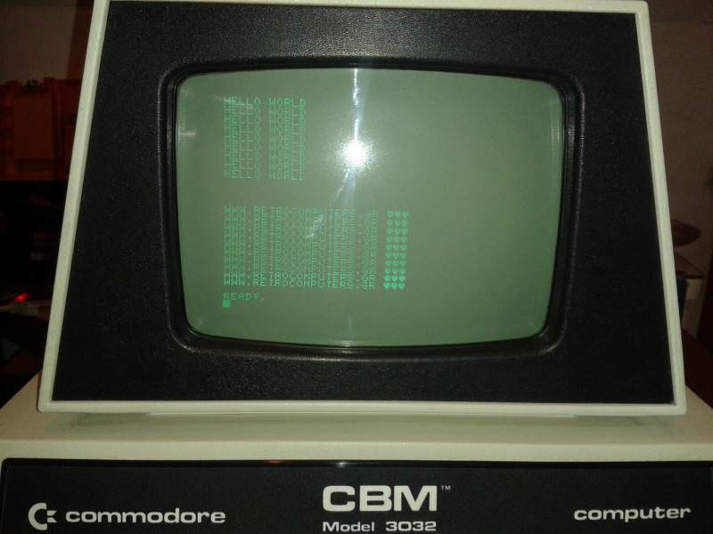

Και οι φωτογραφίες που υποσχέθηκα, φρέσκες - φρέσκες :cheer:

Βάλτον να γράφει "I want to be a Spectrum" :P
