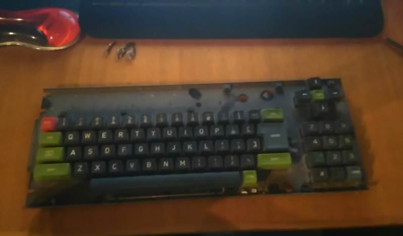

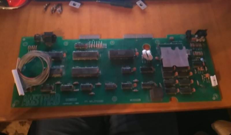

Έφτιαξα το καλώδιο του ρεύματος που δεν έκανε καλή επαφή ,άνοιξα μέσα την οθόνη ,και καθάρισα όσο μπορούσα με οινόπνευμα ,και σπρέι επαφών όλες τις επαφές, το ίδιο και με το πληκτρολόγιο , καθάρισμα μέσα έξω ότι γινόταν ,αν και θα ήθελα να το γυαλίσω αλλά δεν ξέρω πως.

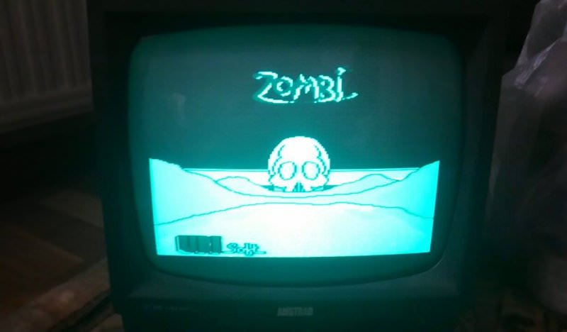

Το έβαλα στην πρίζα,και ....Όλα ξεκίνησαν

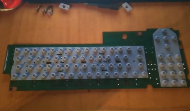

Έβαλα μια τυχαία κασέτα, και είδα ότι πατιόταν το space χωρίς λόγο και αιτία,οπότε άνοιγμα ξανά το πληκτρολόγιο αυτή την φορά μέχρι τα ενδότερα,και είδα κάτι περίεργο, ότι αντί να έχει την κλασσική ζελατίνα που έχουν και τα λάπτοπ ,ήταν με "rubber" πληκτρολόγιο η μέσα μεριά. Αρκετά περίεργο για τότε.
Το καθάρισα και όλα κομπλέ.
