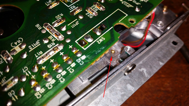

Τελικά δεν τα κατάφερα με τον amstrad. Οι δισκέτες που πριν δούλευαν τώρα μου βγάζουν error. Το πινάκι το βρήκα, είχε κολλήσει στον μαγνήτη του ηχείου. Το είχα βάλει και σε λάθος τρύπα. Εκεί που είναι να μπεί δεν μπορώ να βρω έναν τρόπο να το βάλω. Ούτε καν με τσιμπιδακι.
Καμιά ιδέα; Έπεσα σε ύφαλο παιδιά.

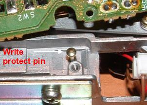

Οταν του δινεις cat, το drive στροφαρει κανονικα? Σε μια πρωτη προσπαθεια ξανανοιγεις το drive και βεβαιωνεσαι οτι ειναι το λαστιχακι δεν εχει φυγει. Αν το λαστιχακι ειναι κατα πολυ στενοτερο, μπορει επισης να σου φρεναρει το μοτερακι. Το floppy πρεπει να στροφαρει κοντα στα 300 rpm, αλλιως ισως βγαζει προβληματα αναγνωσης. Επισης καλο θα ηταν να καθαρισεις την κεφαλη του φλοππυ με μπατονετα και καθαρο οινοπνευμα.
Τελος προσπαθησε να βαλεις το pin στην σωστη του θεση, μπορεις να δεις που και πως παει εδω

Όταν του δίνω cat γυρνάει και διαβάζει κανονικά τα περιεχόμενα. Αλλά τα παιχνίδια που φόρτωνε χτες σήμερα δεν τα ανοίγει. Πολύ περίεργο. Το λάστιχακι ήταν περίπου 8 πόντους. Τα καθάρισα και τα 2 πολύ σχολαστικά.
Αυτό που δεν καταλαβαίνω με τίποτα είναι πως γίνεται και κάθεται εκει το πίνακι αυτό. Στην φώτο το δείχνει να μπαίνει μεν αλλά το drive είναι πολύ την ανάποδη. Όταν το γυρίσεις κανονικά για να το βιδωσεις δεν θα πέσει;

Οσον αφορα το πιν, αν δεν υπαρχει τροπος το πιν να μενει πατημενο οσο βιδωνεις, μπορεις να επιχειρησεις να βιδωσεις την πλακετα με το drive γυρισμενο στο πλαι, ωστε να μπορεσεις να το κρατησεις στη θεση. Λυπαμαι αν ολα αυτα σου ακουγονται γενικολογιες, αλλα δεν μπορω να κανω και πολλα μεσω του φορουμ.
