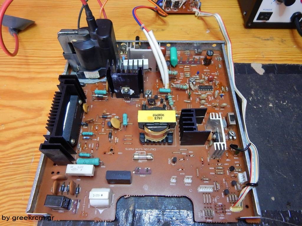

Κοίτα φίλε μου για να καταλάβεις.
Όταν λέμε τροφοδοτικό του συγκεκριμένου μονιτορ δεν ειναι κάτι που το ανοιγεις το αλλάζεις και τελείωσες όπως σε έναν PC.
Δες στη παρακάτω φώτο
Τα εξαρτήματα του τροφοδοτικού βρίσκονται πάνω σ αυτό το board μαζί με όλα τα άλλα εξαρτήματα.
Επομένως θα πρέπει να ειναι πιο σαφής ο μάστορας. Τι ακριβως θέλει αντικατασταση?
Πυκνωτής, πηνίο, κάποιο τρανζίστορ, ο μετασχηματιστής τάσης κτλ
Αν ειναι πχ πυκνωτης, τρανζιστορ ειναι εύκολο

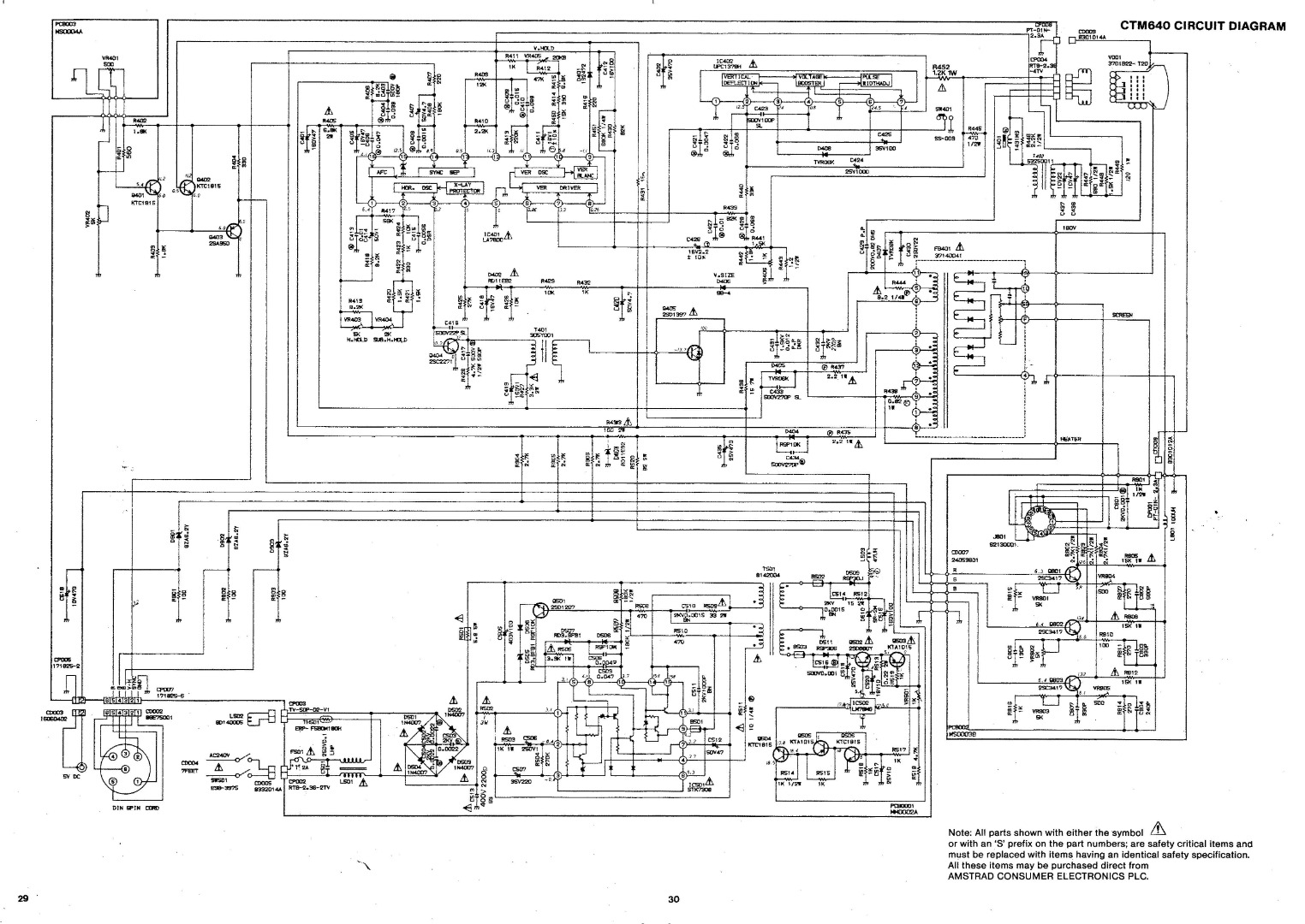

Αυτό ειναι το διαγραμμα του ανωτέρου board
Αν το δείξεις του μάστορα ξέρει να σου πει τι θέλει αντικατάσταση? Δηλαδη μέτρησε τάσεις και σου είπε ότι θέλει τροφοδοτικό??

15/12/2020 13:09 #46859 από nkary
Απαντήθηκε από nkary στο θέμα AMSTRAD CPC 6128
This browser does not support PDFs. Please download the PDF to view it: Download PDF
Βασικά δειξτου το pdf
Στο τέλος εχει και το έγχρωμο μονιτορ
