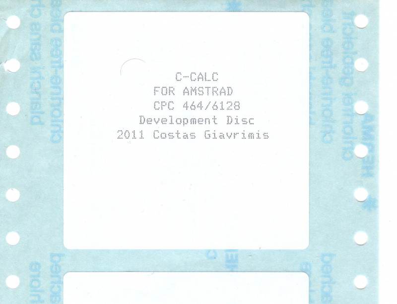

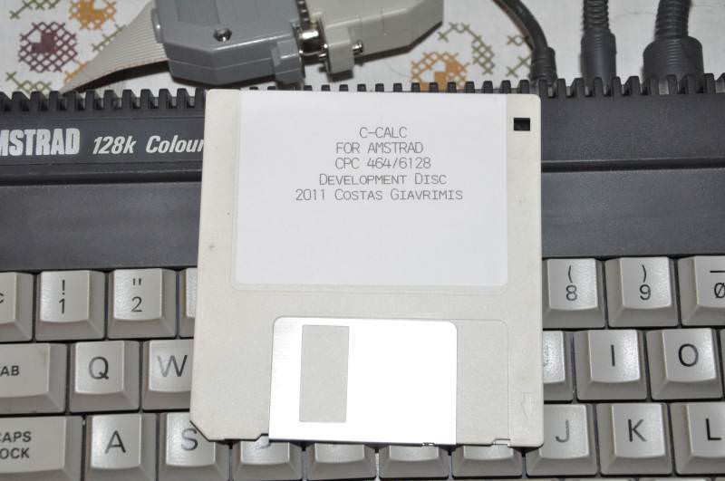

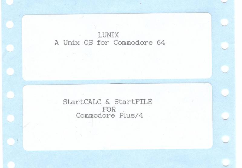

Πριν λίγες καιρό ένας γνωστός που έδωσε έναν μεγάλο αριθμό από αυτοκόλλητες ετικέτες για δισκέτες 5,25" και 3,5". Οι ετικέτες είναι πάνω σε "βάση" για να τυπώνονται σε dot matrix printer!!!
Δουλεύοντας τον τελευταίο καιρό πάνω σε ένα CPC 6128 είπα να δοκιμάσω να τις τυπώσω μέσα από τον CPC και να αρχειοθετήσω τις δισκέτες μου!!!

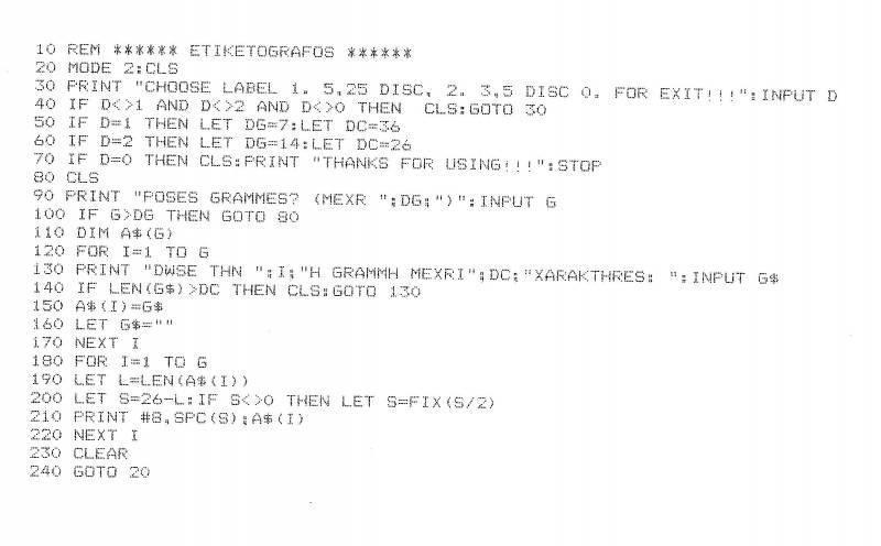

Δε χρειάστηκε πολύς χρόνος και ένα μικρό πρόγραμμα ετικετογράφου για CPC βγήκε!!!
Το πρόγραμμα είναι πολύ απλό. Ζητάει από εσάς για τι είδους δισκέτα θέλετε να τυπώσετε και μετά σας ζητάει ανάλογα πόσες γραμμές θέλετε να τυπωθούν στην ετικέτα.
Υπάρχει περιορισμός των 7 γραμμών για ετικέτα 5,25" και 14 για δισκέτα 3,5" καθώς και για τους χαρακτήρες όπου έχουμε 38 για κάθε γραμμή για ετικέτα 5,25" και 26 για ετικέτα 3,5".
Αν ξεπεράσετε αυτά τα όρια ανά γραμμή ο υπολογιστής θα σας ζητήσει να δώσετε ξανά τη γραμμή.
Το listing είναι το παρακάτω:
Και για όσους βαριούνται το .dsk αρχείο...
