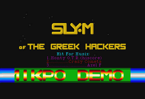

Το πρώτο είναι το sly-demo που το είχα τελειώσει αρχές Φεβρουαρίου του 1989. Μόλις είχα πετύχει smooth scrolling με custom χαρακτήρες σε συνδυασμό με rasters και ήθελα να το δείξω! Είχα κλέψει τη ρουτίνα μουσικής από κάποιο άλλο demo ή intro προφανώς (τόσα χρόνια, δεν θυμάμαι ποιό...), όπου είχα καταφέρει να βρω και 3-4 γνωστές μουσικές. Το programming είναι κάπως άτσαλο και φαίνεται από το τρέμουλο που κάνει το rasterbar του scroller αριστερά στο περιθώριο. Αν και φαίνεται ασήμαντο είναι βασικό για να μπορεί κανείς να πετύχει περισσότερους συγχρονισμούς ακριβείας που είχαν αρχίσει να φαίνονται σε ξένα demos της εποχής.

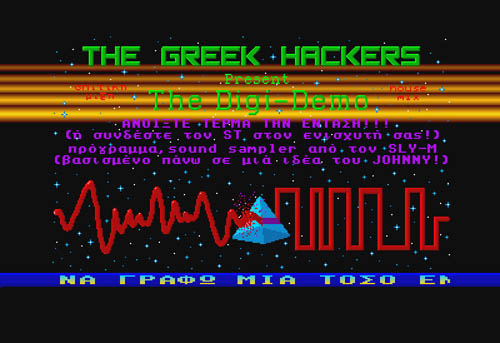

Το δεύτερο είναι το tgh digi-demo. Είχα φτιάξει ένα 8-μπιτο sound sampler με έναν analog to digital converter της National Semiconductors. Το sampler συνδέεται (ακόμα ελπίζω!) στη θύρα του εκτυπωτή και σαμπλάρω με δικό μου software. Και μπήκε και σε κουτί τελικά! Βελτίωσα και το χρονισμό των rasters και το είχα σαν μεγάλο κατόρθωμα ότι συνδύασα rasters χωρίς flicker με digi ήχο γιατί θεωρούνταν δύσκολο στον st τότε. Το sampling είναι 8bit στα 15.5Khz, mono φυσικά και παίζει στο horizontal blank interrupt. Τελικά ο μικρός a/d αποδείχτηκε αστέρι στο sound sampling! Οι μουσικές είναι σαμπλαρισμένες από βινύλια. Το demo το έκανα release το Μάιο του '89.

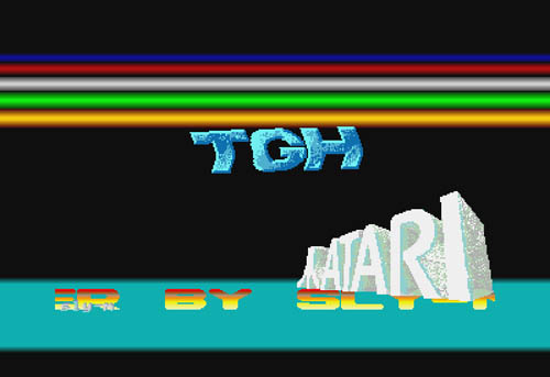

Το τρίτο proggy είναι ένα πειραματικό micro-demo με distorted sprite, rasters, scroller που κινείται πάνω-κάτω, digi ήχο και βγάλσιμο του κάτω border του st!!! Δεν είναι demo για release, μόνο πειραματικό για να δω αν μπορούσα να τα συνδυάσω όλα αυτά. Ακούγεται ένα μικρό loop του Moments In Love των Art Of Noise. Αυτό με κατεύθυνε να μπορέσω κάποια στιγμή να κάνω και γω το μυθικό overscan όπου πρέπει να βγουν όλα τα borders και να γράφουν pixels σε όλη την επιφάνεια της οθόνης!

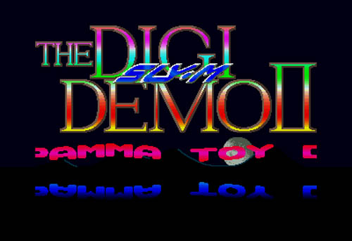

Σαν επόμενο βήμα είχα φτιάξει ένα πρόχειρο digi-demo v.2 με distorted sprite και scroller με ημιτονοειδή κίνηση. Το μεγάλο του ατού είναι ένα τρικάναλο digi sequencer που μπορώ να συνθέσω drums και να παίζονται μικρά cue samples στην εξέλιξη του μουσικού μέτρου. Δεν έχει τελειώσει ακόμα(!) και απλά το έχω τσεκάρει αν τρέχει στους emulators τον τελευταίο καιρό. Θα γίνει release ποτέ; Μπορεί, αλλά πρέπει να φτιαξω ένα καλό soundtrack που να χωράει σε 720άρα δισκέτα! Μου έρχονται διάφορες ιδέες... Εδώ είναι μόνο ένα screenshot...
Όλα τα προγράμματα στη δισκέτα τρέχουν και σε 520st. Προς το παρόν τα έχω τσεκάρει στον steem και τον saint και παίζουν κανονικά σε 520 machine. Ο ήχος τους είναι καλύτερος στον saint. Το τελικό development και heavy check έγινε στον steem που υποστηρίζει και φάκελο των windows σαν σκληρό δίσκο. Είναι όλα γραμμένα σε 68k assembly στο devpac2. Τα proggys της δισκέτας είναι λίγο 'βελτιωμένα' σε σχέση με τα τότε, ιδιαίτερα το digi-demo. Αυτό γιατί (εν αγνοία μου επείδή είχα 1040 και 4mega) αποδείχτηκε στους emulators ότι για λίγες εκατοντάδες bytes με λάθος κατανομή, κράσαρε τον 520. Τώρα όλα παίζουν και σε αυτόν. Ακόμα δεν τα έχω τσεκάρει αυτά τα versions στον πραγματικό st αλλά πιστεύω ότι θα τρέχουν smoothly όπως τα παλιά. Όσοι μπορείτε να τρέξετε το image σε real 520 κάντε post με παρατηρήσεις!
