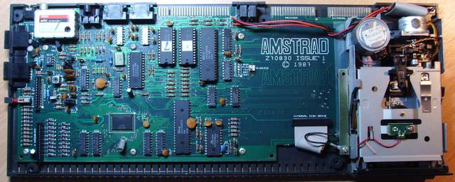

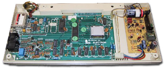

Κεντρική μονάδα
Ανοίγουμε τον υπολογιστή, έτσι ώστε να έχουμε πρόσβαση στην κεντρική του πλακέτα.
Σε περίπτωση που έχει μαζευτεί σκόνη πάνω στην πλακέτα, με ένα απλό πινέλο, απομακρύνουμε τη σκόνη από τα ηλεκτρονικά εξαρτήματα.
Κάνουμε ένα οπτικό έλεγχο μήπως και υπάρχουν κάποια εμφανή προβλήματα στα εξαρτήματα όπως: ξεβιδωμένες/χαλαρές βίδες, αποκολλημένα/κομμένα καλώδια, αποβυσματωμένα βύσματα, καμένες ασφάλειες, φουσκωμένοι/ή που να έχουν χάσει υγρά ηλεκτρολυτικοί πυκνωτές, αντιστάσεις που έχει σκουρύνει το χρώμα τους ή έχουν μαυρίσει λόγω διέλευσης μεγάλου ρεύματος ή υπέρτασης, μπαταριές που έχουν χάσει υγρά, ολοκληρωμένα κυκλώματα (τσιπάκια) τα οποία δεν "πατάνε" σωστά στις βάσεις τους και γενικά οτιδήποτε οπτικά "αφύσικο" τραβήξει τη προσοχή μας πάνω στην πλακέτα.
Αφού αποκαταστήσουμε οποία προβλήματα μπορούμε από τα παραπάνω, προχωρούμε στις εξής κινήσεις :
Οποιουδήποτε είδους θύρες, οποιουδήποτε pinout και τύπου βύσματος, σειριακές, παράλληλες, joysticks, κασετοφώνου, analog to digital, TV RF, RGB, jacks 3.5 κτλ ψεκάζουμε τα pins τους, με καθαριστικό spray contact cleaner, κατά προτίμηση χωρίς λαδί.
Σε περίπτωση που οι θύρες του υπολογιστή μας δε καταλήγουν σε βύσματα αλλά σε απολήξεις πλακέτας, τότε προτιμούμε το παλιό καλό τρόπο καθαρισμού με τη γόμα (σβήστρα μολυβιού), όπου τρίβουμε τα pinouts των απολήξεων μέχρι να γυαλίσουν. Με αυτό το τρόπο καθαρίζονται και οι απολήξεις των πάσης φύσεως cartridges των κονσολών καθώς και απολήξεις sdram, simms, dimms κτλ. Αν δεν έχουμε σβήστρα, τότε ένα κομμάτι βαμβακερού υφάσματος ή μια μπατονέτα, ποτισμένη με καθαριστικό spray, θα κάνει τη δουλειά.
Οποιουδήποτε είδους διακόπτες, on-off, συρόμενους ή περιστροφικούς, push button, καθώς και ποτενσιόμετρα συρόμενα ή περιστροφικά, τα ψεκάζουμε με καθαριστικό spray, που περιέχει λαδί για λίπανση-καθαρισμό των επαφών.
Όσα ολοκληρωμένα κυκλώματα(τσιπάκια) είναι σε βάσεις, τα πιέζουμε προς τα κάτω με τον αντίχειρα ή το δείκτη, έτσι ώστε να "κουμπώσουν" καλά στις βάσεις.
Τέλος, γυρνάμε την πλακέτα του υπολογιστή από την πλευρά των κολλήσεων και κάνουμε και πάλι ένα γενικό οπτικό έλεγχο στο τυπωμένο κύκλωμα και στις κολλήσεις των εξαρτημάτων.
Κυρίως προσέχουμε μήπως υπάρχουν σπασίματα ή ραγίσματα στην πλακέτα και το τυπωμένο, ή αν υπάρχουν ψύχρες κολλήσεις. Πως ξεχωρίζουμε τις ψύχρες κολλήσεις?
Μια καλή κόλληση κατά κύριο λόγο είναι γυαλιστερή, ενώ αντίθετα μια ψυχρή κόλληση είναι θαμπή και σε μερικές περιπτώσεις γίνεται σαν μπαλάκι.
Τροφοδοτικό
Όσον αφορά το τροφοδοτικό του υπολογιστή, ενσωματωμένο ή ξεχωριστό, κάνουμε τον ίδιο οπτικό έλεγχο που κάναμε και στην κεντρική πλακέτα του υπολογιστή, δηλαδή ελέγχουμε ασφάλειες, ηλεκτρολυτικούς πυκνωτές, αντιστάσεις, σπασίματα στο τυπωμένο και ψύχρες κολλήσεις. Κατόπιν, με ένα βολτόμετρο μετράμε εάν η τάση τροφοδοσίας που βγάζει είναι η σωστή.
Ελέγχουμε επίσης, εάν ζεσταίνεται υπερβολικά κατά την λειτουργία του, το όποιο σημαίνει ότι ο υπολογιστής μας τραβάει περισσότερο ρεύμα από το κανονικό λόγω κάποιας βλάβης ή ότι το ίδιο το τροφοδοτικό έχει βλάβη.
Στην περίπτωση που υπάρχει ηλεκτρονική βλάβη στην κεντρική πλακέτα ή στο τροφοδοτικό, απαιτούνται γνώσεις ηλεκτρονικών για την επισκευή, ενώ σε περίπτωση αντικατάστασης υλικών ή επιδιόρθωσης ψυχρών κολλήσεων, συγκόλλησης εξαρτημάτων ή για σπασίματα στο τυπωμένο, μια μικρή εμπειρία στη χρήση του κολλητηριού και του πολύμετρου, είναι επαρκής.

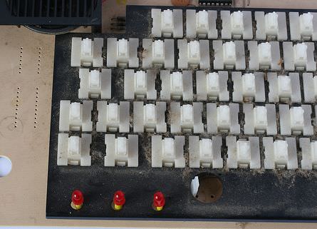

Τα πληκτρολόγια των home micros, χωρίζονται γενικά σε δυο κατηγορίες :
τα μηχανικά και τα τύπου μεμβράνης.
Στα μηχανικά, το κάθε ένα κουμπί ξεχωριστά, είναι και ένας μηχανικός διακόπτης, οπότε εκ των πραγμάτων, αυτού του τύπου τα πληκτρολόγια είναι πιο ανθεκτικά, παρουσιάζουν λιγότερες και πιο απλές βλάβες, αφού όταν δεν δουλεύει ένα πλήκτρο, κατά 99% έχει χαλάσει ο συγκεκριμένος διακόπτης ή εάν δε κάνει σωστή επαφή, με λίγο καθαριστικό spray, διορθώνεται το πρόβλημα.

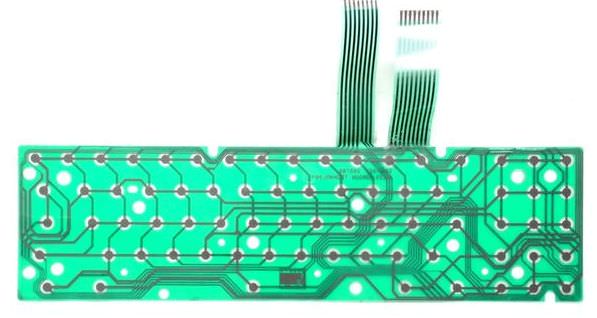

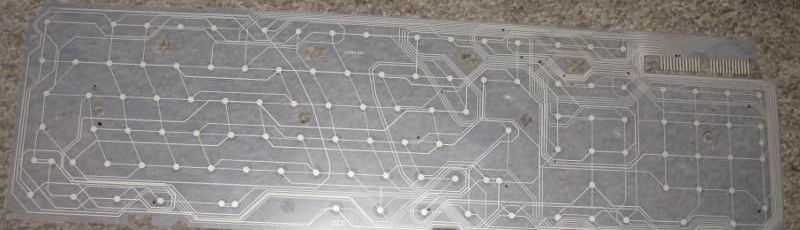

Σε αντίθεση με τα μηχανικά πληκτρολόγια, τα πληκτρολόγια τύπου μεμβράνης, παρουσιάζουν πιο δύσκολες και πιο συχνές βλάβες, αφού στην πλειοψηφία τους οι βλάβες αφορούν τη μεμβράνη του πληκτρολογίου και ειδικότερα παρουσιάζουν διακοπές στο τυπωμένο κύκλωμα(matrix) της μεμβράνης.
Σε αυτή την περίπτωση που, είτε ένα, είτε περισσότερα πλήκτρα δεν ανταποκρίνονται, προχωρούμε σε αντικατάσταση της μεμβράνης εάν μπορούμε να τη βρούμε στο εμπόριο, και κατά κύριο λόγο με αγορά από το εξωτερικό.
Στην περίπτωση που δεν υπάρχει ανταλλακτική μεμβράνη, τότε αναλαμβάνει δράση το πολύμετρο. Εάν υπάρχει η δυνατότητα πρόσβασης, μετράμε με το πολύμετρο ωμικά στην μεμβράνη τις γραμμές του τυπωμένου των πλήκτρων που δεν ανταποκρίνονται, έτσι ώστε να εντοπίσουμε που διακόπτεται το κύκλωμα.
Όταν βρούμε τις διακοπές του τυπωμένου και αφού έχουμε εφοδιαστεί με αγώγιμη κόλλα(η κολλά που χρησιμοποιούμε για να κολλήσουμε την κομμένη θερμαινόμενη αντίσταση στο πίσω παρμπρίζ του αυτοκίνητου), με ένα μικρό πινελάκι περνάμε 2-3 χεριά βαψίματος το κομμένο σημείο του τυπωμένου, το αφήνουμε να στεγνώσει καλά και μετά προσευχόμαστε το ωμόμετρο να δείξει συνεχεία στο κύκλωμα!

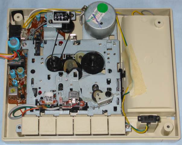

Όσον αφορά τα περιφερειακά των ρετρό υπολογιστών, θα εστιάσουμε την προσοχή μας σε δυο βασικές περιφερειακές μονάδες, που είναι το κασετόφωνο και το floppy disk drive.
Στις περισσότερες των περιπτώσεων, τα κασετόφωνα λειτουργούν με ιμάντα (λαστιχάκι). Εάν είναι κομμένος, τον αντικαθιστούμε με καινούργιο αφού μάθουμε τη διάμετρο του από το service manual του κασετόφωνου (αν υπάρχει) ή μετρώντας τη διάμετρο του με ένα χάρακα αφού το διπλώσουμε πρώτα.
Εάν έχει χαλαρώσει ο ιμάντας (ξεχειλώσει), τον αντικαθιστούμε και πάλι με ίδιας διαμέτρου ή αν δεν ξέρουμε τη διάμετρο, το μετράμε διπλωμένο πάλι με χάρακα και το αντικαθιστούμε με ένα λίγο μικρότερο σε διάμετρο. Όπως καταλαβαίνετε, σε περίπτωση που δε γνωρίζουμε ακριβώς τη διάσταση του ιμάντα, η αντικατάσταση του γίνεται λίγο-πολύ "στο περίπου" που λένε.
Αυτό δε μας πειράζει και πολύ, αφού τα κασετόφωνα ακόμα και εάν "χάνουν" λίγο στην ταχύτητα, φορτώνουν και σώζουν κανονικά τα προγράμματα.
Το ακριβώς αντίθετο συμβαίνει στα floppy disk drives εκείνα, που χρησιμοποιούν ιμάντα (πχ στα Amstrad CPC).
Επειδή ακριβώς θέλουμε ακρίβεια στην ταχύτητα περιστροφής της δισκέτας, στις περιπτώσεις κομμένου ή χαλαρού ιμάντα, πρέπει να τον αντικαταστήσουμε με έναν ακριβώς ίδιο, για να μην έχουμε read/write σφάλματα!

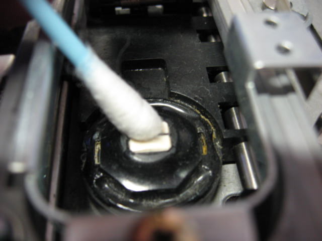

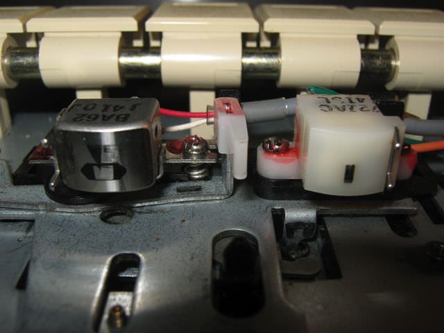

Σχετικά με το καθαρισμό των κεφαλών στα κασετόφωνα και στα disk drives, ένας απλός τρόπος είναι να χρησιμοποιήσουμε μπατονέτα ποτισμένη με λίγο οινόπνευμα και με απαλές κινήσεις καθαρίζουμε τις κεφάλες. Το pinch roller του κασετοφώνου, το καθαρίζουμε με ένα πανάκι και λίγο οινόπνευμα.
Στα κασετόφωνα και στα floppy disk drives που δεν χρησιμοποιούνται ιμάντες για τη λειτουργία τους αλλά μηχανικά μέρη, όπου υπάρχουν γρανάζια, συρόμενα πλαστικά ή μεταλλικά μέρη, πίροι και οδηγοί κίνησης κεφάλων, τα γρασάρουμε με προσοχή με λίγο γράσο, για αποφυγή τριβών και για να διευκολύνεται η κίνηση των κινούμενων μερών.
Τα ιδία φυσικά ισχύουν και για τα μηχανικά μέρη των κασετοφώνων και των disk drives που λειτουργούν με ιμάντα!
Για τα ηλεκτρονικά μέρη,βύσματα, θύρες, καλώδια αυτών των συσκευών και διακόπτες, ισχύουν όσα έχουμε περιγράψει πιο πάνω για την κεντρική πλακέτα του υπολογιστή και το τροφοδοτικό.
