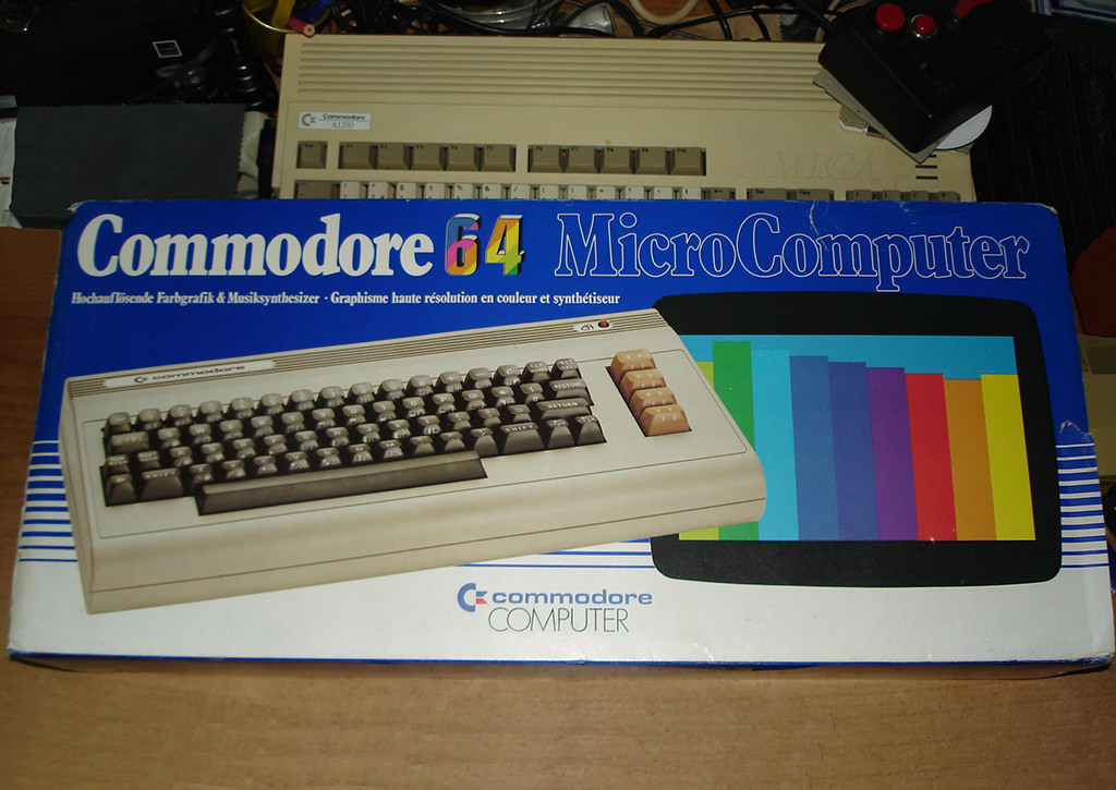

Μια πραγματικά υπέροχη μέρα!!!!!
Καθόμουν και έπινα τον καφέ μου και σκεφτόμουν.... "ουφφφ... βαριέμαι... τίποτε συγκλονιστικό δεν έχει γίνει τελευταία..." :(
Την σκέψη μου διέκοψε ο ήχος από το κουδούνι... "ντρρρρριιιιιιννννννν...."
Ρωτάω... "ποιος είναι" και μου απαντούν΄"από την DHL έχετε ένα δέμα"
Περιμένω με αγωνία τον άνθρωπο της μεταφορικής να ανέβει και να μου φέρει το δέμα.... :dry:

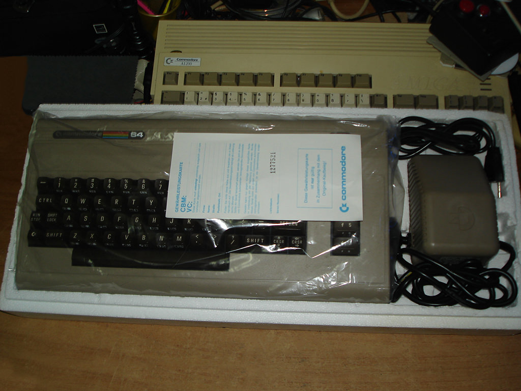

Ο πολύ καλός και αγαπητός μου φίλος Χρήστος μου έστειλε ένα ωραίο πακέτο από Γερμανία....!!!! :friends:

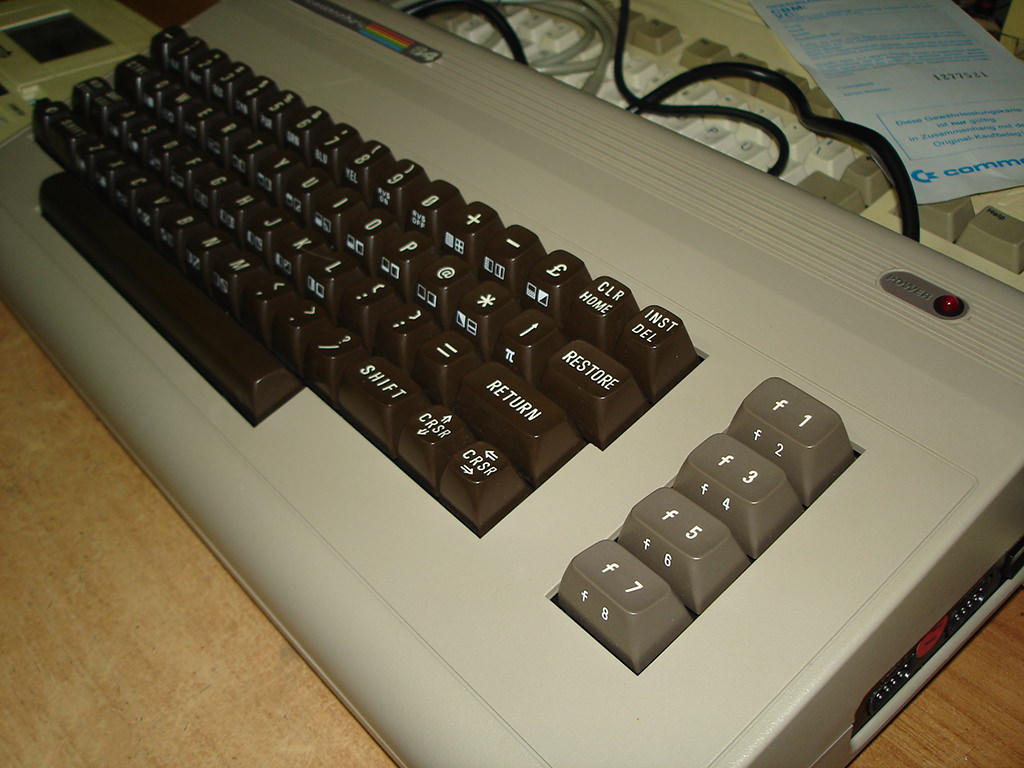

μάλιστα μου έδωσε την ευκαιρία να κάνω αυτό το πώς το λένε.... ααααα ναι.... unboxing....!!!!!!
Δείτε μαζί μου...!!!!! :veryhappy:
Το μηχάνημα έχει και εγγύηση....!!!!! :dance2:
...είναι πραγματικά ΑΠΙΣΤΕΥΤΟ....!!! :clap1:

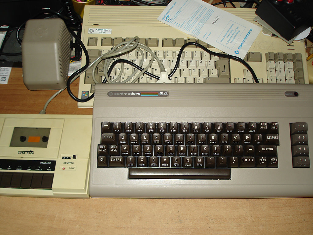

Μπήκε και το ρεύμα....!!!!!
και εδώ είναι που ένοιωσα ξανά ερωτευμένος....!!!! :hurrah:

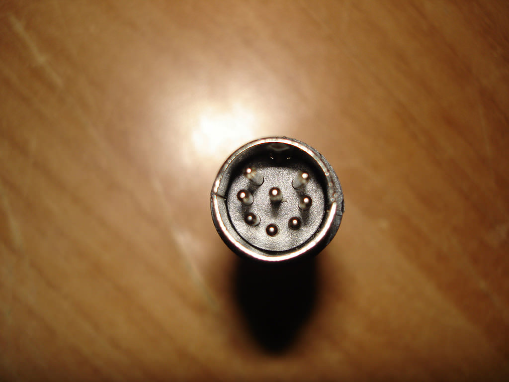

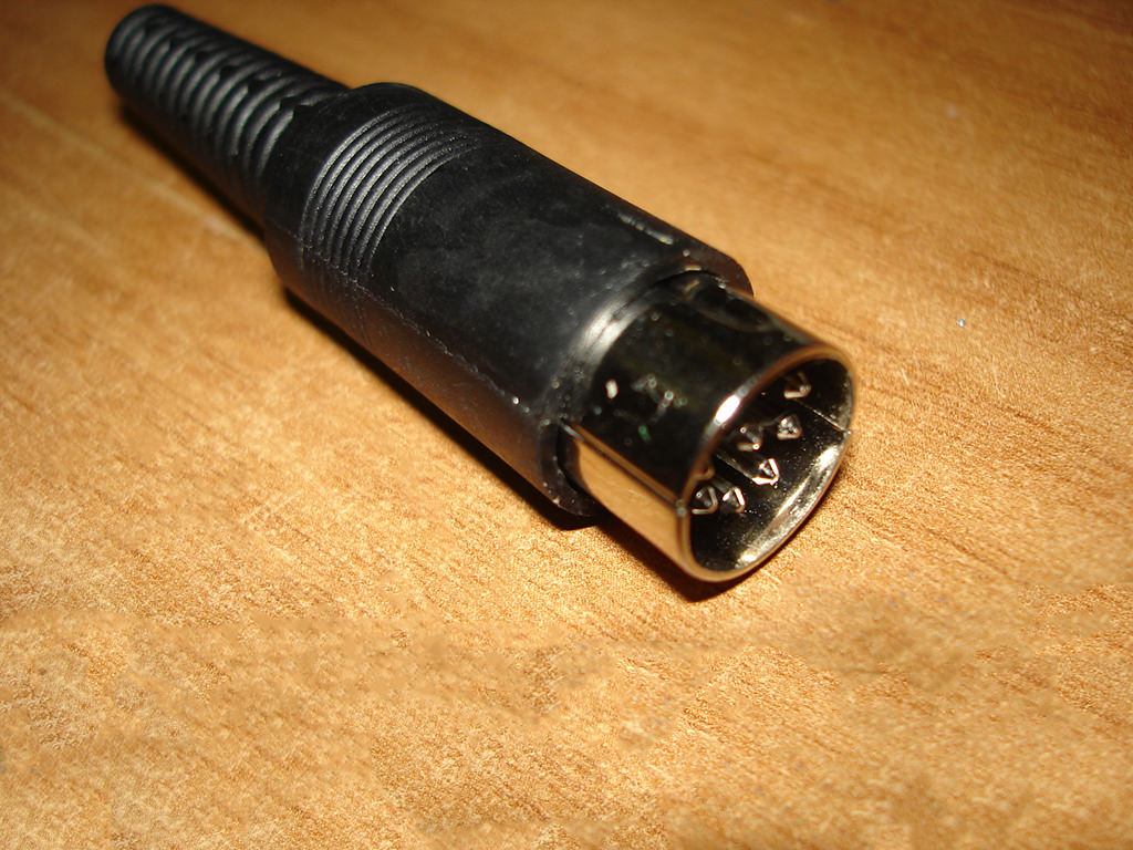

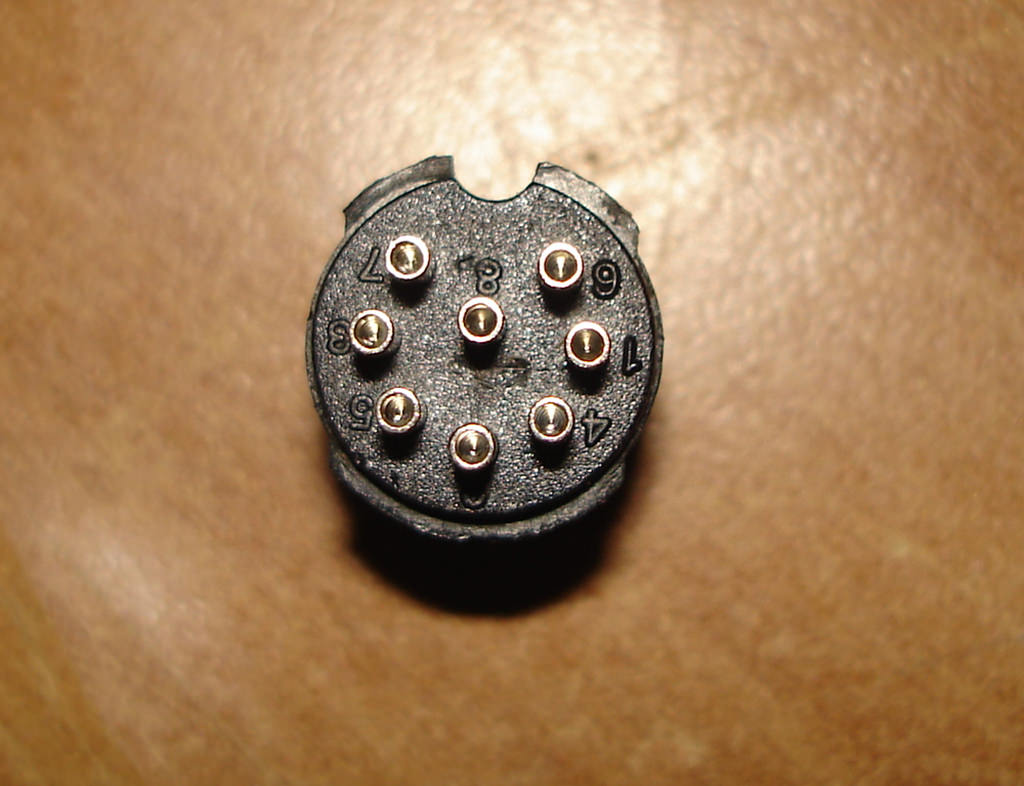

Για να σας προλάβω... η σύνδεση είναι με καλώδιο RF.... γιατί το βύσμα που έχω για να του βάλω απλά ο commodorης στην κυριολεξία το έφτυσε... δεν το άφηνε να κάτσει στην υποδοχή video... δεν ξέρω πώς και γιατί αλλά το έβγαζε δεν μπορεί να σταθεί μέσα... εδώ θέλω τα φώτα και την βοήθεια σας.... το βύσμα είναι το παρακάτω...

Με γεια Δημήτρη, τέλειο το 64! Κυριολεκτικά "του κουτιού"!!!
Ξέχνα το 8πινο DIN, πάρε ένα κοινό 5πινο και όπως το κοιτάς από τη μεριά των κολλήσεων κόλλα:
Pin2 (το μεσαίο κάτω κάτω) για γείωση
Pin4 (το αμέσως δεξιά από το 2) για composite video
Pin5 (το τέρμα πάνω αριστερά) για ήχο.
Μπορείς να το στείλεις σε 2 RCA (composite εικόνα/ήχος), ή ακόμη και με τις αντιστοιχίες να το βγάλεις σε SCART.
Tip: Το ίδιο ακριβώς καλώδιο με το ίδιο pinout ταιριάζει και στα 8μπιτα ατάτρια (XL/XE) και στους αμερικάνικους (NTSC) ΤΙ99/4Α (οι ευρωπαϊκοί έχουν 6πινο και δίνουν άλλα σήματα...)
:drinks:
  • Dark_Knight
16/03/2018 21:23 - 20/03/2018 21:40 #41691 από Dark_Knight
ScorpioGr έγραψε: Μια πραγματικά υπέροχη μέρα!!!!!

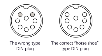

Ο λογος που σου φτυνει το καλωδιο ειναι ο εξης:
Αν προσεξεις ο τυπος του 8 πολικου καλωδιου που δεχεται ο c64 ειναι το δεξι, ενω το δικο σου βυσμα ειναι το αριστερο. Απο τις φωτογραφιες βλεπω οτι εχει γινει αποπειρα να στραβωσουν τα πιν στις σωστες θεσεις, αλλα και παλι τα πιν 6 και 7 δεν επιτρεπουν στο βυσμα να παει μεχρι μεσα.
Ευτυχως οπως σου ειπαν και οι συναδελφοι, αυτα τα δυο πιν δεν χρειαζονται, οποτε μπορεις να τα καταργησεις!

17/03/2018 02:56 - 17/03/2018 12:47 #41694 από ScorpioGr

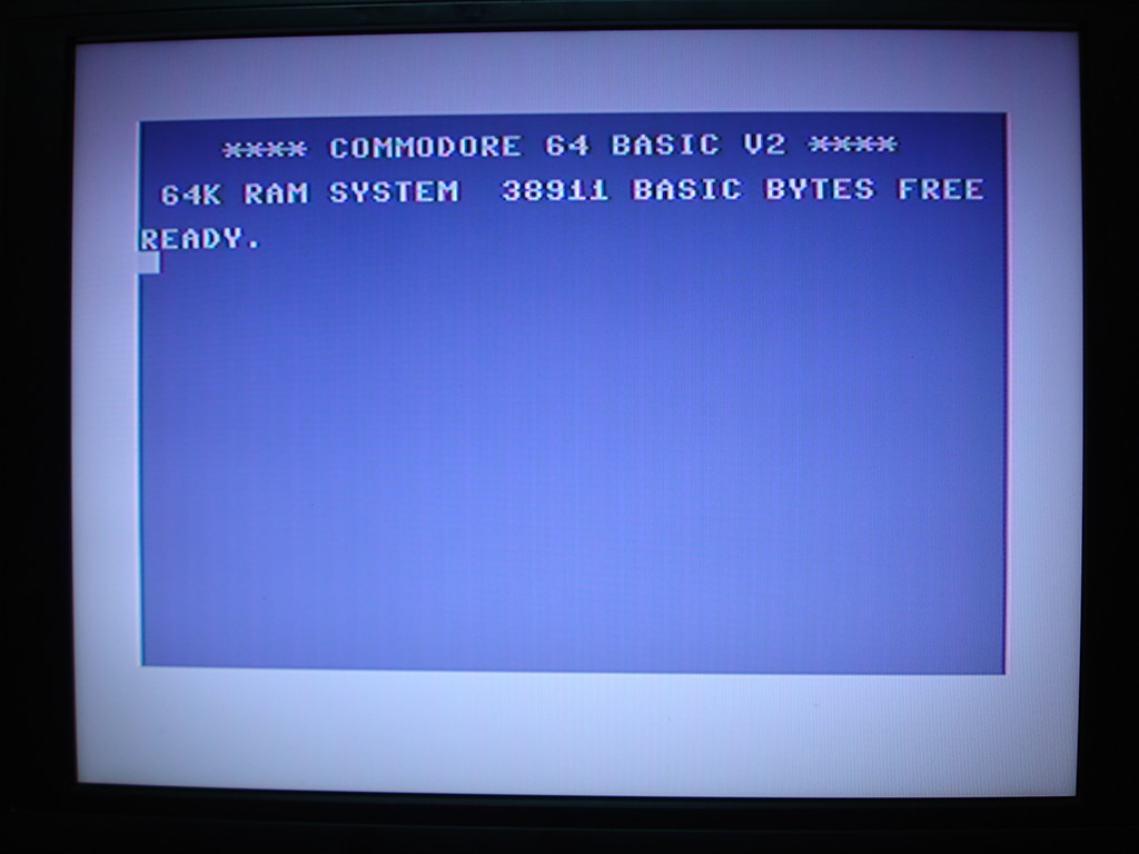

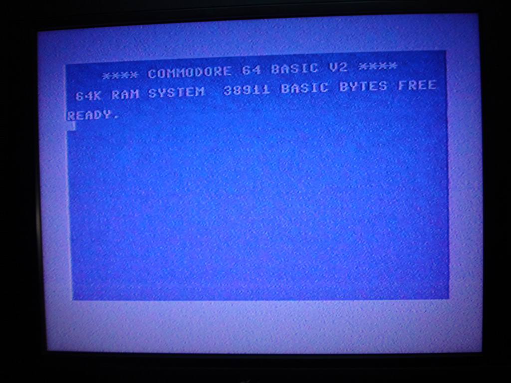

Φιλαράκια μου καλά σας ευχαριστώ πολύ!!!!!
έκανα αυτό που μου είπατε!!!!
αφαίρεσα τα 2 πάνω ποδαράκια από το βύσμα έκανα τις συνδέσεις και τώρα η εικόνα είναι αυτή!!!!!
και πάλι σας ευχαριστώ πολύ!!!!!

ΩΩΩΩΩΩ μεγιές μεγιές, βάλε κάνα σκόρδο ρε μη το ματιάσουμε.
Τζιτζι το μηχανάκι και η εικόνα καμπάνα λέμε.
17/03/2018 12:49 #41702 από Fotis_KFOR
Άψογα Δημήτρη, η ιστορία είχε αίσιο τέλος :) Καλόπαιχτο και καλορίζικο και πάλι λοιπόν :)

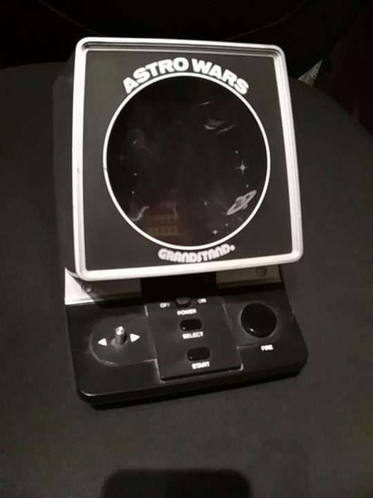

23/03/2018 21:25 #41777 από glaros
Δεν συνηθίζω να μαζεύω tabletop,αλλά το συγκεκριμένο με πέτυχε στα κέφια μου.
Astro Wars - Epoch.Grandstand
1981

24/03/2018 14:20 - 24/03/2018 14:23 #41784 από ScorpioGr
glaros έγραψε: Δεν συνηθίζω να μαζεύω tabletop,αλλά το συγκεκριμένο με πέτυχε στα κέφια μου.
1981
Μεγεια!!!!!
Πραγματικά ΕΞΑΙΡΕΤΙΚΌ!!!!!!!!
που το βρήκες βρε θηρίο?!!!!!!!!
fanny έγραψε: Με γεια...! Αλλά, τι ειν τουτο? :)
Είναι tabletop (επιτραπέζιο ηλεκτρονικό παιχνίδι... να το πούμε ατομική επιτραπέζια καμπίνα?!!!) :P
Δες το και θαύμασε το!!!!
