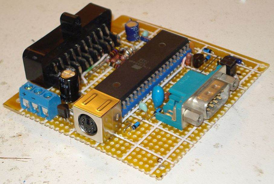

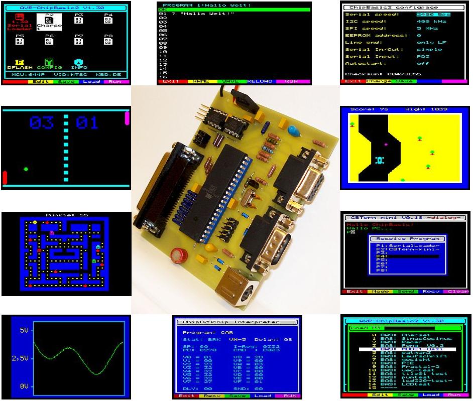

15/03/2019 12:10 - 15/03/2019 13:26 #44393 από KOS
Στη σελίδα μου qrp.gr/chipbasic/ μπορείτε να βρειτε την κατασκευή ενός μικρουπολογιστή, ο οποίος βασίζεται σε μικροελεγκτή και προγραμματίζεται σε BASIC. Βασίζεται σε σχέδιο του Joerg www.jcwolfram.de/projekte/avr/chipbasic2/main.php
Το εκπληκτικό μέρος, είναι ότι ο μικρουπολογιστής μπορεί να κατασκευαστεί παμφθηνα με ένα μόνο chip. Το chip αυτό, αναλαμβάνει τα πάντα, τον BASIC interpreter, την παραγωγή σήματος βίντεο TV (SCART) 16 χρωμάτων, την παραγωγή σήματος ήχου, υποστήριξη 8 I/O ports, RS232, LPT, I2C, PS/2 πληκτρολόγιο κτλ, μεταφορά προγραμμάτων από και προς PC.
Σε αντίθεση με όλους τους άλλους μικρουπολογιστές BASIC, βασισμένους σε μικροελεγκτή που έχω βρει, ο AVR ChipBasic2 δεν απαιτεί τη χρήση PC για να τον προγραμματίσετε, αφού έχει ενσωματωμένο "κειμενογράφο" και αποθήκευση μέχρι και 8 προγραμμάτων στην εσωτερική του μνήμη. Παρέχεται επίσης και πρόγραμμα terminal και μπορείτε να τον χρησιμοποιήσετε για επικοινωνία με άλλες συσκευές μέσω σειριακής RS232.
Αν χρησιμοποιήσετε την επιπρόσθετη flash, μπορείτε να αποθηκεύσετε μέχρι και 255 προγράμματα σε κάθε flash.
Σαν gaming console, παρέχονται μερικά παιχνίδια και μπορείτε να τα τροποποιήσετε ή προγραμματίσετε τα δικά σας σε BASIC. Έχω ήδη φτιαξει ένα σε στυλ Defender το οποίο θα το δημοσιεύσω εδώ.
Αν αποφασίσετε να φτιάξετε τον μικρουπολογιστή ακολουθήστε τις οδηγίες στη σελίδα μου, γιατί στη σελίδα του Joerg υπάρχουν λάθη στα σχηματικά (επιβεβαιωμένα).
Αποφάσισα να μεταφράσω όλο το manual στα Αγγλικά, προκειμένου να κάνω το project γνωστό στους διεθνείς κύκλους.
Η σελίδα της μετάφρασης βρίσκεται εδώ qrp.gr/avrchipbasic/
Η μετάφραση έχει ολοκληρωθεί και επιβεβαιωθεί στο 40-50% περίπου, τα υπόλοιπα είναι μεταφρασμένα αυτόματα με πρόγραμμα και δεν έχουν επιβεβαιωθεί. Τα κομμάτια κώδικα στη σελίδα είναι μεταφρασμένα στο 100%.
Έχει ανοιχτεί μια ομάδα στο face για το project, στην οποία σας προσκαλώ να γραφτείτε, www.facebook.com/groups/529571947566185/

07/05/2019 22:33 - 07/05/2019 23:59 #44678 από KOS
Απαντήθηκε από KOS στο θέμα Υπολογιστής AVR ChipBasic2 με μικροελεγκτή
Παιδιά η σελίδα έχει ανανεωθεί. Βρίσκεται πλέον στη διεύθυνση:
qrp.gr/cb2/
Ο CB2 είναι ο κλώνος που έφτιαξα και μπορεί να φτιαχτεί πάμφθηνα και χρήγορα σε απλό proto-board.
Στη σελίδα παρέχονται διάφορες εκδόσεις καθώς και διάφορα extensions που σχεδιάζω.
Αν το φτιάξει κανείς, καθώς και το μοντεμ, θα ήθελα να κάνουμε ένα dialup session με τους CB2. Σαν τα παλαιά BBS :)
