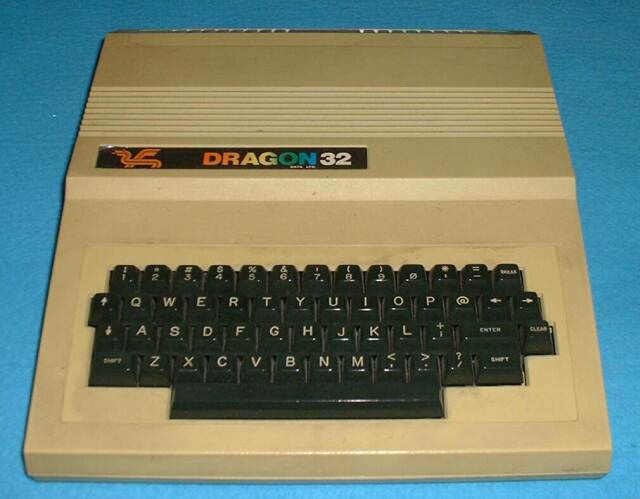

Κι όμως! Είναι δυνατή η αύξηση της ταχύτητας των δύο αυτών υπολογιστών, χρησιμοποιώντας την εντολή POKE 65495,0 η οποία επιταχύνει τη λειτουργία του 6809E processor! Όχι όμως χωρίς συνέπειες, αφού προσωρινά απενεργοποιούνταν η σωστή λειτουργία των cassette και printer ports!! Κατασκευαστικές μικροδιαφορές στα κατα καιρούς παραγόμενα μοντέλα Dragons, σήμαινε ότι δε μπορούσε να εφαρμοστεί σε ολα αυτή η λειτουργία επιτάχυνσης, αφού αυτό το POKE σε μερικούς υπολογιστές(περίπου στο 20% των υπολογιστών) οδηγούσε σε κρασάρισμα ή ασταθή λειτουργία! Ο 6809E επεξεργαστής του Dragon, έχει maximum clock speed το 1MHz, και ονομαστική τιμή ρολογιού το 0.98MHz.Το speed-up Poke αυξάνει το clock rate στο 1.8MHz! Από κει και πέρα, εξαρτάται από την "ανοχή" που παρουσιάζουν σε αυτο το clock λειτουργίας, τα περιφερειακά chips, έτσι ώστε σ'ένα συγκεκριμένο μηχάνημα να δουλέψει το Poke. Η εντολή POKE 65494,0 επανέφερε τον υπολογιστή στη κανονική ταχύτητα ενώ το POKE 65497,0 "έσπρωχνε" τη ταχύτητα ακόμα πιο ψηλά χάνοντας ταυτόχρονα τη video εικόνα(!) μέχρι να ρυθμιστεί σε χαμηλότερα επίπεδα η ταχύτητα!!
Αυτό το poke, είχε μεγάλη απήχηση στα software houses, τα οποία το χρησιμοποιούσαν για να τρέχουν ταχύτερα τα παιχνίδια τους, με το φυσικό επακόλουθο να κρασάρουν τα παιχνίδια στο 20% των υπολογιστών που δε "καταλάβαιναν" από pokes! Λύση σε αυτό το πρόβλημα βρήκε η Microdeal για τα παιχνίδια της, αφού πρόσθεσε ένα μενού επιλογής της ενεργοποίησης του poke, στην αρχή κάθε παιχνιδιου!

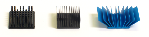

Σίγουρα με 2-3 απλές ψήκτρες (αυτοκόλλητες) θα απόκτηση μια σχετική σταθερότητα...για να μην ανήσυχη ο Brandon.Εξάλλου αν δεν υπήρχαν τα "σκαλιστήρια" δε θα είχαμε το καλώδιο Link για VirtualBoy.
