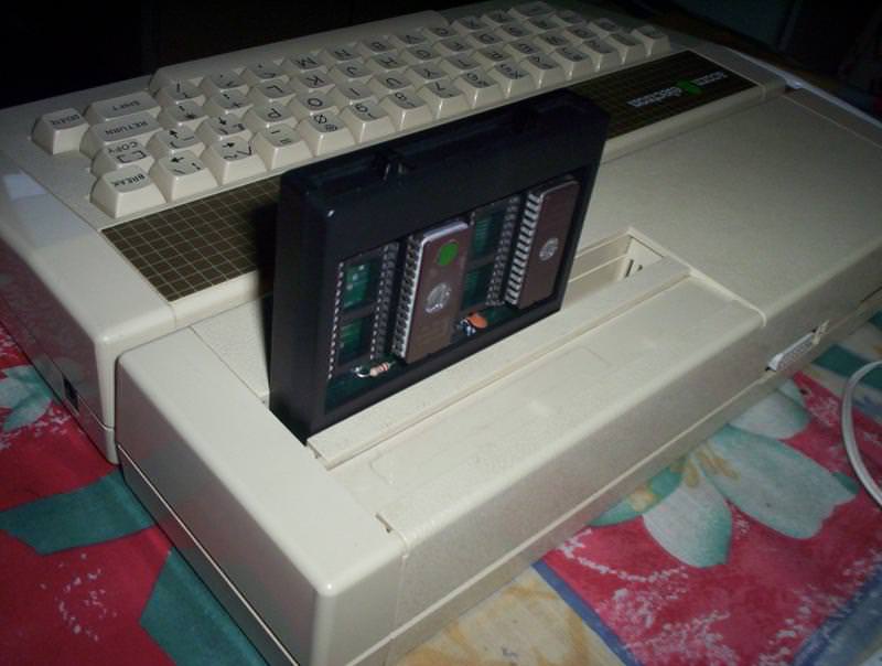

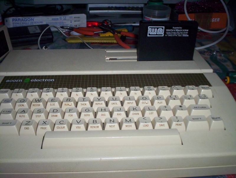

Ενα από αυτά είναι και η υπέρτατη, η crème de la crème των rom cartridges για Acorn Electron/BBC Master, η τετραπλή rom cartridge(με διακόπτες επιλογής παρακαλώ!) της Watford Electronics!
Στα γρήγορα λοιπόν κατέβασμα από το ίντερνετ μερικών .bin rom images για Electron και αμέσως κάψιμο των eproms για να τεσταριστεί η κάρτα.

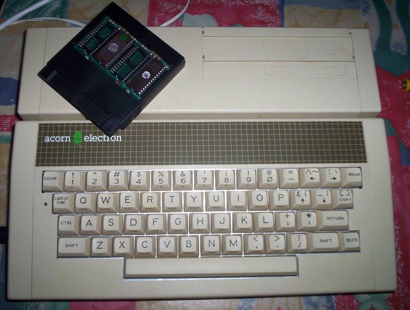

Κάθε slot του Acorn Plus 1 Interface, μπορει να "δει" μέχρι 2x16KB rom images, τα οποια επιλεγονται με τη χρηση του διακόπτη. Με βυσματωμένο το cartridge, ο αριστερός διακόπτης(δύο θέσεων) όπως βλέπουμε το cartidge από τη μεριά του πληκτρολογίου επιλέγει τη μία από τις δύο αριστερές eproms και ο δεξιός διακόπτης , τη μία από τις δεξιές.

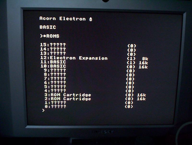

Σε αυτή τη φωτογραφία, φαίνονται οι δύο paged roms στις σελίδες 2 και 3 που αντιστοιχούν στο μπροστινό slot του Plus 1(οι paged θέσεις 0 και 1, αντιστοιχούν στο πίσω cartridge slot).

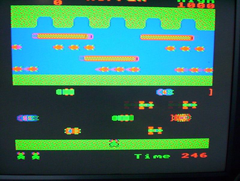

Εδώ μία φωτογραφία με το παιχνίδι Hopper που περιέχει η μία eprom.

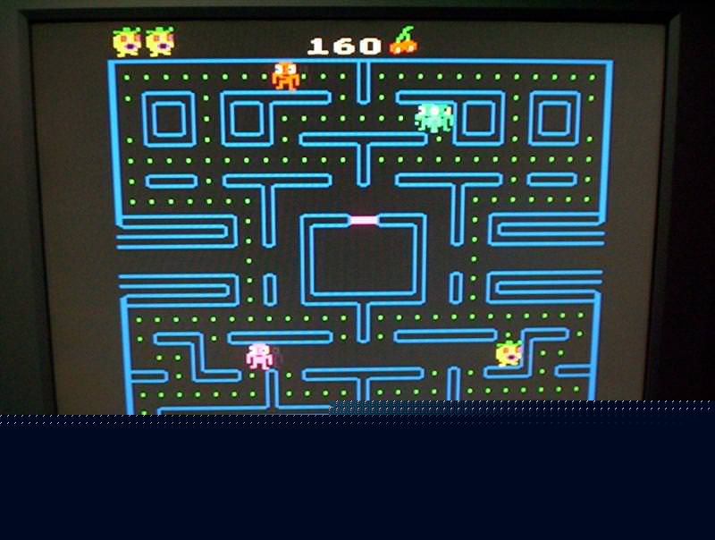

και εδώ το παιχνίδι Snapper(pacman clone), που περιέχει η δευτερη eprom.

@geo1977 πολύ καλό το cartridge! Με 2X27C513 θα εχεις max 8 images διαθέσιμες των 16ΚΒ σε ενα cartridge!!!
