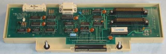

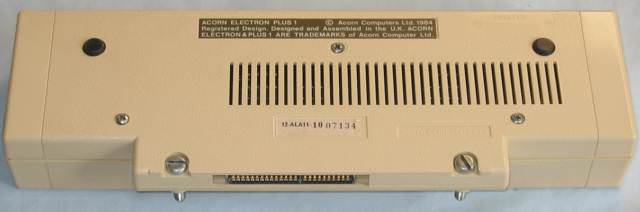

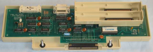

'H πως να γίνεις χαλίφης στη θεση του χαλίφη! Εννοώ, BBC στη θεση του BBC με οσα Plus Interfaces και να προστεθούν δε γίνεται το Electron...
Αλλά ας αφήσω τη γκρίνια και να πω ότι με το Plus1, το Electron αποκτά μια standard παράλληλη θύρα για εκτυπωτή, 2 slots για Rom cartridges και μία θύρα για analogue joystick. H εγκατάσταση ειναι πανεύκολη. Βυσματώνεις στο expansion edge connector του Electron το Plus 1, βιδώνεις τις δυο βιδες του expansion και Electron+Plus 1 γινονται ενα πράγμα! Έξτρα software δε χρειάζεται για να λειτουργήσει το Plus 1, γιατί ότι χρειάζεται το έχει σε μια eprom, μέσα στο ιδιο το interface. Για τα Roms slots και το printer port δε χρειαζονται περαιτερω επεξηγησεις. Να πουμε μερικα πραγματα για το joystick analogue port. Πρόκειται για μια 15pin D-type θυρα, πανομοιοτυπη με του BBC, οπου μπορουν να συνδεθουν οποιαδήποτε BBC συμβατα joysticks. Η θύρα αυτή μπορεί να μετρήσει μεχρι και 4 αναλογικές τασεις, είτε από 4 games paddles ή από δυο 2 joysticks. H μετατροπή των αναλογικών τάσεων γίνεται από ενα ADC0844 αναλογικο σε ψηφιακό μετατροπέα, το οποίο εχει χαμηλότερη αναλυση δειγματοληψίας από το αντιστοιχο του BBC, με αποτέλεσμα ενώ στα games που απαιτείται ενα απλό παρε-δώθε και πανω-κάτω με το joystick να πανε ολα καλα, στα προγράμματα σχεδιασης γραφικών που απαιτειται λεπτομερεια κι ακριβεια, αυτα πανε περίπατο. Το Rom filing system και οι εντολές του ειναι παρόμοιες με αυτες του κασετοφώνου, με τη διαφορά ότι οταν θελεις να χρησιμοποιήσεις το κασετόφωνο, πρέπει να δώσεις πρωτα την εντολη *ΤΑΡΕ.
Και όπως σε ολα(σχεδόν) τα add-ons, το Plus1 δεν αποτελει εξαίρεση και εχει τις ασυμβατοτητες του. Ασυμβατοτητες με προγραμματα που φορτώνουν απο το κασετόφωνο, αλλα είναι σχετικά λιγα, οποτε μικρο το κακο.
Κλείνοντας να πω οτι το Plus 1 ειναι ενα αξιολογοτατο add-on. Εαν μαλιστα το βρει καποιος και σε λογικη τιμη αυτο το καιρο, πάρτε το χωρίς δεύτερη σκέψη!
