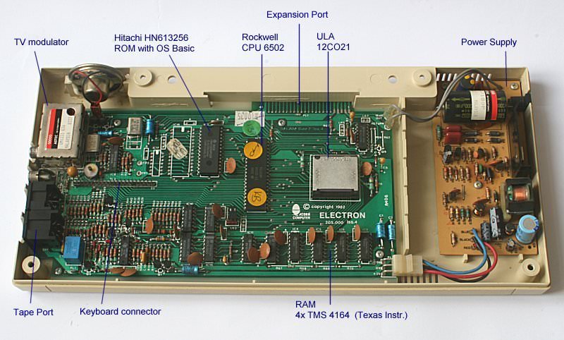

vaggos664 έγραψε: Δες αυτό..
αυτό ακριβώς το iss.4 motherboard είναι! :) και τα ICs που λείπουν ειναι αριστερά της OS Basic ROM.

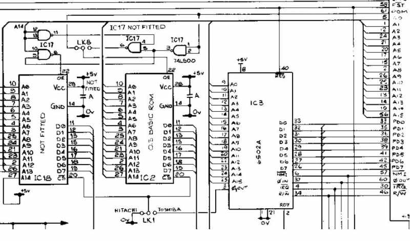

Οι πωλήσεις του Electron δε πηγαν καλά Δημήτρη, λόγω προβλημάτων στην κατασκευή της ULA, τα οποία καθυστέρησαν τον υπολογιστή να βγεί στην χριστουγεννιάτικη αγορά του '83(νομίζω).
Για δες και το σχέδιο με τα not fitted υλικα. Σηκώνει σχολιασμό! :)

Βρωμάει ROM :)
Ισως και για drive controler...... ;)

τελικά η κενή IC18 θέση, αφορά παλιό σχεδιασμό του Electron, με τη Basic σε μια eprom των 16Κ και το OS σε αλλη μια 16Κ. στο πιο κατω link αναφέρεται οτι μπορει να προσπελαστει καποια eprom σε αυτη τη θεση(Romslot 13), αλλα θέλει αρκετο modification στο motherboard, συν του οτι αν καταλαβα σωστά, απαιτεί και την υπαρξη του Plus 1 cartridge expansion!
www.stardot.org.uk/forums/viewtopic.php?f=3&t=1947

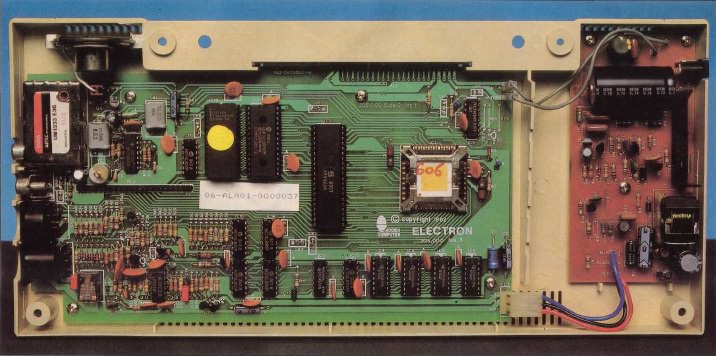

"ξεθάβω" το θέμα, για ν'ανεβάσω μία φωτογραφία από ένα issue 1 motherboard του Electron, όπου φαίνεται η ύπαρξη δύο ICs για το OS και τη Basic. Αυτό σημαίνει οτι τυχόν κενές θέσεις ICs σε μεταγενέστερες εκδόσεις του motherboard, είναι "καταλοιπα" της αρχικής σχεδίασης! :)
