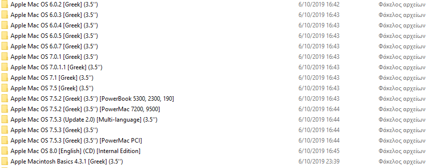

Καλημερα εχω καποια αρχεια στον υπολογιστη μου που τα κατεβασα για να δοκιμασω τις διαφορες παλιες εκδοσεις των Mac OS X στα ελληνικα φυσικα στην γλωσσα μας.
Τα αρχεια αυτα γινανε απο δισκεττα 3.5 σε .bin file οπου δεν μπορω να τα μετατρεψω σε .ing ή .img file για να μπορεσω να τα τρεξω στο Mini vMac ή στο

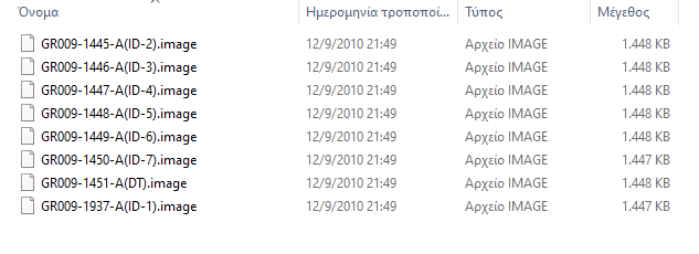

Καποια αλλα ειναι σε .images.

Εδω σας δειχνω πως ειναι οι φακελοι τους με τα ονοματα
Και εδω πιο κατω πως ειναι τα αρχεια και οι προεκτασεις τους:

Τα .image αρχεία είναι 1.44 diskimages, οπότε θα πρέπει να δουλεύουν όπως είναι στο Mini vMac (δεν ξέρω αν χρειάζεται να αλλάξεις το extension από .image σε .img, αλλά νομίζω όχι).

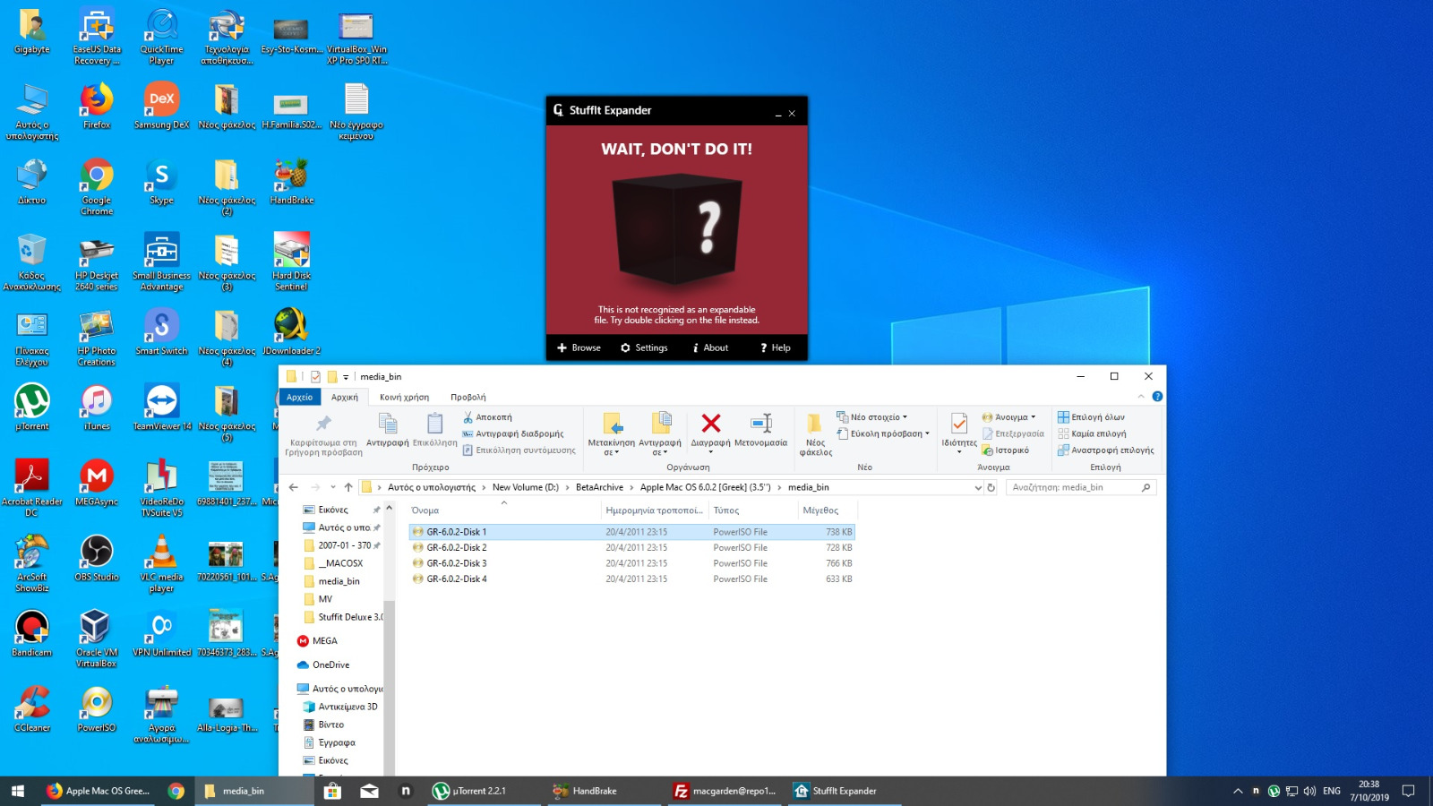

Τα .bin είναι συμπιεσμένα με το Stuffit, επομένως χρειάζεσαι τον Stuffit Expander για να τα αποσυμπιέσεις...

Τέλος πάντων, το Stuffit Expander ΥΠΑΡΧΕΙ για τα Windoze, αλλά δεν είμαι σίγουρος αν θα σου δουλέψει σωστά. Θυμάμαι παλιά το είχα δοκιμάσει και άλλα τα αποσυμπίεζε σωστά, άλλα όχι! Windows είναι, ότι θέλουν κάνουν... ψάξε στο Google και θα το βρεις για κατέβασμα, είναι τσάμπα.
Η καλύτερη λύση είναι να τα αποσυμπιέσεις σε κάποιο Mac με ήδη εγκατεστημένο λειτουργικό και τις κατάλληλες εφαρμογές...
Αν δεν έχεις πρόσβαση σε κάτι τέτοιο, πες μου να σου στείλω μία HD image που έχω φτιάξει, να την τρέξεις στο Mini vMac, έχει μέσα όλα όσα χρειάζεσαι!

Καλησπερα και παλι φιλε μου να σαι καλα για την βοηθεια σου. Εψαξα στο google και βρηκα αυτο εδω: StuffIt Expander 2011 για windows ομως δεν ανοιγουν τα bin αρχεια δυστοιχως με τιποτα μου πεταει ενα κοκκινο απαγορευτικο να το πω ετσι:
Στειλε μου μια hd image αν δεν σου κανει κοπο να την τρεξω στο mini vmac και μετα τι ακολουθει για να αποσυμπιεσω τα αρχεια τα οποια ειναι στον επιτραπεζιο μου υπολογιστη (σιγουρα δεν ειναι ουτε στο hd image ουτε και στο vmac mini).
