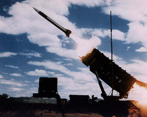

Η αποτυχία του Πάτριοτ
Το 1991 στη διάρκεια της αμερικανικής επιχείρησης «Καταιγίδα της Ερήμου» στο Ιράκ, ο στρατός των ΗΠΑ είχε αναπτύξει ένα σύστημα Πάτριοτ, σαν άμυνα απέναντι σε αντίπαλα αεροσκάφη και πυραύλους.
Το σύστημα ανίχνευσης του αντιαεροπορικού συστήματος βασίζεται στην ταχύτητα του στόχου και το χρόνου προκειμένου να προβλέψει πού θα βρίσκεται ο στόχος κάθε στιγμή.
Δυστυχώς, το σύστημα ανίχνευσης παρουσίαζε ένα σφάλμα, που είχε σαν αποτέλεσμα το εσωτερικό ρολόι να εμφανίζει σταδιακή απόκλιση. Όσο το σύστημα βρίσκονταν σε λειτουργία, τόσο το ρολόι απορρυθμίζονταν και απέκλινε από τον πραγματικό χρόνο. Το σφάλμα μάλιστα ήταν ήδη γνωστό και απλά διορθώνονταν με την επανεκκίνηση του συστήματος.
Όμως αυτοί που ήλεγχαν το σύστημα στις 25 Φεβρουαρίου, δεν φαίνεται πως γνώριζαν το σφάλμα, καθώς είχαν αφήσει το σύστημα να "τρέχει" για 100 περίπου ώρες.
Όταν ένας ιρακινός πύραυλος εκτοξεύτηκε με στόχο το στρατιωτικό αεροδρόμιο στο Dhahran της Σαουδικής Αραβίας, ανιχνεύτηκε από το σύστημα Πάτριοτ. Ωστόσο, το εσωτερικό ρολόι είχε ήδη μια απόκλιση 0,34 του λεπτού. Όταν υπολογίστηκε η επόμενη θέση του πυραύλου, το σύστημα ανίχνευσης "κοιτούσε" σε μια περιοχή του ουρανού περίπου μισό χιλιόμετρο μακρύτερα από το σημείο που βρίσκονταν ο πύραυλος. Αυτό είχε σαν αποτέλεσμα, να υποθέσει ότι δεν υπήρχε απειλή και έτσι η αναχαίτιση ακυρώθηκε. Ο πύραυλος χτύπησε το στόχο του, σκοτώνοντας 28 στρατιώτες και τραυματίζοντας άλλους 98!!!

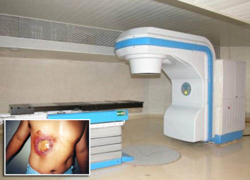

Therac-25
Το Therac-25 ήταν ένα ιατρικό μηχάνημα για θεραπείες με ακτίνες, που συχνά χρησιμοποιούνταν σε καρκινοπαθείς και λειτουργούσε με δύο τρόπους: είτε στέλνοντας μια δέσμη ηλεκτρονίων σε μικρές δόσεις στον ασθενή για ελάχιστο χρόνο, είτε η δέσμη ηλεκτρονίων περνούσε πρώτα από ένα μεταλλικό στόχο που μετέτρεπε τη δέσμη σε ακτίνες Χ οι οποίες με τη σειρά τους έφταναν στον ασθενή.
Σε προηγούμενα μοντέλα Therac, για τη δεύτερη λειτουργία υπήρχαν χειροκίνητες δικλείδες ασφαλείας που έλεγχαν εάν ο μεταλλικός στόχος βρίσκονταν πράγματι εκεί που έπρεπε, καθώς σε διαφορετική περίπτωση, δέσμες μεγάλης ενέργειας θα έπεφταν κατευθείαν επάνω στον ασθενή!!!
Στο Therac-25 το ρόλο αυτών των δικλείδων αναλάμβανε ένα λογισμικό.
Ωστόσο, ένα σφάλμα συνέβαινε μερικές φορές κατά τη διάρκεια των αυτόματων ελέγχων που είχε ως αποτέλεσμα να καταρρέει το σύστημα και ο μεταλλικός στόχος να μην μετακινείται στη θέση του και ο ασθενής να βομβαρδιστεί με δέσμες ισχύος 100 φορές μεγαλύτερης απ’ ό,τι θα έπρεπε κανονικά να δεχτεί.
Αυτό δυστυχώς συνέβη σε 6 περιπτώσεις από το 1985 έως το 1987, με 4 ανθρώπους να βρίσκουν το θάνατο!!!
