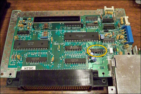

Θέλοντας να προστατέψει η Nintendo τα games από πειρατικές κατασκευές εξόπλισε το NES με ένα chip ελέγχου για original games.
Απομονώνοντας το chip,το να ελέγξει τα games μπορούμε να παίξουμε όλον των ειδών τα cartridge (NES/συμβατά)
Αποσυναρμολογούμε την κονσόλα και εντοπίζουμε το chip,από την αριστερή κάτω πλευρά κόβουμε το τέταρτο pin.
Προσοχή στην συναρμολόγηση και έτοιμο το free NES.
Το εγχείρημα δεν απαιτεί ειδικές γνώσης στα ηλεκτρονικά,το έχω ήδη εφαρμόσει στην δικη μου κονσόλα και δεν παρουσιάστηκε κάποιο πρόβλημα.
Δοκίμασα game από Supervision και από Ασιατικό NES.

Νεκτάριε, μου θύμισες που το είχα κάνει στο NES που έχω (το 2008):cheer:
Σε μία δοκιμή για να δω αν δουλεύει κανονικά, το λαμπάκι του NES άναβε και έσβηνε συνέχεια (reset) με συνέπεια η κονσόλα να είναι μη λειτουργική.
Με λίγο ψάξιμο μου είπαν ότι είχε φάει κόλλημα το συγκεκριμένο τσιπ λανθασμένα (αφού κόλλαγε πριν καν βάλεις cartridge).
Έτσι βρήκα ένα video που έκανε αυτή τη διαδικασία που περιγράφεις και το πρόβλημα λύθηκε κόβωντας το pin στο τσιπάκι και το λαμπάκι ξεκόλλησε καθιστώντας λειτουργική και πάλι την κονσόλα.

μα γιατί κόβουν το pin από το chip και όχι το track του τυπωμένου της πλακέτας που πάει στο συγκεκριμένο ποδαράκι?!?! :huh:

Επειδή ο νυχοκόφτης είναι πολυεργαλείο. :pinch:

chriskgnr έγραψε: μα γιατί κόβουν το pin από το chip και όχι το track του τυπωμένου της πλακέτας που πάει στο συγκεκριμένο ποδαράκι?!?! :huh:
αμα εισαι πιο μαγκας δεν κοβεις τιποτα. απλα βαζεις εναν insulator και "κοβεις" τη ροη του ηλεκτρισμου χωρις να χαλασεις την πλακετα ή το chip :P
αν υπάρχει τέτοιο πράγμα, πόσα φράγκα θέλει και πουθε θα βρεθεί?!??! :dry:

Αφού είναι μεταλλικό το pin,ή θα το κόψεις,ή θα το σηκώσεις ή θα σκάψεις/σπάσεις
Αυτός ο μονωτήρας τι μέρος του λόγου είναι ?
Σε τόση μικρή κλίμακα βολεύει ?
Yπάρχει και εναλλακτική με παράκαμψη σε άλλο pin και με έναν διακόπτη το "επαναφέρεις".
Το καλο της υπόθεσης,με το κόψιμο του pin,είναι ότι δεν χρειάζεσαι κολλητήρι και τα σχετικά.

chriskgnr έγραψε: αν υπάρχει τέτοιο πράγμα, πόσα φράγκα θέλει και πουθε θα βρεθεί?!??! :dry:
καλα δε ξερω. απο θεωρητικης αποψης το ειπα περισσοτερο δε ξερω πρακτικα αμα μπορει να παιξει :P
αμα βαλεις δηλαδη ενα non conductive material στην αυλακα του track θα κοψεις το ρευμα εκει και θα εχει ιδια λειτουργια με το να κοψεις το μεταλλικο pin ή να χαραξεις καθετα το track στο πυριτιο board :P

Καλησπερα παιδια το αναβοσβήμα του κοκκινου led στο Nes πριν ακομα βαλουμε την κασετα μεσα μπορει να προερθει απο αυτο το chip εαν τα εχει τιναξει. 2 κονσολες εχω και 2 παρουσιαζουν αυτο το προβλημα.
Ηδη εχω παραγγείλει pin connector για να εχω το κεφαλι μου ήσυχο αλλα το επομενο βημα ειναι το κοψιμο του pin ?

Δοκίμασε να μην σπρώξεις εντελώς μέσα το cartridge,τα pins πιθανό να μην χρειάζονται αλλαγή.
Για το lockout κόψε το επίμαχο pin και αν θέλεις βάλε έναν διακόπτη.

Οποιο και να ειναι το προβλημα, θα σου προτεινα ουτως η αλλως να κοψεις το πιν του lockout chip. Και απο ενδεχομενο κολλημα του chip απαλασσεσαι και region free γινεται το μηχανημα ;)
