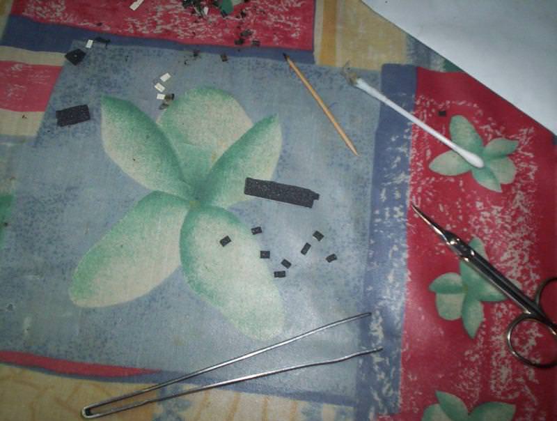

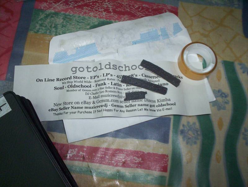

Πριν από αρκετούς μήνες, είχα αγοράσει από το ebay :evil: , pressure pads(σφουγγαράκια) για 8track audio cassette, με σκοπό να αλλάξω τα σφουγγαράκια στα microdrive cartridges που χρησιμοποιώ στο QL και στο ZX Spectrum και τα οποία σφουγγαράκια σε όλα τα cartridges ηταν σε κατασταση αποσύνθεσης! :dry: Αυτό σημαινει οτι αργα ή γρηγορα, οταν δουλευοταν το cartridge, θα ξεκολλουσε το pad με αποτέλεσμα να καταστρεφοταν το cartridge! :blink: Γιατί αγόρασα 8 track audio cassette pressure pads και όχι pads για τις απλές κασέττες? Γιατί έιναι πιό φτηνά και συγκεκριμένα μου κόστισαν το 1/4(5$) της τιμής των pads για audio cassettes! Επίσης προτιμήθηκαν γιατί είναι αυτοκόλλητα και δε μπλέκεις με κόλες στην ολη διαδικασια!
Στο δια ταύτα, που ειναι η διαδικασία αντικατάστασης των pads. Κατ'αρχάς, δε χρειάζονται ιδιαιτερες δεξιότητες, παρά μόνο σταθερό χέρι και μερικά εργαλεία για να μας κανουν τη ζωή ευκολότερη, όπως μία μπροσέλα, ενα κοπίδι, ενα νυστερι, μερικές οδοντογλυφίδες και μερικές μπατονέτες. Αναλογα με τα γούστα μας, διαλέγουμε το κοπίδι ή το νυστέρι για να κοψουμε τα pads στο μεγεθος(περιπου) που εχουν τα pads του microdrive cartridge. Αν μας "φύγει" λιγο το μεγεθος ή στραβοκόψουμε, το διορθώνουμε με το ψαλιδάκι.

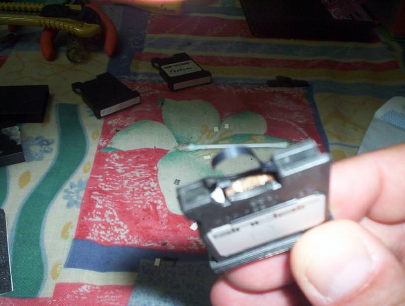

Με μια καθαρη οδοντογλυφίδα, ανασηκωνουμε τη ταινια του cartridge οπως φαινεται στη φωτογραφία.

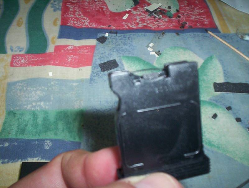

Με μια δευτερη οδοντογλυφιδα(για τη βρωμικη δουλεια), απομακρυνουμε με μαλακή κίνηση το pad, δε χρειαζεται δυναμη ή ζορι σε αυτη τη κινηση αφου τα pads ειναι σχεδόν σάπια! Βαζουμε λιγο οινοπνευμα σε μια μπατονετα και με μαλακες κινησεις καθαριζουμε τα υπολειμματα που βρισκονται στο μεταλλικο ελασμα που "καθεται" το pad.

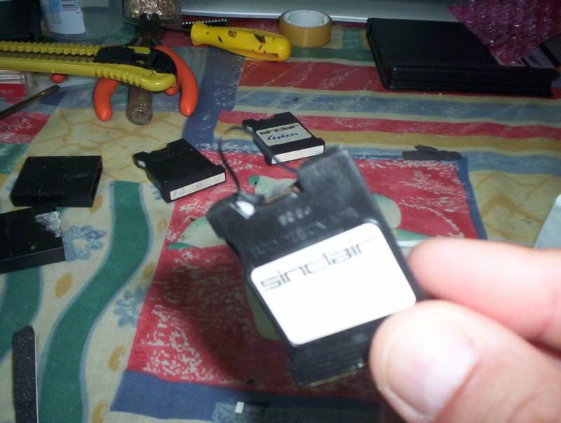

Αφού πιο πριν εχουμε κοψει κομματια στο μεγεθος του cartridge pad, ξεκολλαμε το αυτοκολλητο απο το pad και το κολλαμε στη μεταλλικη του βαση στο cartidge. Το πιεζουμε ελαφρα με τη μπροσελα για να κολλησει καλα!
Αυτη ειναι η διαδικασια αλλαγής των pads και μεχρι στιγμής, ολα τα cartridges μου δούλεψαν ρολόϊ!
