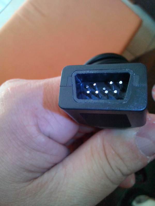

Έχω ένα καλώδιο 9 pin (αρσενικό σε θυληκό) το οποίο το χρησιμοποιώ σαν προέκταση για να συνδέω τα joypad του mega drive που έχουν κοντό καλώδιο.Πρόσφατα παρουσίασε αυτή την εικόνα :
Kάποια από τα pins αχρηστεύτηκαν με αποτέλεσμα το καλώδιο να είναι για πέταμα.

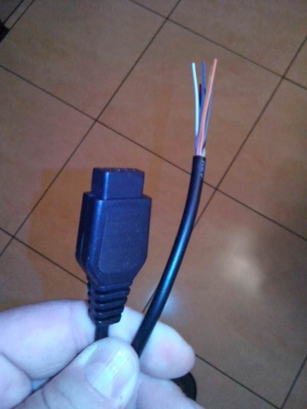

Επειδή ή έχω μπερδευτεί εγώ ή δεν έχω δώσει να καταλάβετε τί ακριβώς θέλω.
Στην φωτό είναι το καλώδιο όπως είναι τώρα.
Δεν το φτιάχνω από την αρχή , μια άκρη του έχω κόψει που βρισκόταν το αρσενικό χαλασμένο βισματάκι του.
Εκεί που υπάρχουν καλώδια θα κολληθεί το αρσενικό 9 pin βίσμα.

Ooops!Εκοψες το βυσμα χωρις να δεις πιο παει που... :unsure: Τωρα τι πρεπει να κανεις:
α)θες οπωσδηποτε πολυμετρο (παλια,βεβαια το εκανα με λαμπακι χριστουγεννιατικου δεντρου lol :) )
β)Ξεγυμνωνεις ολα τα καλωδιακια
γ)Βαζεις τον ενα ακροδεκτη του πολυμετρου σε ενα καλωδιο πχ. στο κοκκινο και κατοπιν βαζεις τον αλλο ακροδεκτη στα πινς του βυσματος με την σειρα (πρωτα στο 1,μετα στο 2 κλπ).Οταν ακουσεις μπιπ βλεπεις σε πιο πιν εισαι..εαν πχ ακουσες μπιπ στο 3ο πιν σημαινει οτι το κοκκινο καλωδιο παει στο 3ο πιν του αρσενικου βυσματος που θα βαλεις.(εκτος και εαν ισχυει αλλο Pinout -θα μας πει ο zx jim).Kανεις αυτη τη διαδικασια για ολα τα καλωδιακια :S
Οτι δεν καταλαβες πες μας...

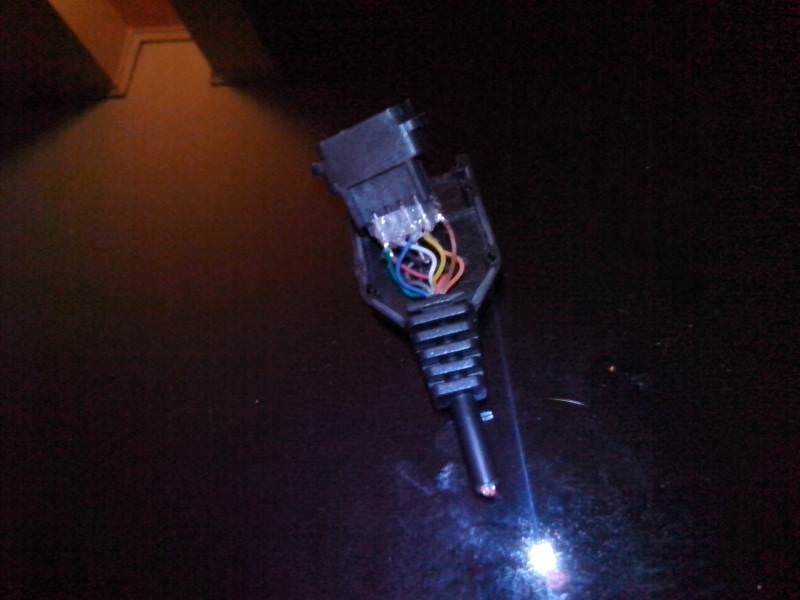

19/07/2013 23:59 #12071 από djbeast
Απαντήθηκε από djbeast στο θέμα Απ: 9 pin female to 9 pin male καλώδιο
Τελικά δεν χρειάζεται να κάνω τίποτε από όλα αυτά!
Κατάφερα να σπάσω το βίσμα και μπορώ να δω την αντιστοιχία των καλωδίων. :P
