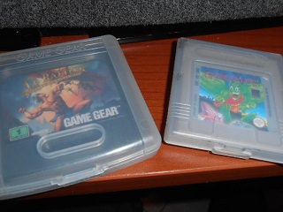

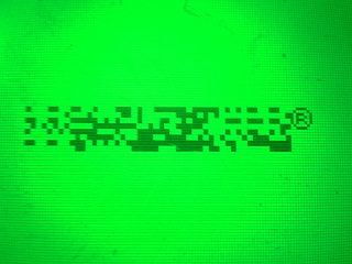

Κουμπώνοντας το cartridge στην αγαπημένη μας κονσόλα για να παίξουμε βλέπουμε στην οθόνη "κινεζικα γράμματα" ή καθόλου εικόνα/ήχο.
GameBoy Nintendo (light mod)
Μην πανικοβάλλεστε,ο συνήθης "ύποπτος" είναι η οξείδωση των χάλκινων επαφών στο cartridge,με την πάροδο του χρόνου και ανάλογα τις συνθήκες χρήσης/αποθήκευσης θα δούμε θολές επαφές.

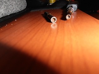

Εκτος από τα συνηθισμένα κατσαβίδια ίσιο/σταυρό,πιθανό να χρειαστούμε τύπου GameBit (Sega,Nintendo) ή Triwing με εσοχή ή προεξοχή (Nintendo,EA).

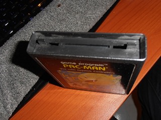

Σε άλλες περιπτώσεις τα κασετακια δεν έχουν βίδες και είναι πρεσαριστά ή οι βιδες/βίδα καλύπτονται από το αυτοκόλλητο.(Atari,Vectrex)
Atari 2600 - Virtual Boy Nintendo

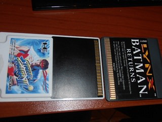

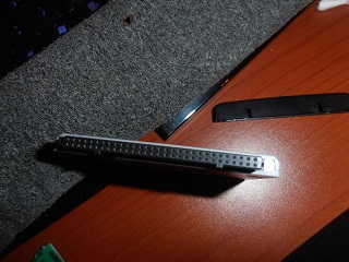

Σε ελάχιστες περιπτώσεις τα pins είναι ακάλυπτα (TG16,Lynx,Ds/3DS,Vita)

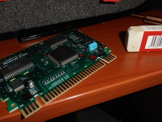

Τα υλικά καθαρισμού δεν είναι εξωτικά ούτε ακριβά.

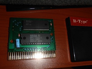

Καθαρό οινόπνευμα,μπατονέτες και μια γόμα (αυτή που σβήνει τις μολυβιές) είναι αρκετά για να επαναφέρουμε τη γυαλάδα και να διώξουμε την οξείδωση

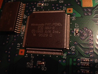

SNES FX2 Nintendo - Vectrex

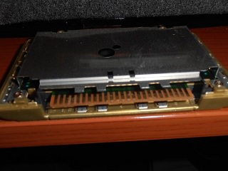

Ξεβιδώστε τις βίδες και ανοίξτε με προσοχή το καπάκι παρατηρώντας το σχέδιο του,άλλα είναι συρταρωτά και άλλα τυπικό καπάκι.
Ultra N64 Nintendo

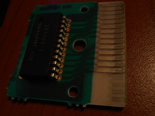

Απαλό τρίψιμο στις επαφές και όλα είναι σαν καινούρια
Προσοχή πρέπει να δώσουμε στο πως κρατάμε την πλακέτα,πάντα από τις άκρες χωρίς να αγγίζουμε τα υπόλοιπα σημεία.Επίσης προσχή πρέπει να δώσουμε στην τοποθέτηση της πλακέτας ώστε να μην την βάλουμε ανάποδα,μερικές πλακέτες έχουν μοναδική θέση και δεν έχουμε πρόβλημα,αλλα καλού-κακού σημαδέψτε με ένα μαρκαδόρο.

Αποφύγετε σφουγγαράκια τύπου σκότς-μπραιτ ή συρμάτινες μπάλες γιατί θα χαράξετε τα pins

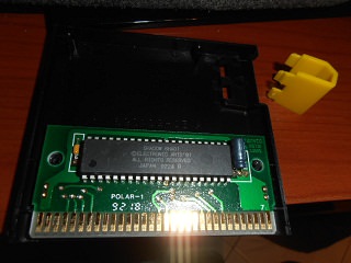

Sega MasterSystem
Κλείστε προσεκτικά το καπάκι και βιδώστε τις βίδες χωρίς μεγάλη πίεση.

Προφανώς τουλάχιστον για το Atari 2600 τα cartdriges φαίνεται να κρύβουνε μια βίδα κάτω απο το αυτοκόλητο τους,που μας επιτρέπει να κάνουμε την επέμβαση για τον καθαρισμό των επαφών.
