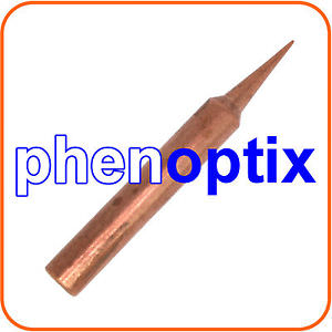

Kynar καλώδιο και μερικά βοηθητικά εργαλεία ήρθαν.
Περιμένω την 0,12mm μύτη για το κολλητήρι και το party θα αρχίσει.
06/02/2014 22:12 #17810 από vovolas
Απαντήθηκε από vovolas στο θέμα Sega Nomad to MasterSystem mod
0,12mm?? Έ αυτό θέλω να το δώ από κοντά :)
