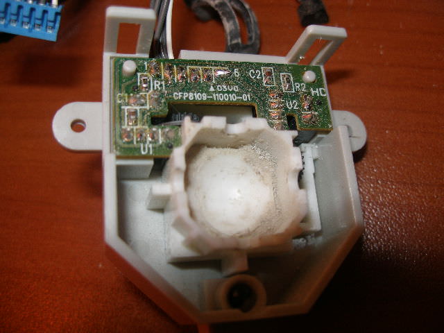

Με το πέρασμα των δεκαετιών η αίσθηση ομαλής λειτουργίας χάθηκε.

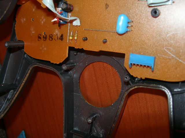

Ήρθε ο καιρός να ανοίξουμε το χειριστήριο,ένα κατσαβίδι και ένα τσιμπιδάκι είναι αρκετά (αντί για τσιμπιδάκι,ένα μαγνητικό κατσαβίδι είναι ok)
Ξεβιδώστε τις βίδες στην πίσω πλευρά,μη ξεχάσετε τις 2 μικρές στην θήκη της μνήμης.

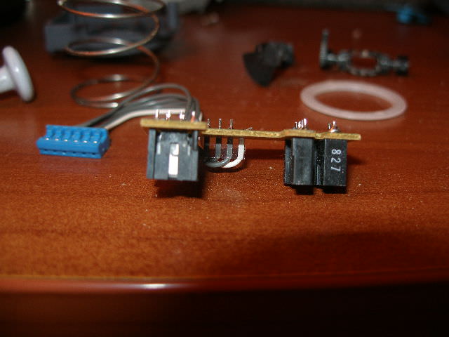

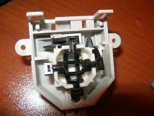

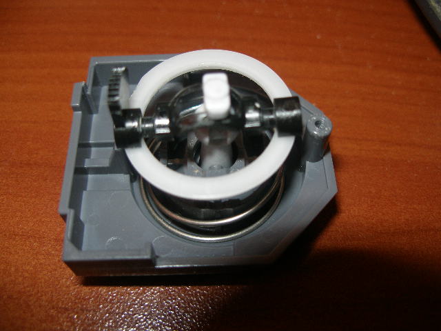

Εντοπίζουμε το "κουτάκι" του analog stick και βγάζουμε το βύσμα,τις 3 βίδες και τι μια μικρή που κρατα το καπάκι,ξεκουμπώνουμε και τις δυο εγκοπές.
Προσοχή στο ελατήριο.
Η στενή πλευρά ταιριάζει με τη πλαστική ροδέλα.

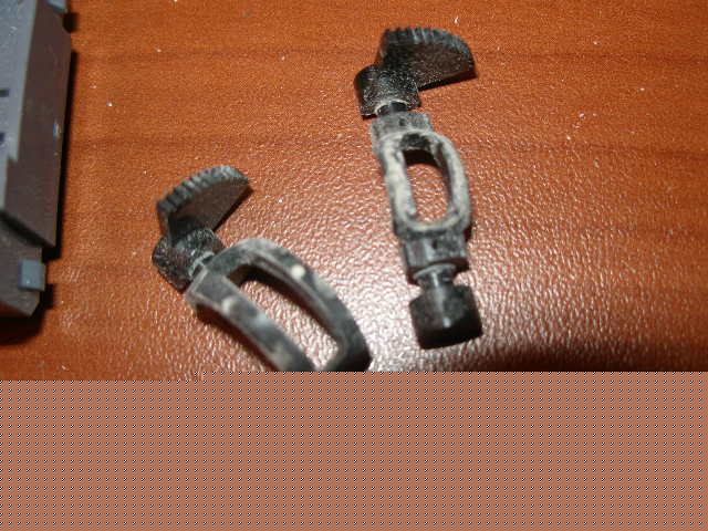

Καθαρίστε με πινελάκι τις σκόνες αλλα και το τριμμένο πλαστικό,προαιρετικά με ελάχιστο WD40 ή βαζελίνη περιποιηθείτε τα δόντια των γραναζιών και τις "κούνιες"
Προσοχή ! Δεν τεντώνουμε το ελατήριο,το καπάκι δεν θα εφαρμόζει.
Ξαναβάζουμε τα εξαρτήματα στη θέση τους και κλείνουμε το χειριστήριο.
Μην πανικοβληθείτε αν έχει πιο μεγάλο "κενό" το analog stick,αυτό συμβαίνει επειδή είναι πλέον πιο καθαρό,δεν επηρεάζει την λειτουργία στα games.

Το κόλπο με ταινία δίνει αίσθηση καθυστέρησης,αλλα δεν είναι άσχημο. ;)
24/02/2014 21:35 #18418 από vovolas
Απαντήθηκε από vovolas στο θέμα Καθάρισμα analog stick Nintendo Ultra N64
Πάντως νεκτάριε για τα χρόνια του και με βάση τις φωτό, δέν φαινότανε να ήτανε και σε άθλια κατάσταση έ??
24/02/2014 21:43 #18420 από glaros
Απαντήθηκε από glaros στο θέμα Καθάρισμα analog stick Nintendo Ultra N64
...πολύ γρέζι βρε παιδί μου...
