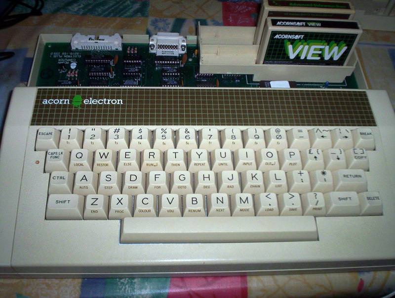

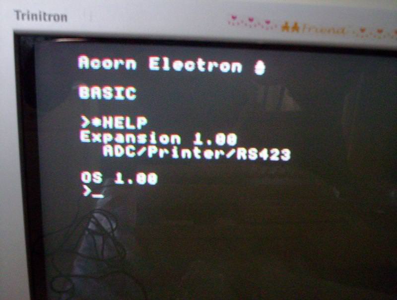

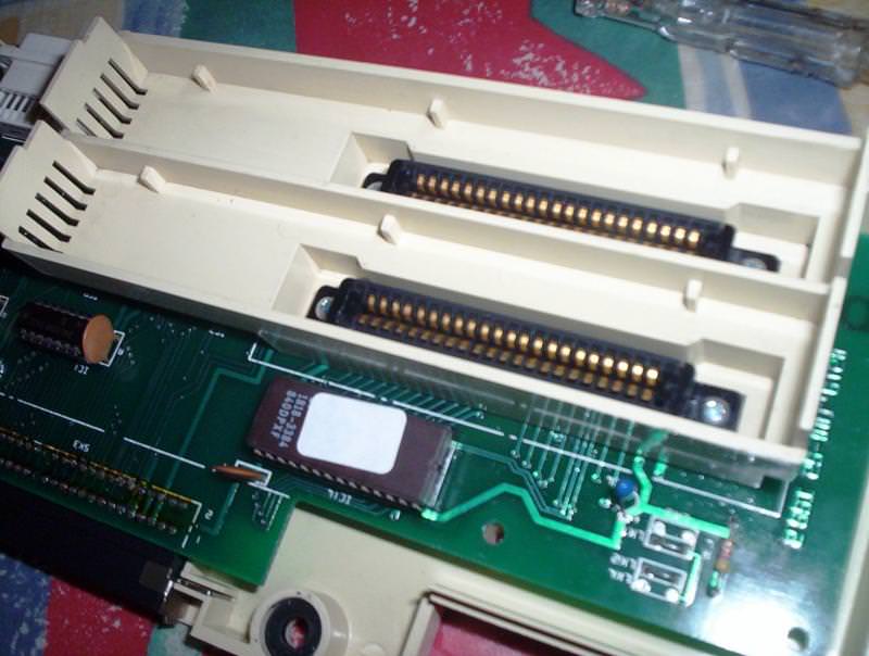

Πριν από λίγο καιρό, έπεσε στα χέρια μου ένα Plus 1 Interface για Acorn Electron. Κατευθείαν λοιπόν δοκιμή με ενα cartridge του Word και ολα καλά ως εδώ, αφού έτρεξε το Word! Αλλάζοντας όμως θέση στο slot του Plus 1, παρατήρησα ότι δεν ετρεχε το Word. Αυτο ηταν το πρωτο ανησυχητικό σημαδι. Ομως το δευτερο και πιο ανησυχητικό σημάδι ήταν ότι με την εντολή *HELP δεν εβγαινε στην οθόνη το κλασσικό μήνυμα του Plus 1 firmware: "Expansion 1.00 ADC/Printer/RS423", που σημαινει οτι το Electron δεν "εβλεπε" το Plus 1!

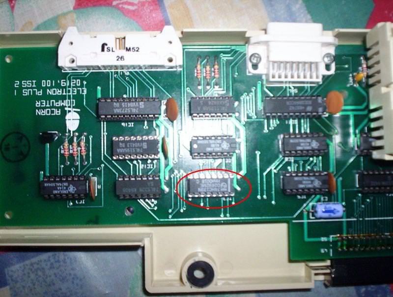

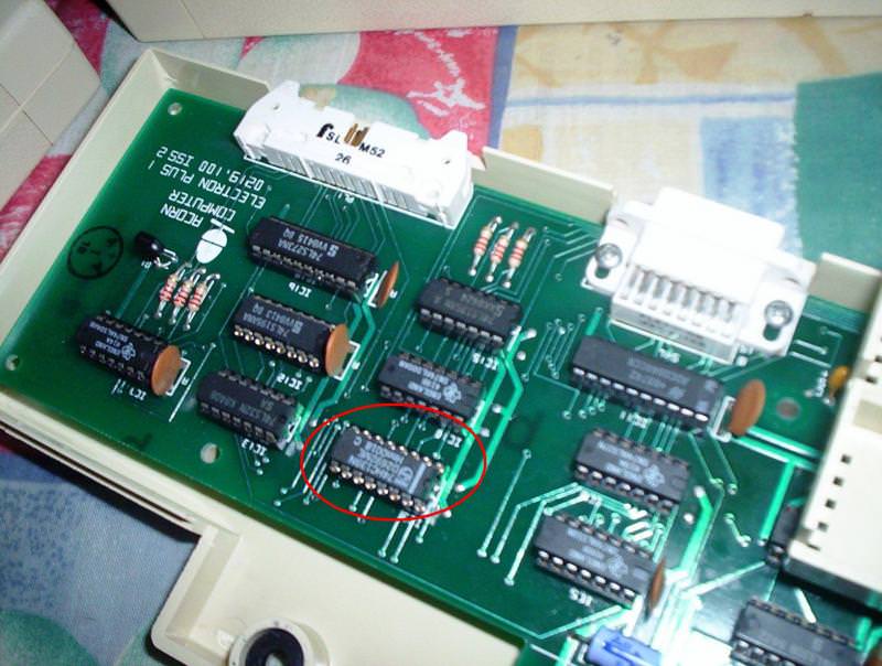

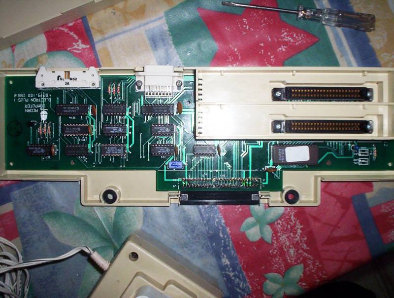

Τωρα θα μου πειτε πως ετρεχε το Word? Αυτο γινόταν γιατί το page του δευτερου slot του Plus 1, "έπεφτε" πάνω στο page της Basic του Electron και εκανε auto-boot το Word! Άρα, έχουμε πρόβλημα και μάλιστα ηλεκτρονικής φύσεως,οπότε αρχίζει το λύσιμο του Plus1, ακολουθει ο καθαρισμός του(slots και connector) και τελικά o ελεγχος για τη βλάβη. Μιάς και ειχα αποφασίσει να βάλω βάσεις σε ολα τα ολοκληρωμενα, εφτασα τελικα και σε αυτο που ειχε βλάβη και ειναι το 74LS139, ενας Dual 2-Line To 4-Line Decoders/Demultiplexer.

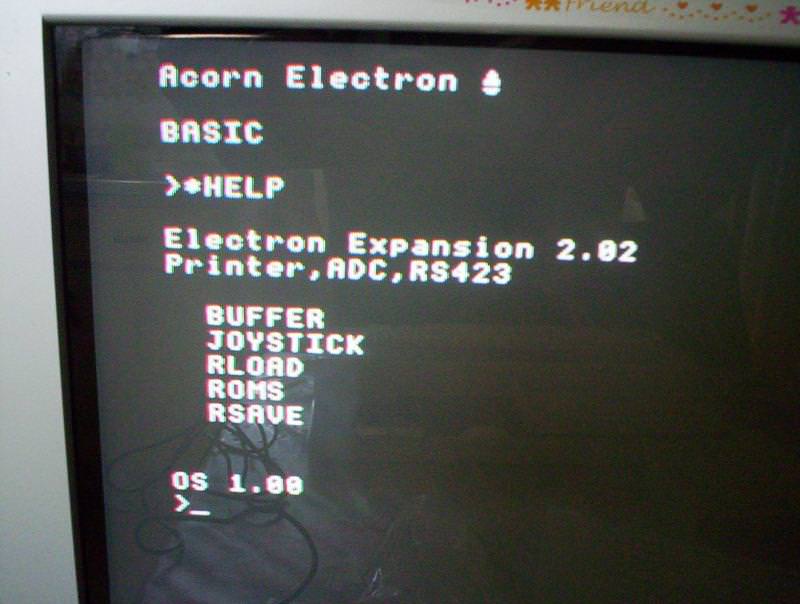

Αλλάζοντάς το, ζωντάνεψε το Plus 1 και σαν επόμενο βήμα, αλλάχτηκε το αρχικό firmware του Plus 1, με το καλύτερο Slogger expansion 2.02 firmware, το οποιο και προσφερει έξτρα εντολές για έλεγχο του Printer buffer, του joystick και των rom images.
Για το τέλος, δοκιμάστηκαν τα δυο slots με προγραμματισμένες eproms σε Watford cartridge, καθώς και η καλή λειτουργία του joystick στην Analogue εισοδο!
