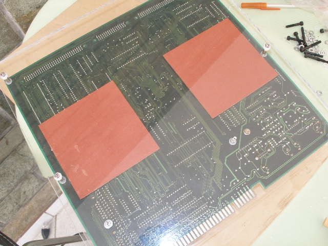

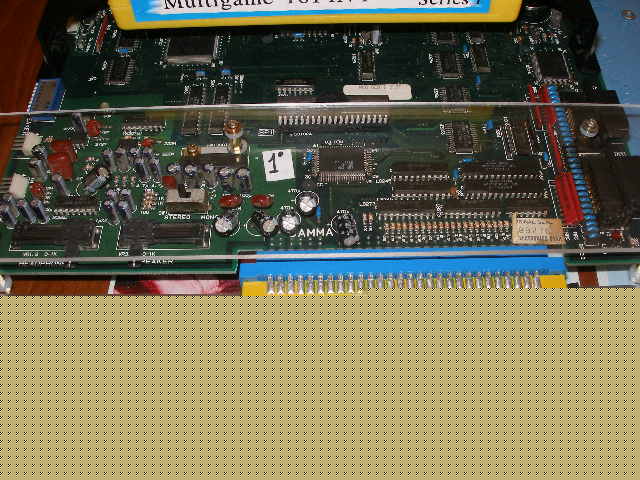

Plexiglass καλύμματα MVS NeoGeo δημιουργήθηκε από glaros

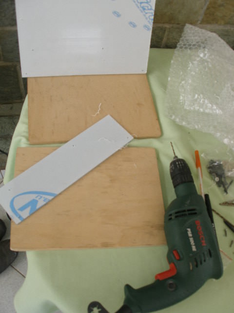

Θέλοντας να προστατεύσω την πλακέτα σκέφτηκα να φτιάξω καλύμματα,η αρχική ιδέα ήταν ένα κουτί αλλα απαιτούσε extra χρήματα,υλικά και οι πιθανότητες επιτυχίας μικρές.

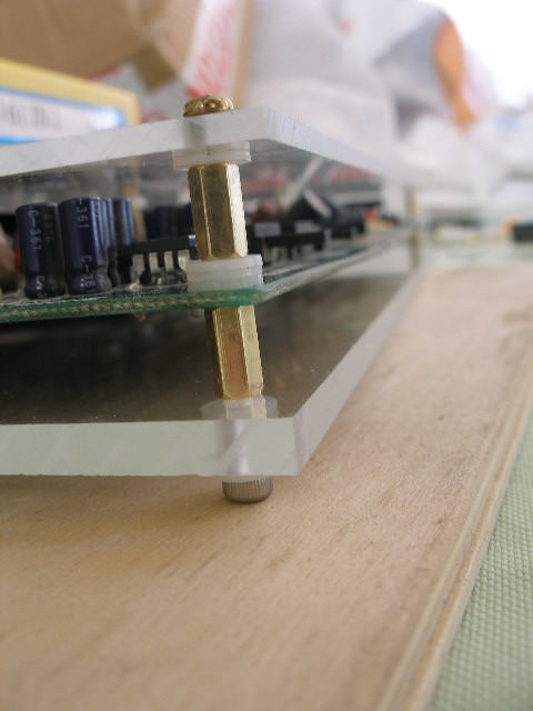

Η κατασκευή είναι απλή,δυο κομμάτια plexiglass,μια χούφτα βίδες Μ3,άλλη μια χούφτα ροδέλες teflon Φ3 και μερικά column εξάγωνα.
Bonus η υποστήριξη της κάρτας Vogatek με τα αρχικά "ποδαράκια" της πλακέτα MVS

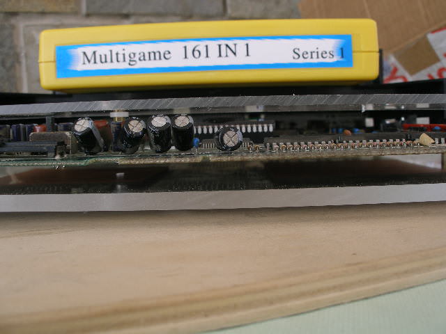

Το πάνω κάλυμμα έχει πάχος 3mm για να υπάρχει χώρος για τη χούφτα που θα τραβήξει το cartridge,το κάτω είναι 5mm για να αποφύγουμε τις παραμορφώσεις.
Υπολογίστηκαν οι διαστάσεις ώστε να είναι προσβάσιμα όλα τα expansion και το λύσιμο είναι πολύ εύκολο για μελλοντική συντήρηση.
Στο κάτω μέρος τα κεφαλια από τις βίδες είναι ελαφρώς στρογγυλεμένα για να μην αφήνουν σημάδια,αλλα μπορούν να προσαρμοστούν αυτοκόλλητα ή κουμπωτά προστατευτικά από λάστιχο/τσόχα/σιλικόνη.
Οι ακόλουθοι χρήστες είπαν "Σε Ευχαριστώ": GeoAnas, chriskgnr, vovolas, amiga500fan

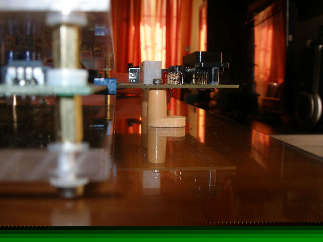

Νεκτάριε στο μυαλό μου είσαι .... πριν από 2-3 μήνες έκανα ακριβώς την ίδια δουλειά ...
Το αποτέλεσμα της δουλειάς σου φαίνεται πανέμορφο :thumb:
Πάρτε μια γεύση από την δική μου, δεύτερη MVS (MV1F)
Εκτύπωσα και κόλλησα καινούργια αυτοκόλλητα (αυξάνοντας το cool factor :P )
Μερικές ακόμα κοντινές (Το UNIBIOS άλαξε γιατί τώρα έχουμε την έκδοση 3.1)

Που να είχαμε συνεννοηθεί :P βλέπω κυλινδρικά στηρίγματα και extra ψήκτρα.
Πολύ ωραίο καθάρισμα (κάτι που δεν έχω υπομονή να κάνω.)
