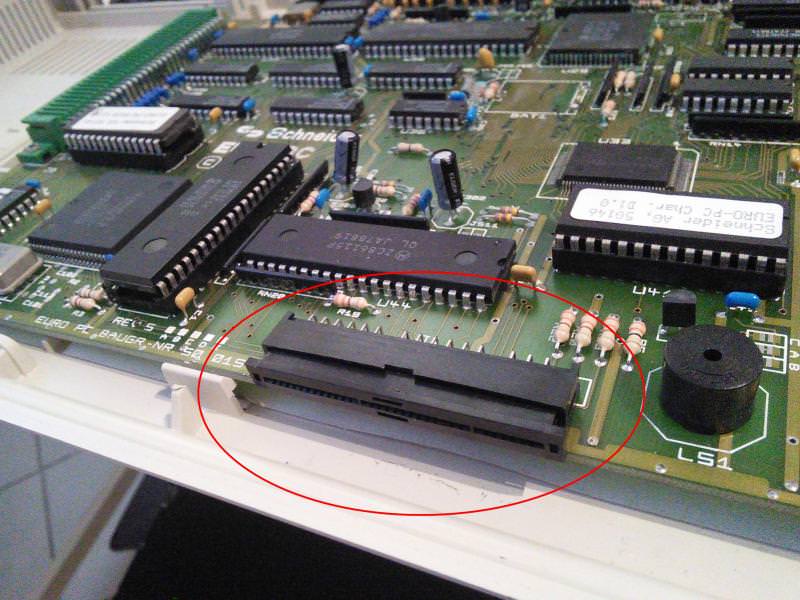

Καλησπέρα σας,
Θέλω να συνδέσω το πληκτρολόγιο ενός Schneider EuroPC σε ένα arduino. Για να το κάνω χρειάζομαι ένα connector όπως αυτόν που έχει πάνω η μητρική του schneider. Γνωρίζει κάποιος εάν πρόκειται για κάποιον standrard connector; πως ονομάζετε και που θα τον βρω;
Σας δείχνω και μια φωτογραφία με τον connector Που έχει πάνω στην μητρική ο Schneider για να καταλάβετε:

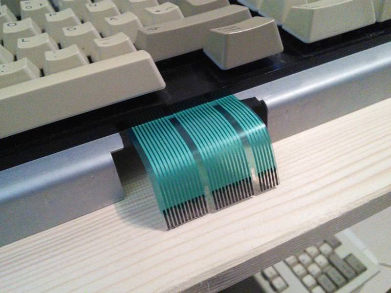

και από την μεριά του πληκτρολογίου:

To καλωδιο ειναι FFC και ο connector ειναι ZIF. Θα υποθεσω οτι ειναι 2.54mm pitch, αλλα μπορει να κανω και λαθος.
Το προβλημα ειναι οτι το σχημα του καλωδιου ειναι περιεργο. Δεν εχω ξαναδει κατι τετοιο και δεν νομιζω οτι ειναι standard. Δοκιμασε αν ταιριαζει connector 34 pin, αλλιως θα πρεπει να πειραματιστεις.
Γενικα, διαλεξες δυσκολο πραγμα. Ισως θα ηταν πιο ευκολο αν βρεις την βαση της καλωδιοταινιας και κολλησεις καποιο πιο κλασσικο καλωδιο εκει.
