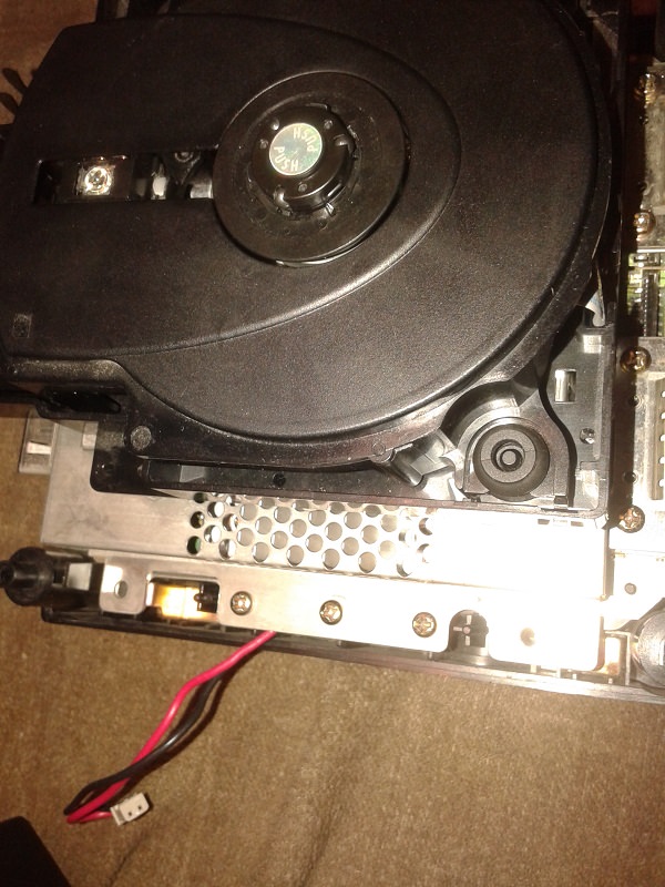

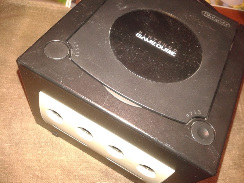

Τα ανήσυχα πνεύματα ήθελαν να βελτιώσουμε την ψύξη του κύβου της Nintendo.

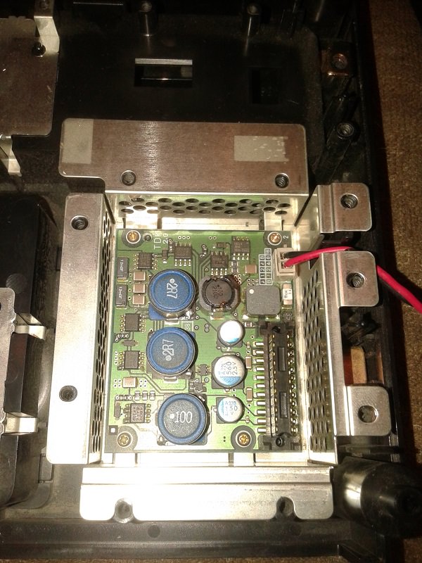

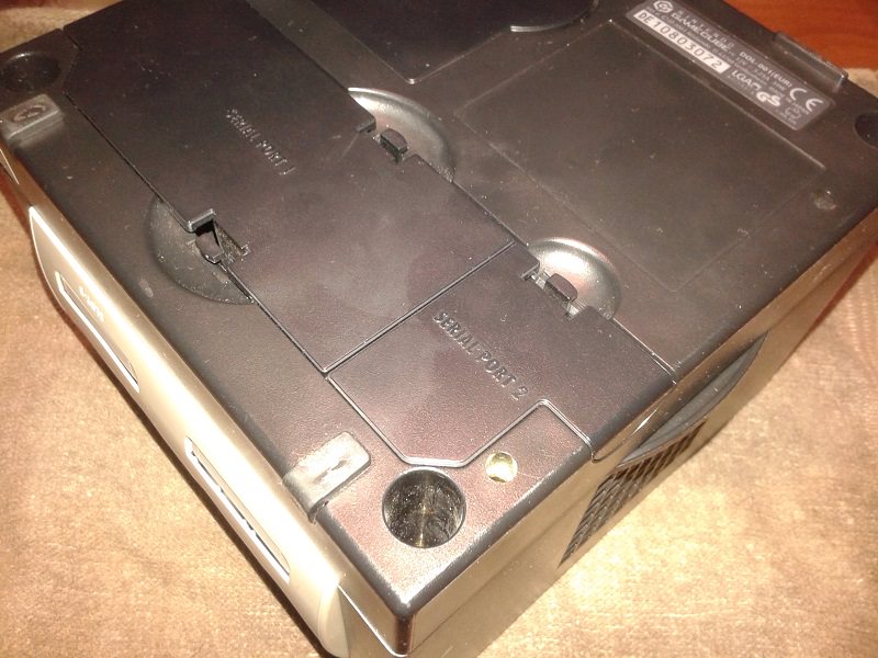

Ξεκινάμε ανοίγοντας την κονσόλα αφού ξεβιδώσουμε από κάτω τις gamebit βίδες.
Όλες οι πλακέτες κουμπώνουν η μια πάνω στην άλλη και δεν έχουμε να αντιμετωπίσουμε δυσπρόσιτα σημεία ή "μυστήριες" καλωδιοταινίες.

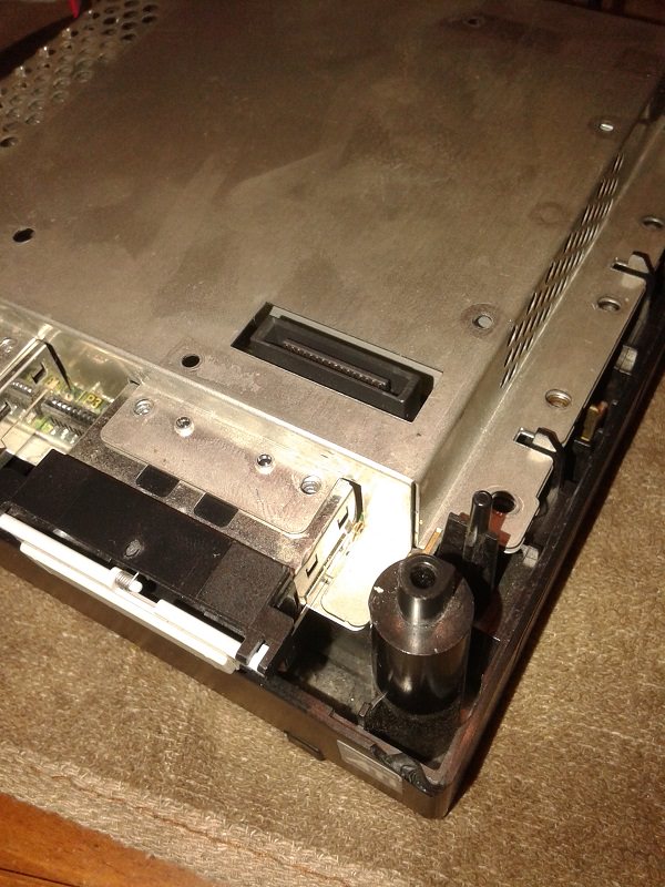

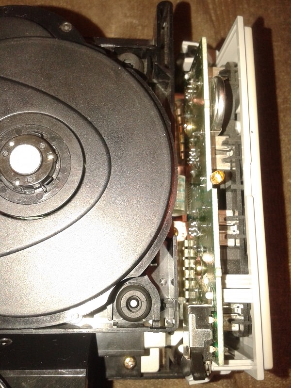

Τραβάμε το καπάκι και βλέπουμε τον οδηγό ανάγνωσης οπτικού δίσκου,αφαιρούμε την πρόσοψη τον χειριστηρίων
σηκώνοντας και τραβώντας προς τα έξω (εκεί υπάρχει και η μπαταρία που "κρατα" τις ρυθμίσεις,δυστυχώς είναι κολλημένη)
τραβάμε απαλά την λευκη ταινία (όχι από την κολλημένη πλευρά)

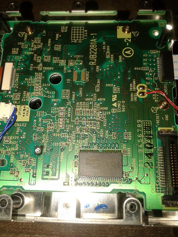

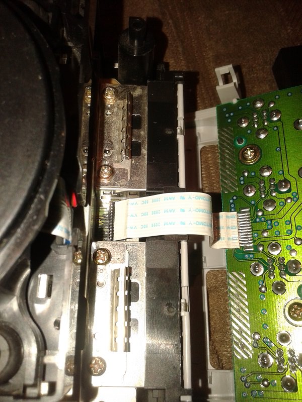

Για να αφαιρέσουμε το DVD drive,ξεβιδώνουμε περιμετρικά τις σταυρωτές βίδες,μην ξεχάσετε τις 4 μπροστινές στα
ελάσματα γείωσης,τραβάμε προς τα πάνω το drive μαζί με το μεταλλικό κάλυμμα και έχουμε πρόσβαση στην ψήκτρα των
Gekko,Flipper και Splash.

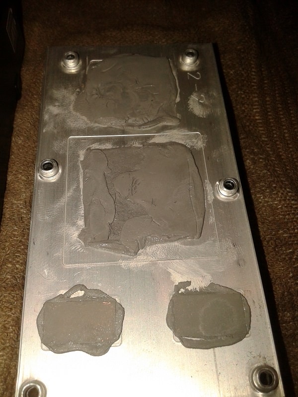

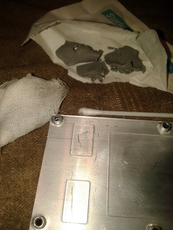

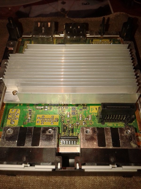

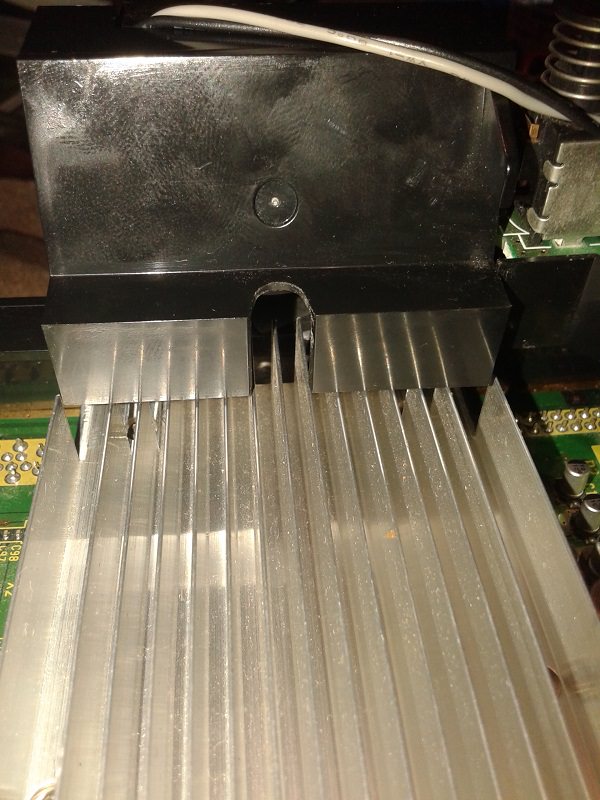

Ξεβιδώνοντας τις βίδες της αλουμινένιας ψήκτρας βλέπουμε την θερμοαγώγιμη "τσίχλα-pad" σε πλούσιες ποσότητες,την αφαιρούμε
με την βοήθεια μιας λάμας από φαλτσέτα "ξυρίζοντας" την,καθαρίζουμε τα υπολείμματα με λίγο οινόπνευμα και γάζα
(δεν αφήνει χνούδια)...σκέτο χειρουργείο

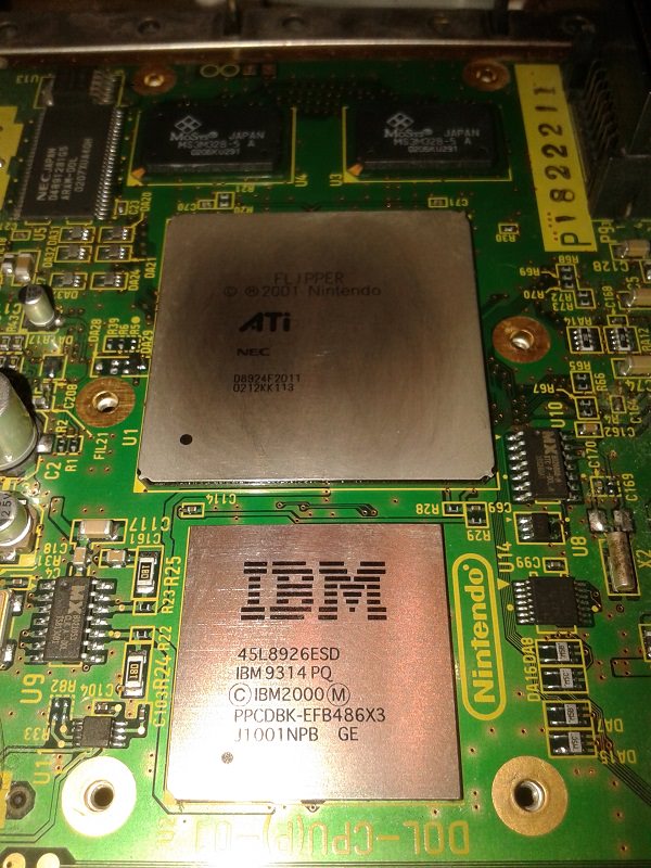

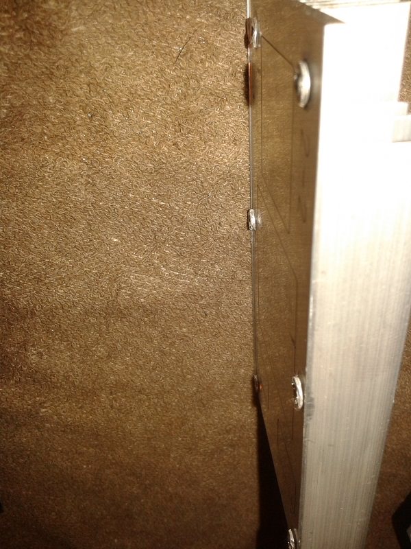

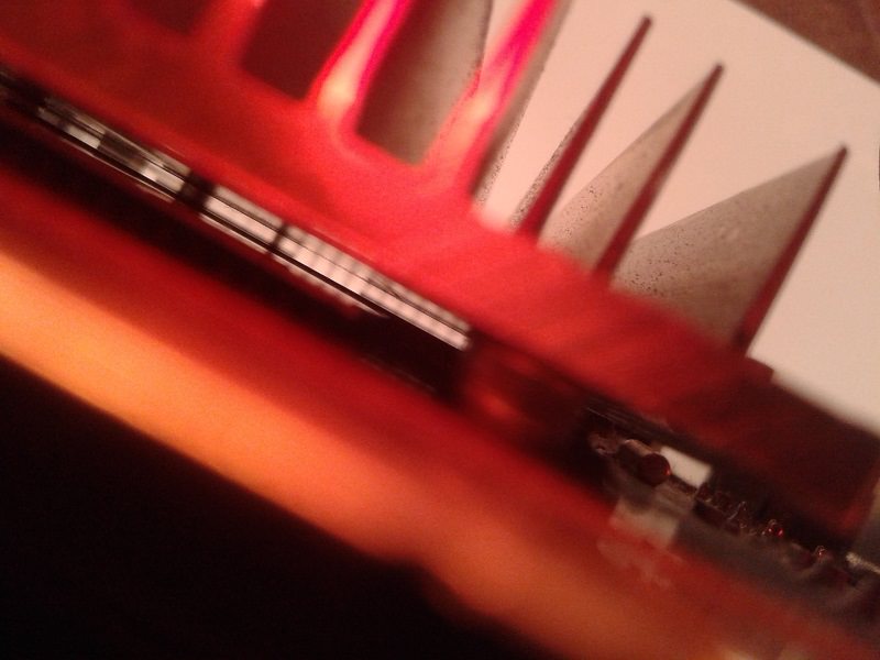

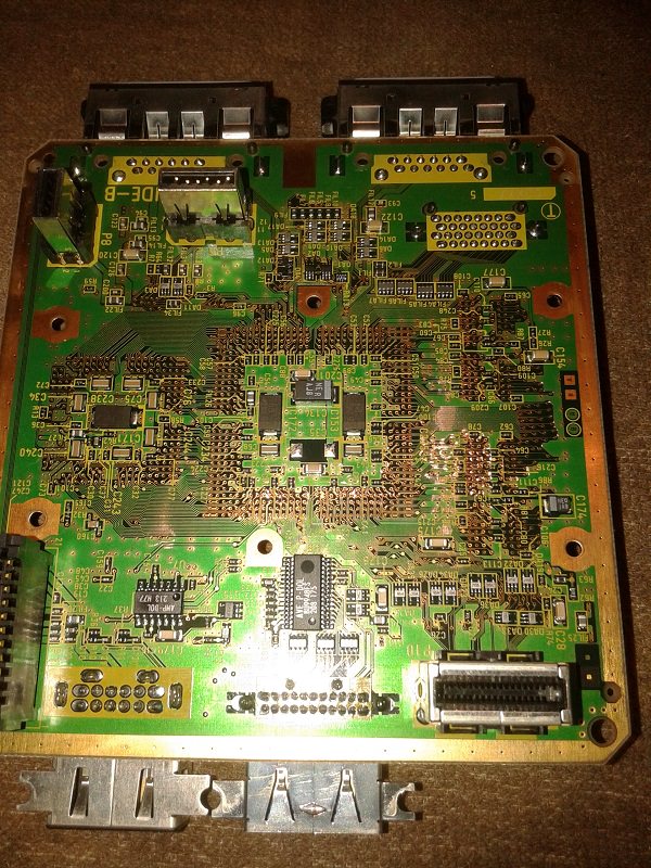

Προσαρμόζοντας δοκιμαστικά την ψήκτρα φαίνεται το μεγάλο κενό ανάμεσα στις μνήμες και τους επεξεργαστές,αυτό το κενό θα μειωθεί
χαμηλώνοντας τα ποδαράκια της ψήκτρας και προσθέτοντας πλακίδια χαλκού στους Gekko και Flipper επεξεργαστές.
Μετά από προσεκτικές δοκιμες παρατηρήθηκε ότι δεξιά και αριστερά από τους επεξεργαστές υπάρχουν smd εξαρτήματα με μεγαλύτερο ύψος από αυτούς
και οι μνήμες επίσης είναι πιο ψηλά,αυτό είναι ένα εμπόδιο στο να πατήσει η ψήκτρα παράλληλα στις επιφάνειες,τα χάλκινα
shims βοήθησαν ώστε να έρθουν όλα σε μια ευθεία και στην ταχύτερη μεταφορά θερμότητας προς την ψήκτρα (Εφαρμόζουμε ελαχιστη θερμοαγώγιμη σάλτσα...εεε...πάστα "σπατουλαριστη")

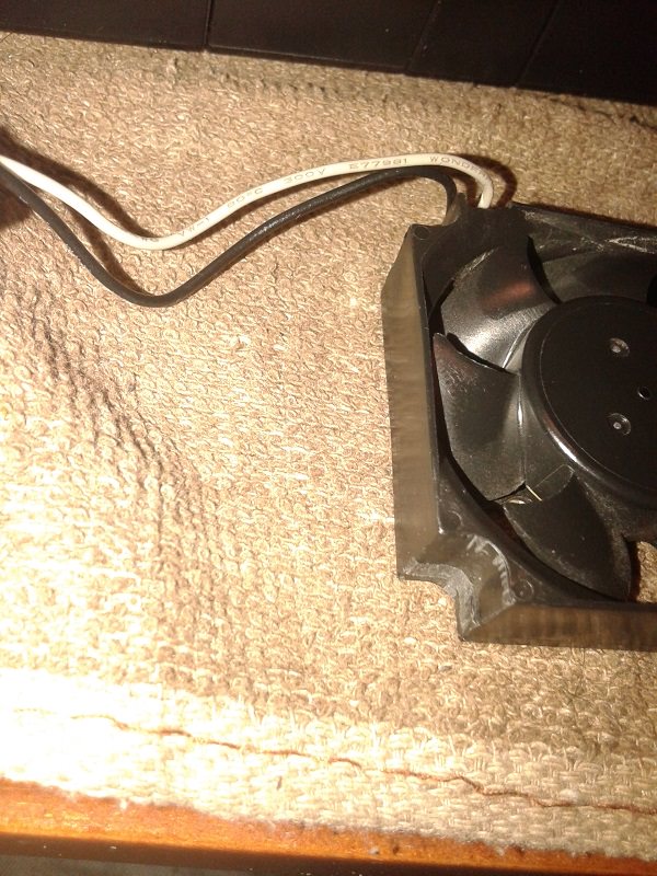

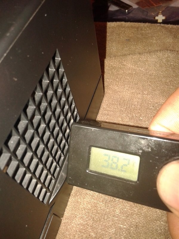

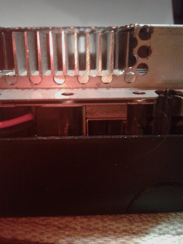

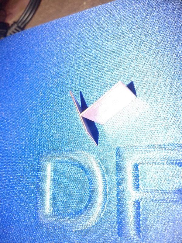

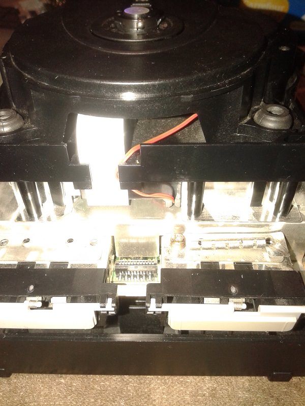

Extra bonus : Βελτίωση ροής αέρα αφαιρώντας τα διάτρητα κομμάτια και γύρισμα του ανεμιστήρα ώστε να στέλνει αέρα στην ψήκτρα,να την κρυώνει και να διώχνει
τον ζεστό αέρα (χρειάστηκε να κόψουμε τα 4 αυτάκια για σωστή εφαρμογή )
Επανά-τοποθετούμε τα εξαρτήματα στη θέση τους και περιποιούμαστε τα κινούμενα πλαστικά με WD40 (μεντεσέδες,κουμπιά,γρανάζια)
Ενεργείται με δικη σας ευθύνη

Κατασκεύασαν οι απίθανοι,μια κονσόλα φοβερή,έχουν κάνει τσιγκουνιές στον σχεδιασμό της ψήκτρας,δεν είναι ανοδιωμενη,δεν έχει τρύπες σε σχήμα κυψέλης...αν είχε άλλο ένα ανεμιστηράκι σε διάταξη Push–Pull θα "φυσούσε".

...όποιος γκρινιάζει
που δεν έβαλα τη σήτα,ας δοκιμάσει να φυσήξει
το χέρι του με και χωρίς αυτή
