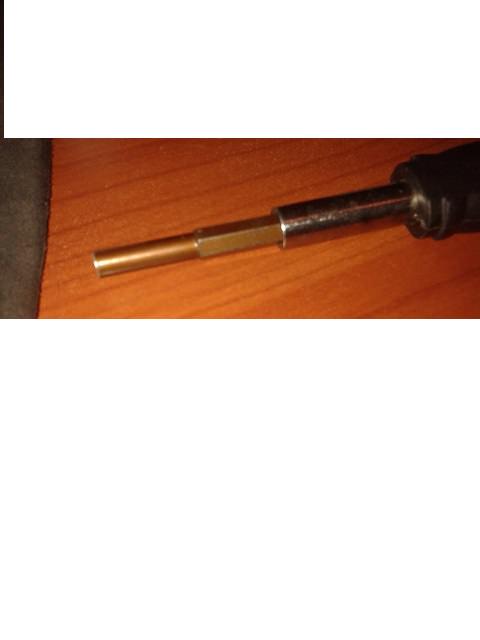

Εάν μπορεί να βρει λαβή εξάγωνης όπου το άκρο του στελέχους στο οποία προσαρμόζονται το Gamebit είναι λεπτό, ναι θα χωρέσει. Αυτό που βρήκα εγώ στην Αθήνα δεν χωρούσε και αναγκάστηκα και παρήγγειλα συμπληρωματικό λεπτό μακρύ κατσαβίδι των 4.5mm από εξωτερικό.
Και για του λόγου του αληθές, αναφέρομαι σε αυτό εδώ συγκεκριμένα το οποίο σε καμία περίπτωση δεν χωρούσε στις οπές του Game Cube & SNES.

Με αυτό πιστεύω πρέπει να είσαι παραπάνω απο κομπλέ!!
www.amazon.com/PLAYSTATION-XBOX-GAMECUBE...iPHONE/dp/B008J0YZAE

Ολοκληρωμένο το set του vovola.
Η λαβή που χρησιμοποιώ "χωνεύει" μέσα στις τρύπες του Cube,είναι από οικονομικό set με μύτες κατσαβιδιών.
