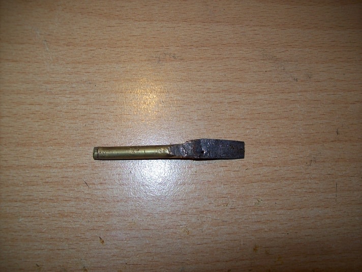

Tο προβλημα : αποκοληση 14-18-20 πινων ολοκληρομενων
Hξερα για τον θερμο αερα αλλα το ποιο φτηνο ειναι απο κινα και θα ερθει σε κανα μηνα,απο λεφτα μαλλον δυσκολα και καποια sn οπως το 74ls723 επρεπε να αποκολιθουν
Tο προβλημα ειναι οι μητρικες , αλλες εχουν μεγαλες τρυπες αλλες μικρες αλλες μαλακη κολληση και αλλες σκληρη
και σε αλλες απλα τα ποδαρακια απο τα τσιπακια ειναι λοξά
οσο και να τραβας με την τρομπα παντα μα παντα μενει κολληση μεσα
Αν και εχω πατενταρη την τρομπα για γρηγορη ανακρουση παντα 1 η 2 πινς δεν ξεκολουσαν
εχω χασει αρκετα τσιπακια ετσι
ετσι καθησα και σκεφτικα
οτι αν τα ζεστενα ολα ταυτοχρονως οπως ο αερας κανει θα εκανα την αποκολληση παιχνιδι
Eτσι εφτιαξα αυτο το εξαρτημα
για κολλητιρι απο βεργα μπρουνζου απο στελεχος φλοτερ για καζανακια
αφου παρω ολα τα πινς των ολοκληρομενων με την τρομπα μετα βαζω αυτη την μυτη με διαστασεις 7χιλX20 χιλ σε ολα τα πινς και το ολοκληρομενο βγαινει ολοκληρο και σωο.
ε καμια φορα βγαινει απο την μια μερια και μετα απο την αλλη.
αυτα μεχρι να αξιωθω να παρω ζεστο αερα.....

Το εργαλείο σου,είναι αρκετά ζεστό για να μεταφέρει την θερμότητα ?
Στα πόσα Watt ?
Στα πόσα Watt ?

40watt και ναι ειναι
θα κανω δοκιμη σε μια μητρικη παλια απου εχω με 80 watt

Η μεγάλη θερμοκρασία δεν είναι φίλος των pads,θα αρχίζουν να φεύγουν σαν λέπια από ψάρι.

ετσι ειναι με το 40 μαλλον ειναι ακριβως.. δεν εχω θεμα

Θα συμφωνήσω με τον φίλο Glaros.
Μην ξεχνάμε οτι:
αποκόλληση 'εξ-επαφής' (βλέπε κολλητήρι) VS αποκόλληση 'εξ-αποστάσεως' (βλέπε ζεστός αέρας)= 0:1
