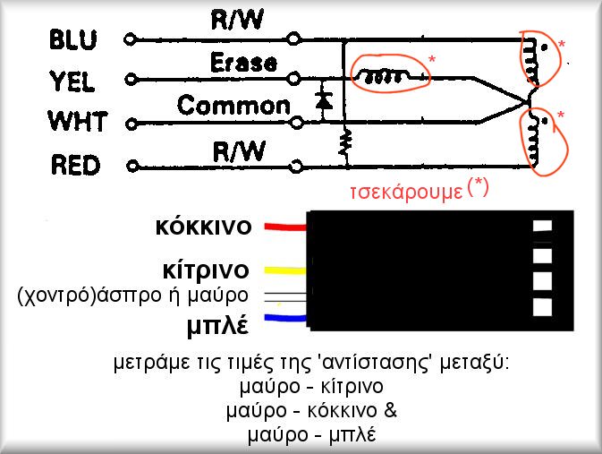

Eχαριστούμε τον Pluto63 για την πολύ χρήσιμη πληροφορία!
Ειδικότερα ιδού και ένα σχεδιάγραμμα της κεφαλής.... μαζι με μια γρήγορη επεξήγηση (by me) για βοήθεια.
Παρατηρούμε λοιπόν οτι η κεφαλή αποτελείται απο τρία πηνία με κοινή γείωση οπότε στην ουσία μετράμε τα πηνία με το πολύμετρο και πρέπει να δείχνουν το πολύ καποια Ω (οhm)
