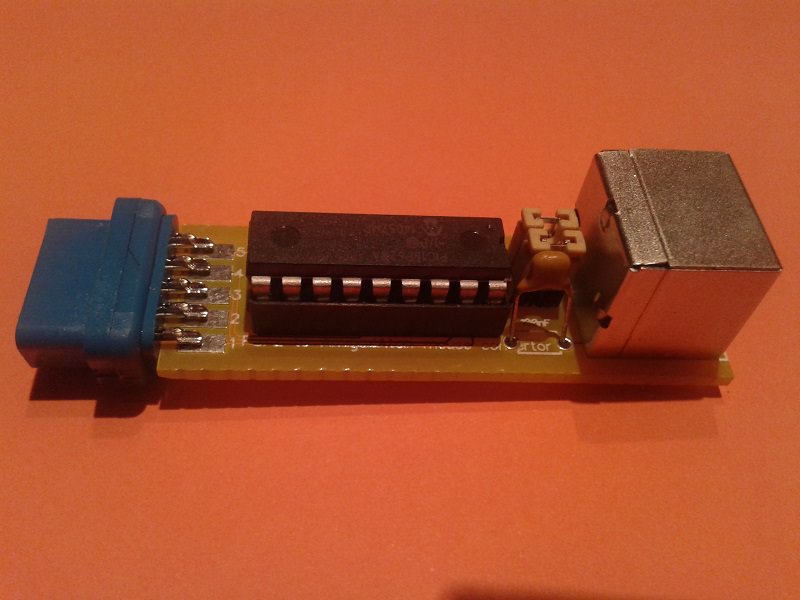

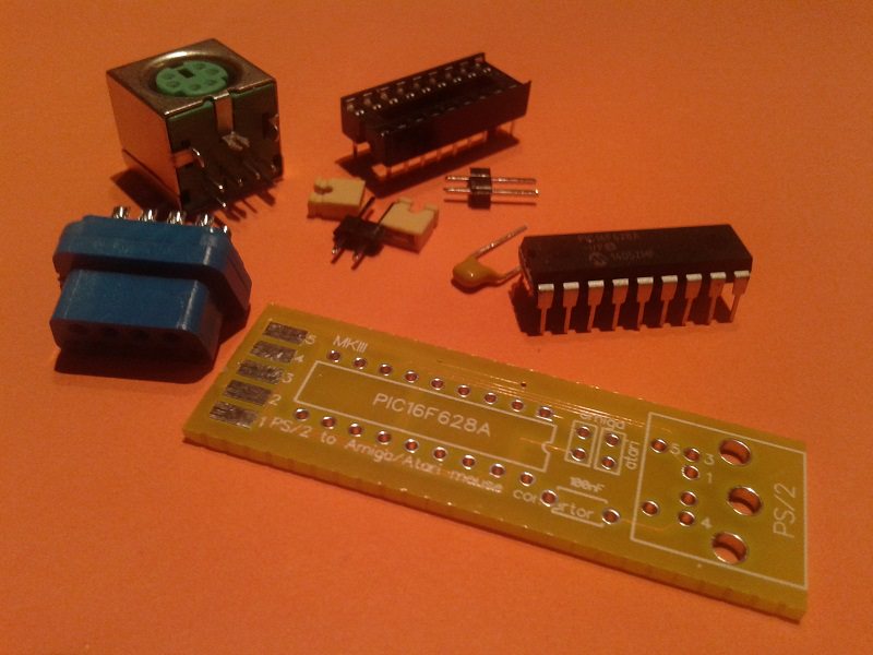

Ο παρακάτω μετατροπέας μας προσφέρει την σύνδεση ενός PS/2 ποντικιού σε Amiga ή Atari σύστημα.
Έχουμε λοιπόν μια πλακέτα,ένα DE-9 θηλυκό βύσμα και ένα PS/2 θηλυκό βύσμα,βάση για το IC,το IC,έναν πυκνωτή και jumper headers/pins.
Τα υλικά χύμα στο κύμα.
Η πλακέτα έχει τυπωμένες τις θέσεις των υλικών,τα τοποθετούμε και κολλάμε.

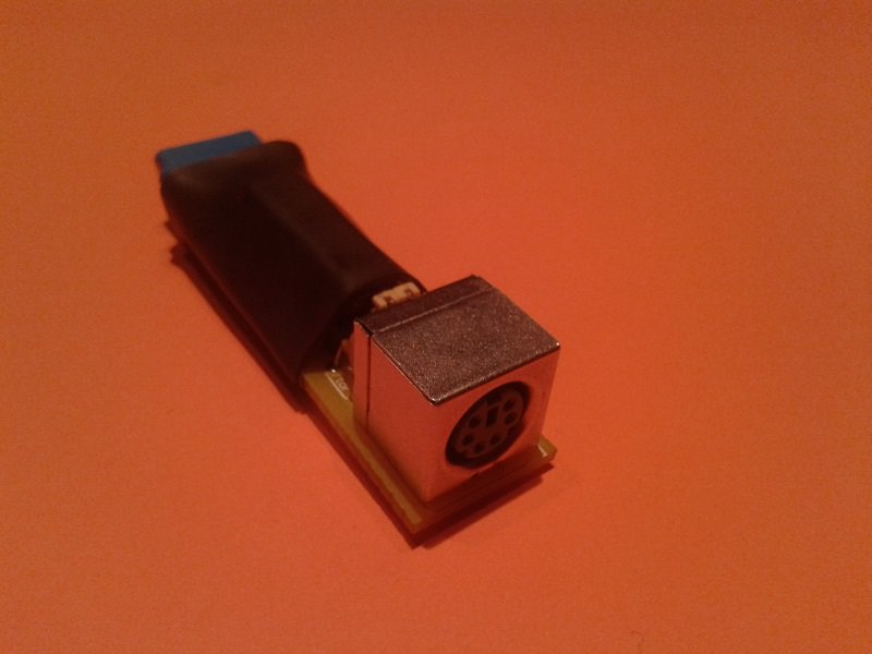

Ένα θερμοσυστελλόμενο “μανίκι” προστατεύει τις επαφές,αναγκαστικά τα jumper pins πρέπει να είναι προσβάσιμα για αλλαγή σε Amiga ή Atari mode.
Η κατασκευή είναι ελαφριά και συμπαγής,αλλά το προτιμώ σε κουτάκι,κάτι θα βρεθεί να το “σπιτώσει”.
Η δοκιμή έγινε σε Amiga 500 με IntelliMouse σε WorkBench 1.3 και 2.4.

Ωραίο kit. Δυο ερωτήσεις:
- πωλείται κάπου ή έστω υπάρχει κάπου το σχέδιο της πλακέτας;
- Το ολοκληρωμένο υποθέτω οτι είναι κάποιος μικροελεγκτης. Δεν πρέπει να τον προγραμματίζουμε πρώτα πριν τον τοποθετήσουμε στην πλακέτα;
24/03/2015 17:29 #27910
Απαντήθηκε από glaros στο θέμα DE-9 to PS/2 mouse adapter
Η αγορά έγινε,φυσικά,από ebay,αφού όλα τα υλικά ήταν συγκεντρωμένα και το IC έτοιμο προγραμματισμένο.
