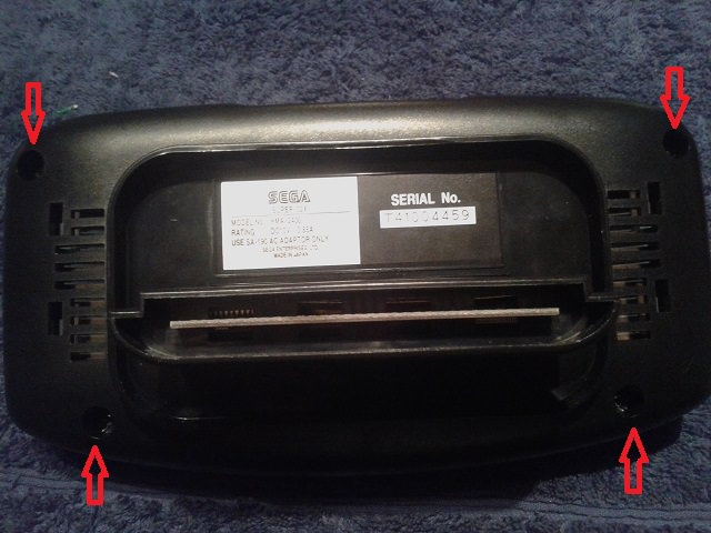

Αρχίζουμε με την αφαίρεση του καλύμματος,ξεβιδώνοντας τις τέσσερις (4) βίδες στην κάτω πλευρά.

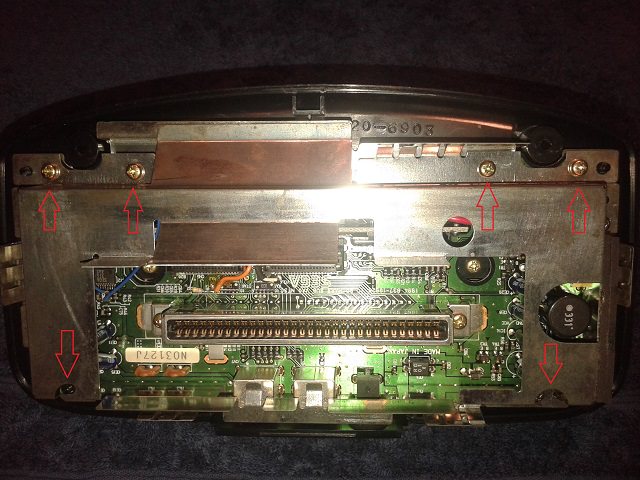

Βλέπουμε το μεταλλικό κάλυμμα προστασίας παρεμβολών,ξεβιδώνουμε και τις δέκα (10) βίδες του.

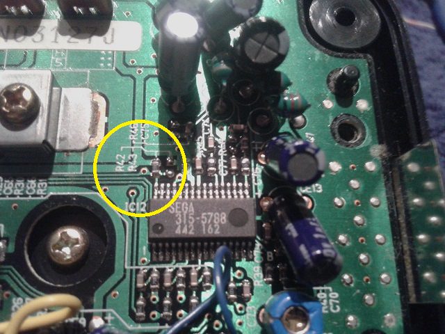

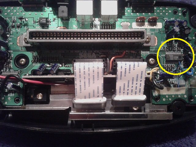

Αποκαλύπτεται η κεντρική πλακέτα,δεξιά από το cartridge slot εντοπίζουμε το SEGA chip 315-5788

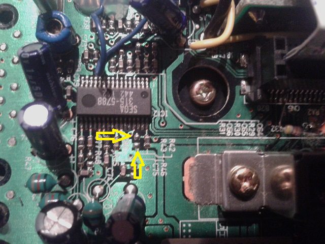

Θα εργαστούμε στο σημείο που είναι οι αντιστάσεις/pads R42/R43
Αν έχουμε NTSC 32X τότε στη θέση R43 θα έχει μόνο pads (χωρίς αντίσταση),για το PAL 32X στη θέση R42 θα έχει μόνο pads (χωρίς αντίσταση)

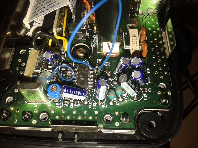

Αν θέλουμε να κάνουμε "μόνιμη" την μετατροπή θα γεφυρώσουμε τα κενά pads με καλώδιο ή σκέτη κόλληση
Αν θέλουμε να αλλάζουμε το region του 32Χ (ανάλογα με το τι region έχει το Mega Drive-2/Genesis-2) συνδέουμε ένα καλώδιο σε κάθε pad και την άλλη άκρη τους,στα pins του διακόπτη.

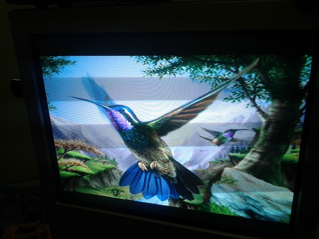

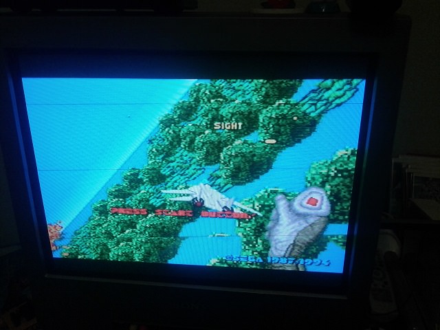

Το δικό μου 32X ήταν NTSC και το άλλαξα σε PAL με τον "μόνιμο" τρόπο αφού δεν έχω κανένα Genesis-2.
