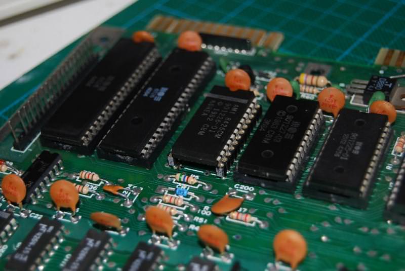

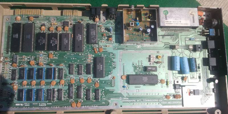

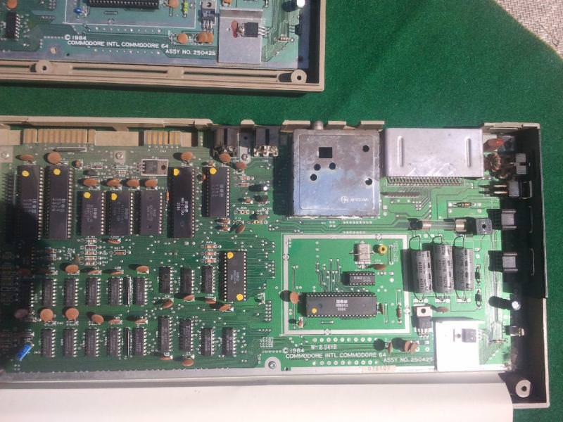

Άνοιξα ταυτόχρονα και τα τρία για να δώ εκ’ πρώτης τι υπάρχει καταρχήν από τσιπάκια και η αγωνία μου ήταν ιδιαίτερα μεγάλη μιας και φοβόμουν για την πιθανή απουσία των SID chips και άλλων ολοκληρωμένων (chips)!
ΕΥΤΥΧΩΣ με περίμενε η πρώτη ευχάριστη έκπληξη: Υπήρχαν όλα τα τσιπάκια + όλα τα SID και μάλιστα ΟΛΑ τα PCB ήταν assy.250425 με ΟΛΑ τα βασικά chips (10 σε αριθμό) σε βάσεις παρακαλώ!!
Μάλιστα από τις 3 προτίμησα να ξεκινήσω με την πρώτη που είχε και την μνήμη RAM όλα σε βασουλες όμορφα και καλά!

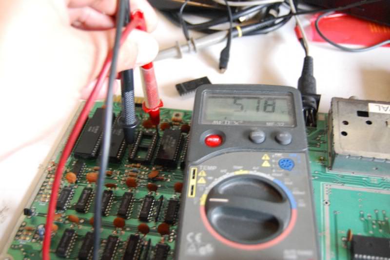

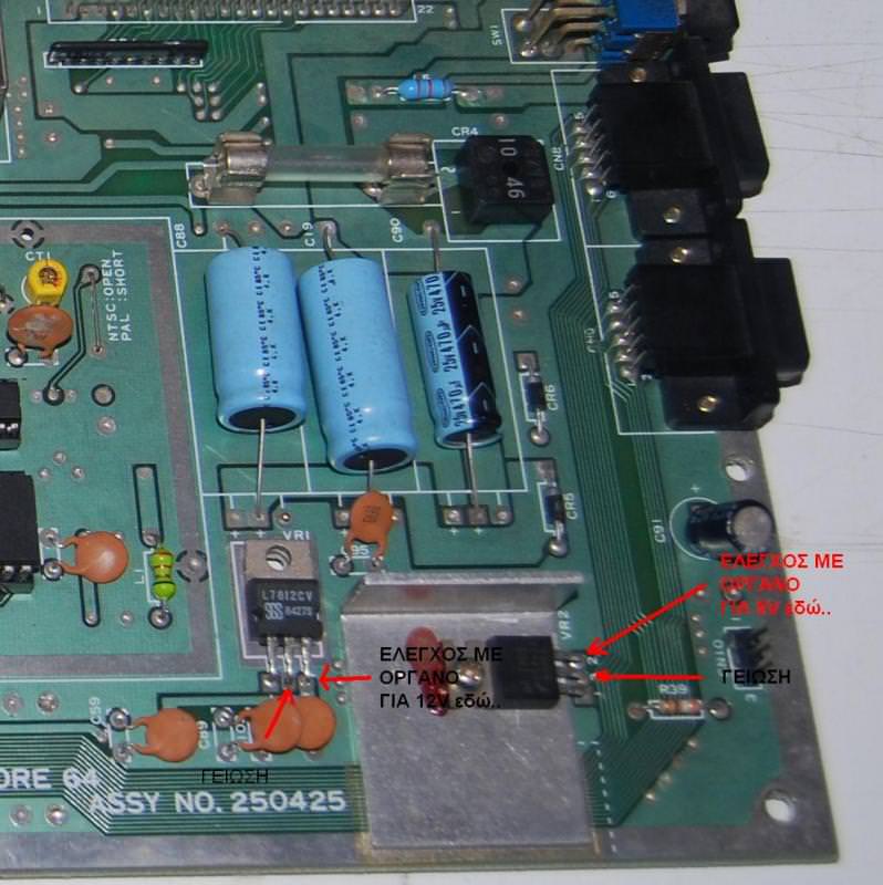

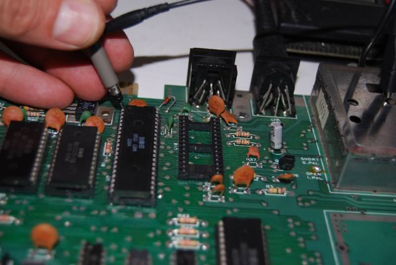

Ξεκινάμε λοιπόν μετρώντας αρχικά τις τάσεις αν έχουμε 5V στο VR2 και 12V στο VR1.
ΟΥΠΣ! Τίποτα! Περίεργο . Έγινε έλεγχος στην είσοδο της τροφοδοσίας ,στην γέφυρα ανόρθωσης και σε κάποια σημεία τροφοδοσίας έχοντας πάντα από δίπλα τα schematics . ΤΙΠΟΤΑ καθόλου τάση. Περίεργο… η υποψία μου για πιθανό βραχυκύκλωμα τελικά βγήκε αληθινή – το μάτι μου έπεσε πάνω στο SID , κάτι ήταν γραμμένο στα ιταλικά με μολύβι ….χμμ… “ROTTO” …μια γρήγορη μετάφραση στον γκούγκλη και … rotto=broken! To sid ήταν προβληματικό…. Αφαιρέθηκε από την βάση του και….. ΕΠΙΤΥΧΙΑ!
Ή πρώτη mοtherboard αναστήθηκε χωρίς ιδιαίτερο κόπο.

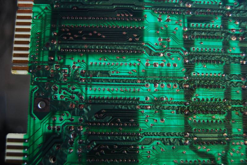

Πάμε λοιπόν στη δεύτερη πλακετούλα…. ΜΑΥΡΗ ΟΘΟΝΗ …ΚΑΘΟΛΟΥ Εικόνα
Για να δούμε… Ξεκινάμε κλασικά να μετρήσουμε τις τάσεις τροφοδοσίας… 5V οκ …12V  ok …

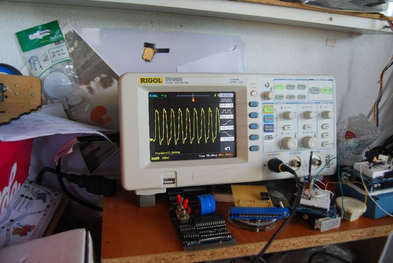

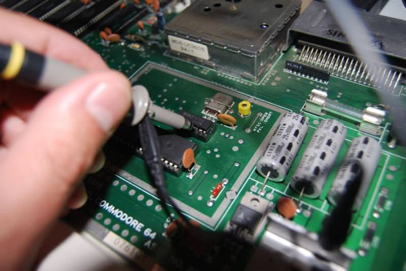

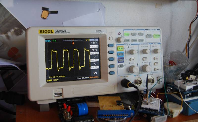

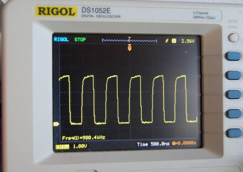

Συνεχίζουμε με το U31 (MOS8701) το clock generator –βασικό τσιπάκι που είναι υπεύθυνο για το DOT Clock (pin 6) και το Color Clock (pin 9).

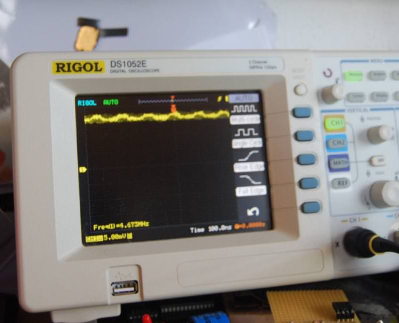

«Εμπρός λοιπόν καλέ μου παλμογράφε….» όπως θα έλεγε και ο γνωστός χαρακτήρας καρτούν (!)
Ώπα! Πρόβλημα κανονικά έπρεπε να δούμε στο pin 6 παλμό γύρω στα 7.5Μhz(?)
Νο problem μιας και πλέον έχουμε ‘δότη’ για δοκιμές την πρώτη μας κλακέτα που είναι πλέον οκ.
Μια γρήγορη αντικατάσταση με το «καλό» 7801 και viola… ή σωστή κυμματόμορφη καθαρή και ‘τσαχπίνα’ στον παλμογράφο μας ….
Μάλιστα και στο pin 9 έχουμε τον σωστό παλμό για το color clock στα 17.5 Mhz (!)
VIOLA!! Και η δεύτερη πλακέτα του γερο-κομοντορέου χαίρει άκρα υγείας!

Και αυτή νεκρή λοιπόν … οπότε τα κλασσικά… μέτρημα τάσεων … μέτρημα ταλαντωτή U31 κλπ. Όλα ΟΚ

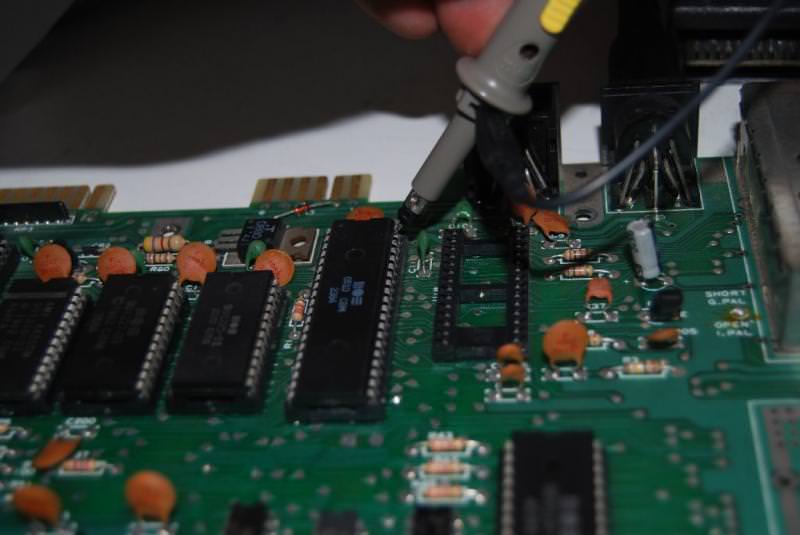

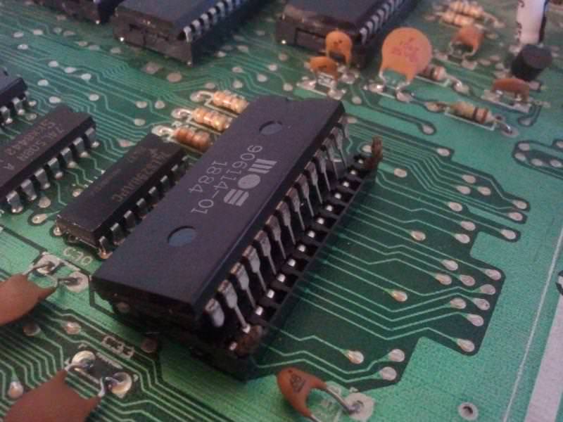

Tίποτα! Οπότε ξεκινάμε με (τα επόμενα κλασσικά) ….PLA (U17)
ΩΠΑ!… για μια στιγμή …κάτι διακρίνω στο δεξιά πινακια της PLA (!?) και για την ακρίβεια στα pin15 & 28 (!!)
…άλλα κόλπα…τι είναι αυτή η…τζίβα… στα σπασμένα πινάκια… καλά εεε…. τρελή πατέντα…
Προφανώς επειδή είχαν σπασει τα πινακια της PLA και για να κανουν επαφή με την βάση ο ΄επιτείδιος’ επισκευαστής σκέφτηκε να βαλει αυτή την ξεφτισμενη τζίβα προκειμενου να κανουν επαφη!!1
Χα!Χα!!! Γέλασα με την ψυχή μου …Καιρό είχα να δω τέτοια πατέντα!!
Ας σοβαρευτούμε όμως και ας δούμε αν τελικά έφταιγε η μη σωστή επαφή της PLA με την βάση. (ΠΟΛΥ ΠΙΘΑΝΟ! να ήταν και αυτό το πρόβλημα????)
ΑΜ ΔΕ!!
Αφού επισκευάστηκε λοιπόν η PLA κολλώντας 2 πινάκια από ένα χαλασμένο ολοκληρωμένο τοποθετήθηκε με την ελπίδα να δούμε φως.!!

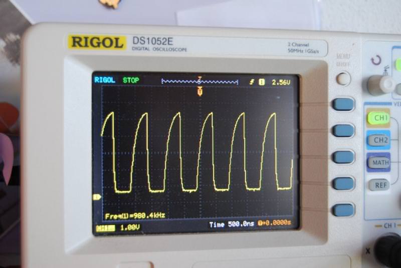

Χμμμ… αφού έχουμε ήδη δει τις τάσεις… τον ταλαντωτή και την PLA ας δούμε τι παίζει με τον επεξεργαστή 6510 (U7) και συγκεκριμένα αν έχουμε ‘ζωη’ στο pin1 (clock in) και pin39 (clock phase-2):
Και στο pin 39

ΠΟΛΥ ΚΑΛΕΣ κυματομορφές οπότε φαίνεται ότι ο επεξεργαστής είναι ‘ζωντανός’

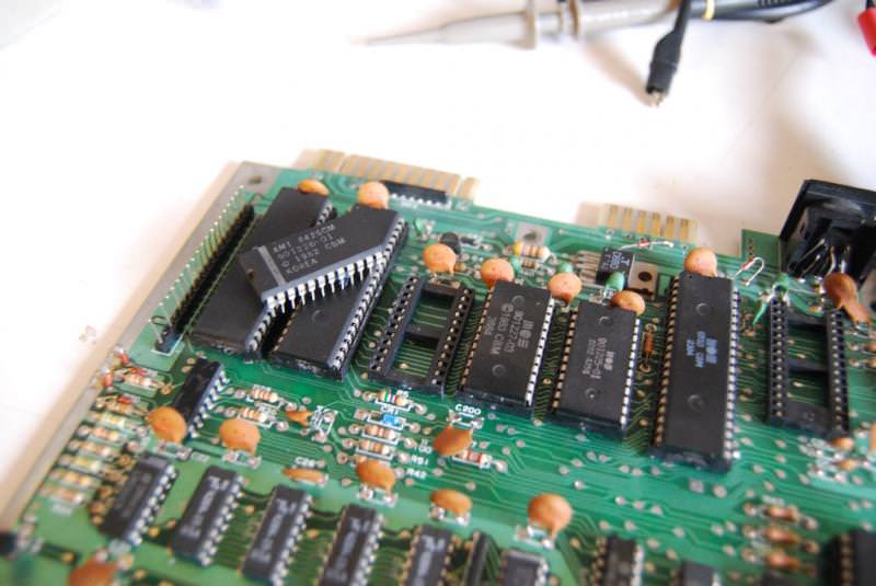

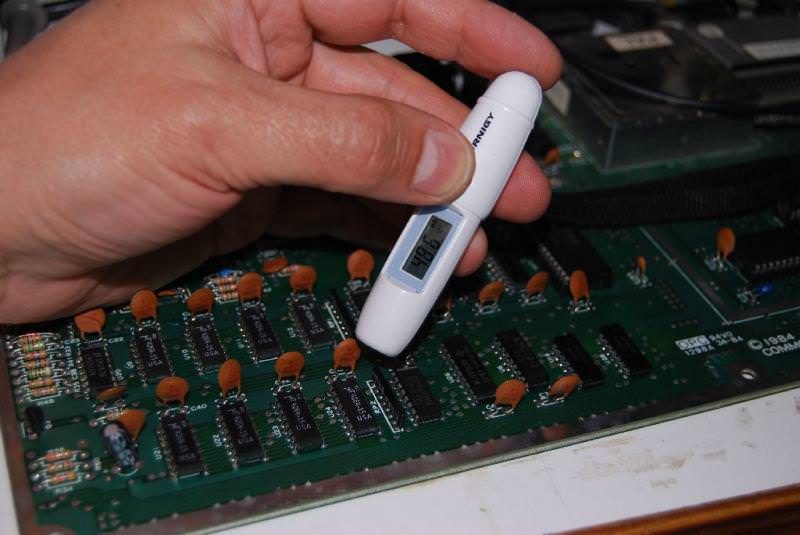

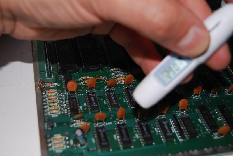

Επόμενο στάδιο λοιπόν είναι να ελεγχθούν οι μνήμες (ram) οι οποίες δυστυχώς ήταν και τα μόνα τσιπάκια που δεν ήταν σε βάσεις σχετικά με τα υπόλοιπα βασικά 10 (!)
H δοκιμή έγινε με την χρήση….. υπέρυθρου θερμομέτρου για να δούμε αν κάποια ram υπέφερε κατ’αρχήν από «υψηλό πυρετό» ….
Η μνήμες όπως μπορούμε να δούμε και από την (θολή) πρώτη φώτο είχαν θερμοκρασίας γύρω στους 28C –φυσιολογικά θα έλεγα…όταν όμως πλησίασα στην τελευταία U24 βλέπω :
49C!!!! η καημένη είχε ψηθεί στον….πυρετό…

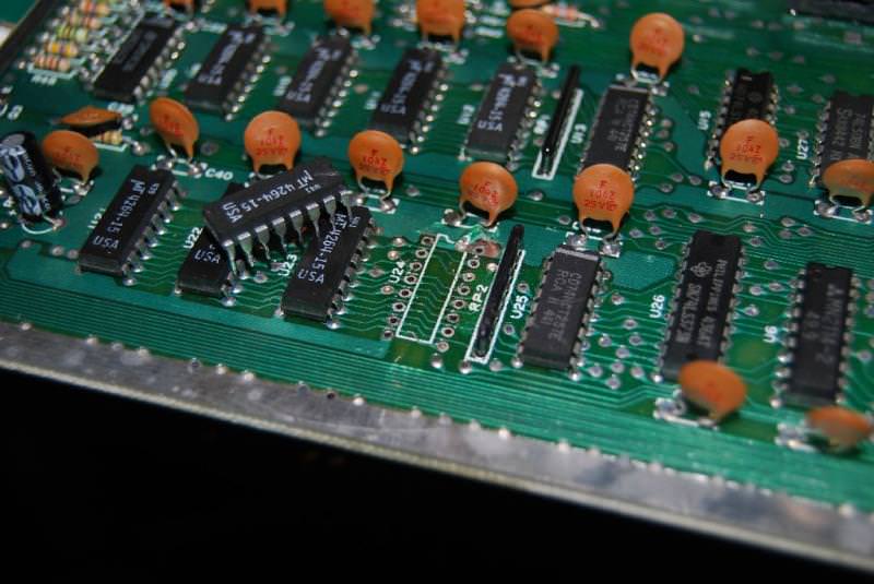

Επείγουσα αλλαγή και δοκιμή … φαίνεται ότι πλησιάζαμε στο τέλος της επισκευής… (??)
Αφού ξεκόλλησα την ram με την βοήθεια ζεστού αέρα (hot air desoldering) τοποθετήθηκε δοκιμαστικά από το άλλο επισκευασμένο board και άνοιξα τον διακόπτη…
Άρχισε να φαίνεται ΦΩΣ στον ορίζοντα!

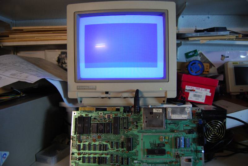

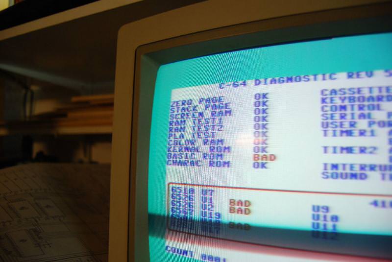

Παρόλο που δεν είχαμε κανονική εκκίνηση – το μπλε border και η ύπαρξη background οδηγούν στο συμπέρασμα ότι δεν έχουμε ΄φόρτωμα΄της Basic (!)
Η τοποθέτηση του diagnostic cartridge επιβεβαίωσε απλά την υποψία μας
Bουρρρ! Λοιπόν για έλεγχο της ΒASIC ROM (U3)
Τοποθετήθηκε αρχικά μια spare από άλλο board ΑΛΛΑ το πρόβλημα παρέμεινε!!!
Έγινε επίσης δοκιμή της ύποπτης ROM σε άλλο board και … guess what?... η ROM δεν είχε πρόβλημα.

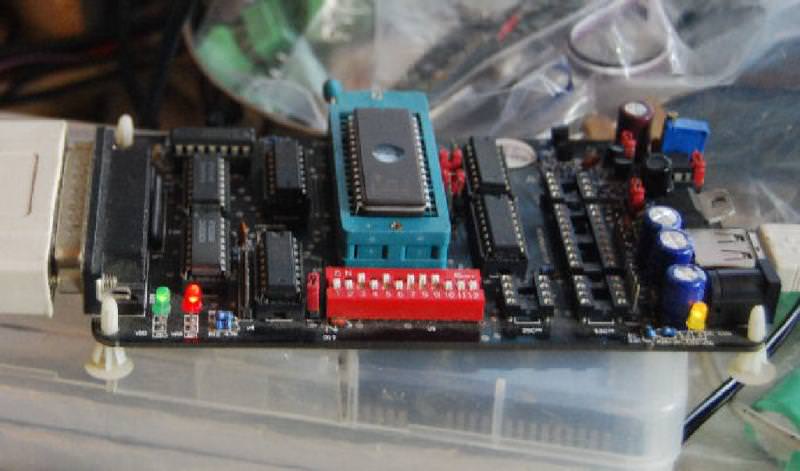

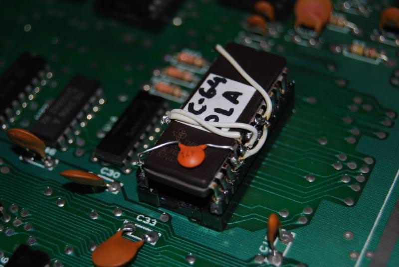

Eν΄τω μεταξύ λόγω το υ ότι ήδη η PLA είναι καμμενη (και από τα πιο ακριβά στο ebay) ακολουθώντας τις οδηγίες του Ray Carlsen (cbm8bit.com/articles/ray-charlsen/article48) προγραμμάτισα στον ρετρο-προγραμματιστή Willem μια eprom και με τον κατάλληλο ανταπτορα και την πατέντα με τον πυκνωτή τον χρησιμοποίησα για τις δοκιμές μου
(λίγο αλα φρανκενσταϊν αλλά έκανε δουλειά!)

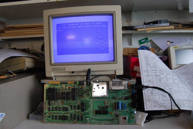

Έφτιαξα μια EPROM

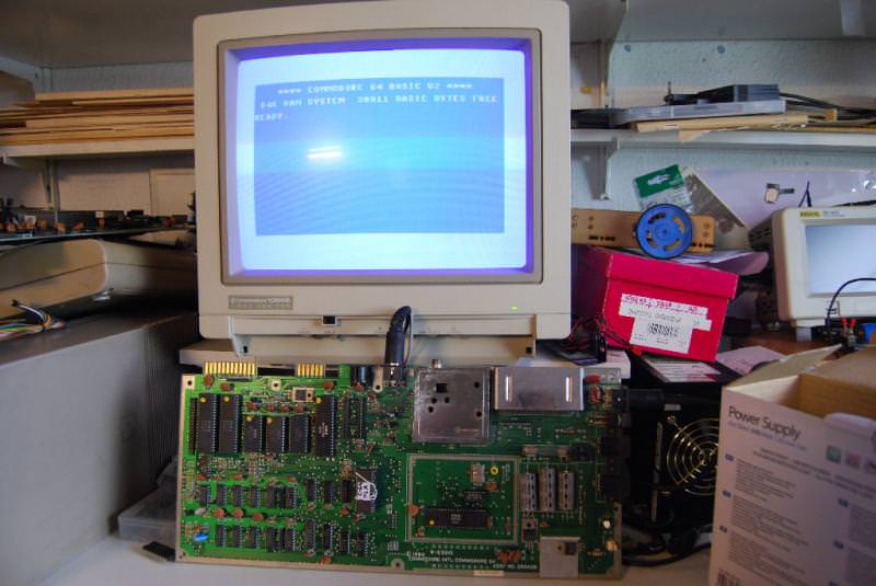

Για να δούμε λοιπόν…Ανοίγουμε τον διακόπτη και ΓΙΟΥΠΙ!!!!
ΑΠΟΛΟΓΙΣΜΟΣ: PLA (U17) off , RAM (U24) off , Basic ROM Socket (U3) off
KAΛΗ ΒΛΑΒΗ θα έλεγα!!!

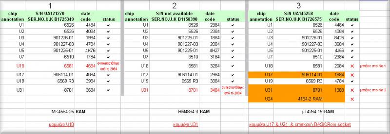

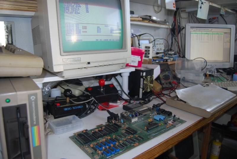

Oρίστε και ένα excel που είχα φτιάξει πριν τις επισκευές για να τα έχω όλα όμορφα και…νοικοκυρεμένα και για να ξέρω τι γίνεται με τα τσιπάκια….

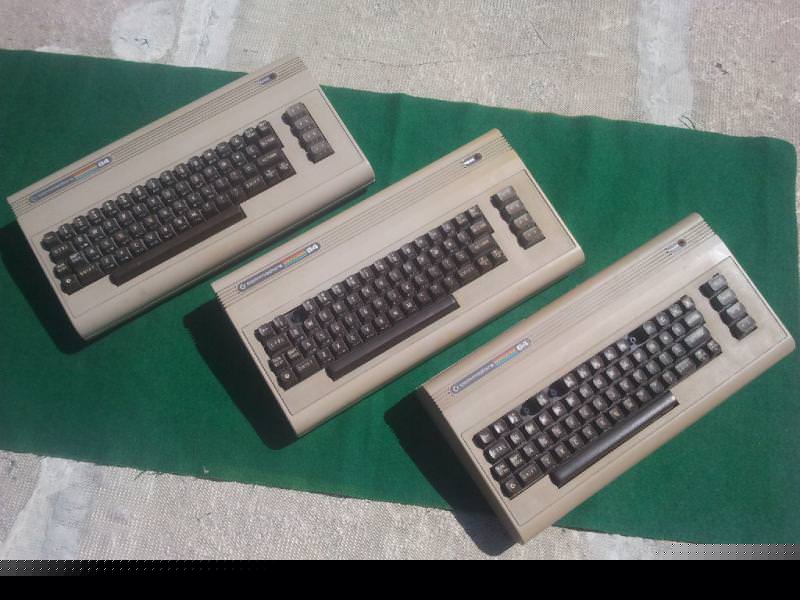

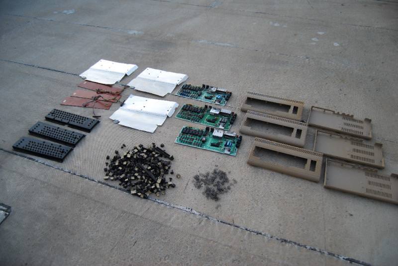

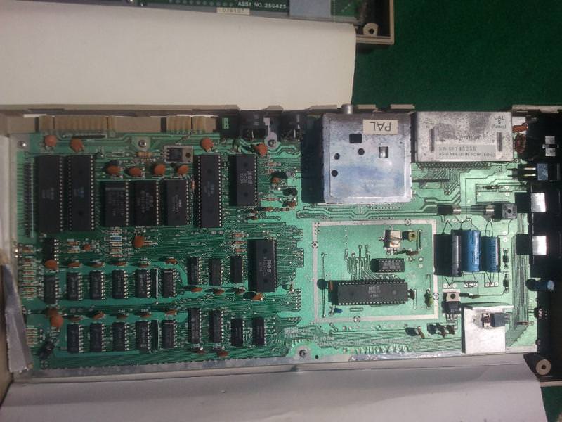

Tέλος και μερικές φωτογραφίες από τους τρεις Commodor-έους από-συναρμολογημένοι και έτοιμοι για μπουγάδα!
