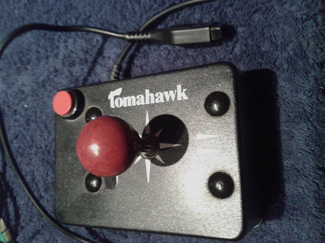

Πέρασαν τα χρόνια,μεγαλώσαμε και αυτά τα joystick παραμένουν αθάνατα.
Μετά από αμέτρητα χράπα-χρούπα και κλίκι-κλάκα το καλώδιο δεν άντεξε και κόπηκε,η
λύση δεν ήταν απλά ένα "κολιματακι" αλλά η αντικατάσταση ολόκληρου του καλωδίου αφού είχε κοπεί σχεδόν στη μέση του μήκους του.
Αν επιχειρούσα να το κοντύνω θα έχανε την μακριά ουρα του και αυτό θα σήμαινε λιγότερη ξάπλα μπροστά στην οθόνη

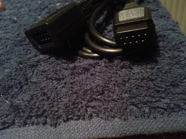

Καλώδιο DE-9 (Με καλώδιο σε όλα τα pins) Θηλυκό Βύσμα

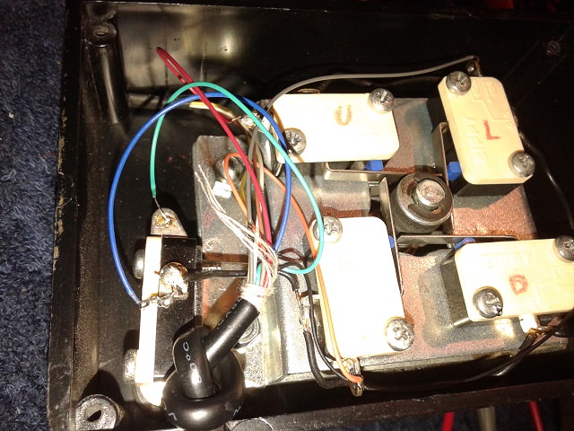

Ξεκινάμε αφαιρώντας το κάλυμμα στο κάτω μέρος του χειριστηρίου,ξεβιδώνοντας τις πολύ μακριές βίδες (x4)

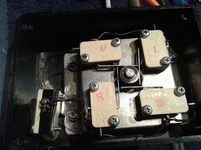

Βλέπουμε τους micro-διακόπτες (x5)

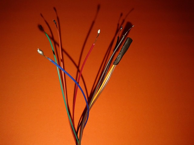

Σε κάθε έναν micro-διακόπτη "ταιριάζει" ένα καλώδιο και υπάρχει το κοινό καλώδιο της γείωσης (μαύρο)
Αφαιρούμε τα παλιά καλώδια και καθαρίζουμε/ανανεώνουμε τις κολλήσεις
Σημαδεύουμε τους μικρό-διακόπτες. ΠΡΟΣΟΧΗ : Είναι στην αντίθετη κατεύθυνση από αυτή που κινούμε τον λεβιέ.
Σημειώνουμε πoιο χρώμα καλωδίου αντιστοιχεί σε κάθε pin (παράδειγμα : Άσπρο = pin1.Μπλε = pin 3) με την βοήθεια του βομβητή του πολύμετρου.
Οι παρακάτω αντιστοιχίες (πλευρά βύσματος) είναι για τις κινήσεις που χρειαζόμαστε με συμβατότητα στα πιο γνωστά συστήματα (Atari,Sega,Amiga)
PIN 1 - UP
PIN 2 - DOWN
PIN 3 - LEFT
PIN 4 - RIGHT
PIN 6 - BUTTON 1/FIRE
PIN 8 - GROUND(GND)

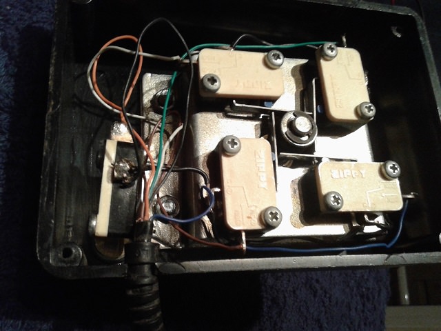

Στο καλώδιο που έβαλα,τα χρώματα ήταν διαφορετικά (ο Κινέζος ήταν λεβεντιά)
Η τελική μορφή των καλωδίων και ο κόμπος για να μην ξηλωθούν με τράβηγμα
Ενίσχυση του καλωδίου με 3-4 θερμοσυστελώμενα

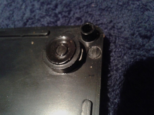

Λεπτομέρεια της ενισχυμένης βεντούζας με κοπίλια.

Νεκτάριε τις βεντούζες τις πήρες από Ελλάδα ή από το διαδίκτυο; Αν θες βάλε το λινκ μήπως και αξιωθώ να φτιάξω και τα δικά μου

spyros.s έγραψε: Νεκτάριε τις βεντούζες τις πήρες από Ελλάδα ή από το διαδίκτυο; Αν θες βάλε το λινκ μήπως και αξιωθώ να φτιάξω και τα δικά μου

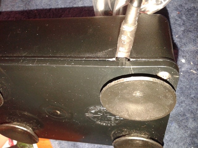

Δεν άλλαξα βεντούζες,απλά έδειξα την εμμονή για αντοχή (μακριές βίδες,μεταλλικό πλαίσιο,κοπίλιες)
:thanx:
