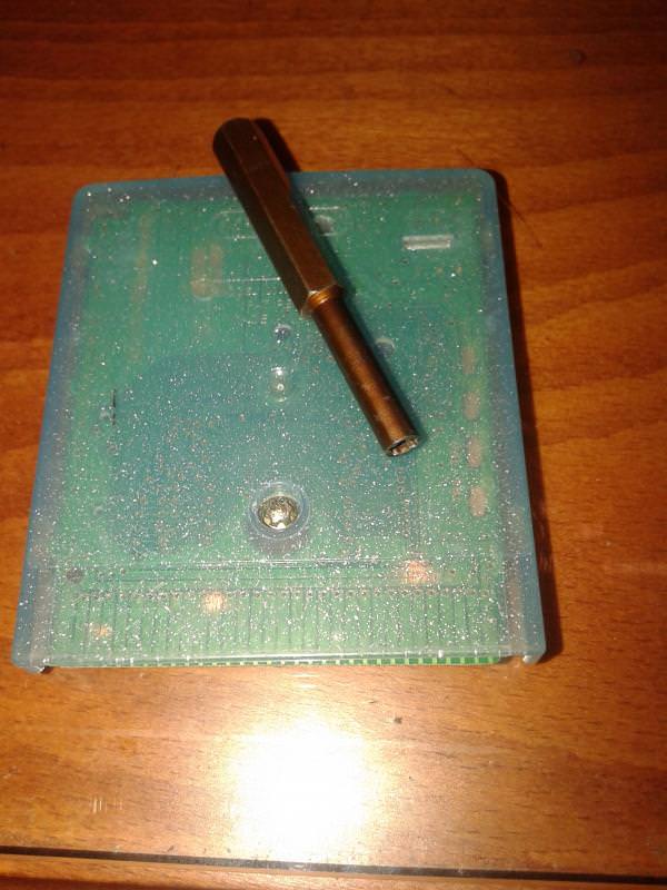

Ξεβιδώνουμε την βίδα που είναι στην πίσω πλευρά με το εργαλείο GameBit

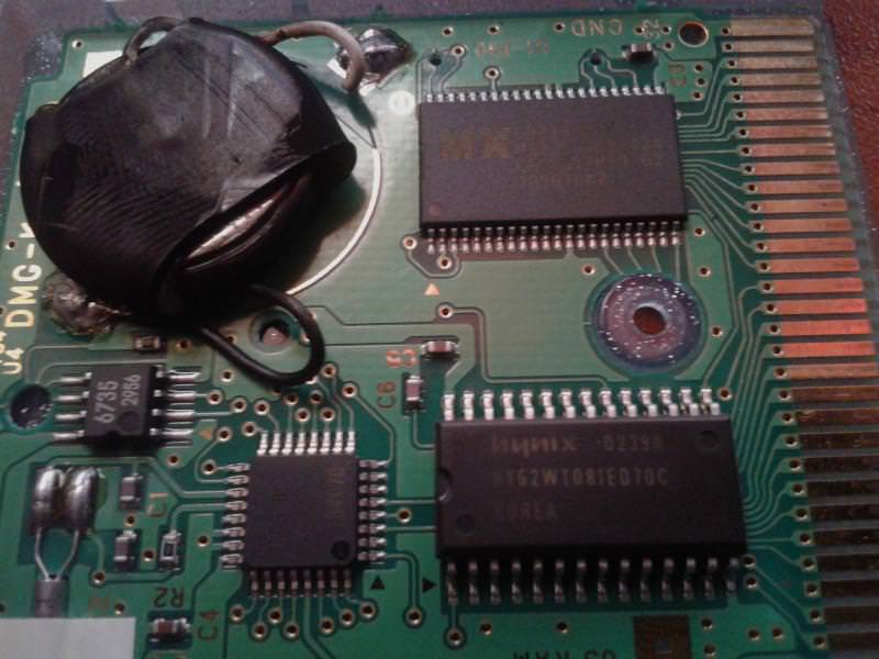

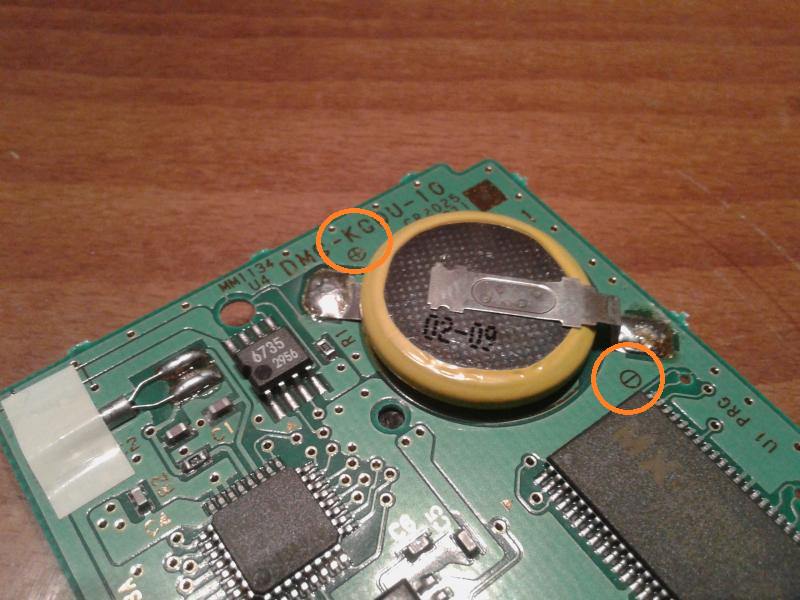

Εντοπίζουμε την μπαταρία CR2025 (3V) και ξεκολλάμε τα pins από το pcb (καλύτερα να μην προσπαθήσετε το ξεκόλλημα των pins από την μπαταρία)
Προτίμησα την εύκολη μέθοδο σταθεροποίησης των καλωδίων στην μπαταρία με θερμοσυστελομενο και μετά κόλλησα τα καλώδια στο pcb
ΠΡΟΣΟΧΗ στην πολικότητα (+-) της μπαταρίας και του pcb
Κατάφερα να καψαλίσω παραπάνω το θερμοσυστελομενο για να σιγουρέψω την καλή εφαρμογή.
Η μπαταρία που έβαλα ήταν CR2035 (3V) και χώρεσε οριακά

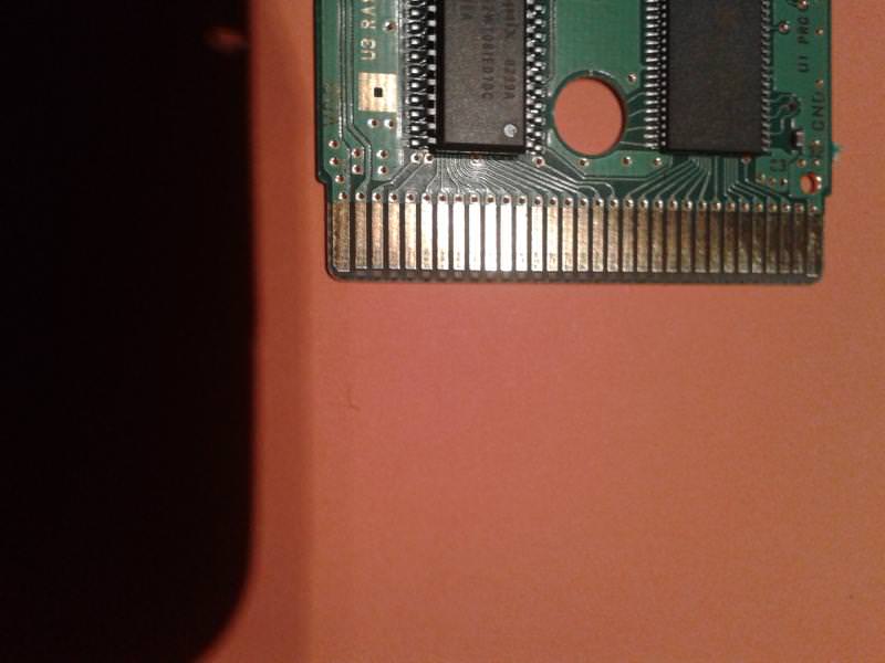

Καθάρισμα των zif pins με γόμα.
