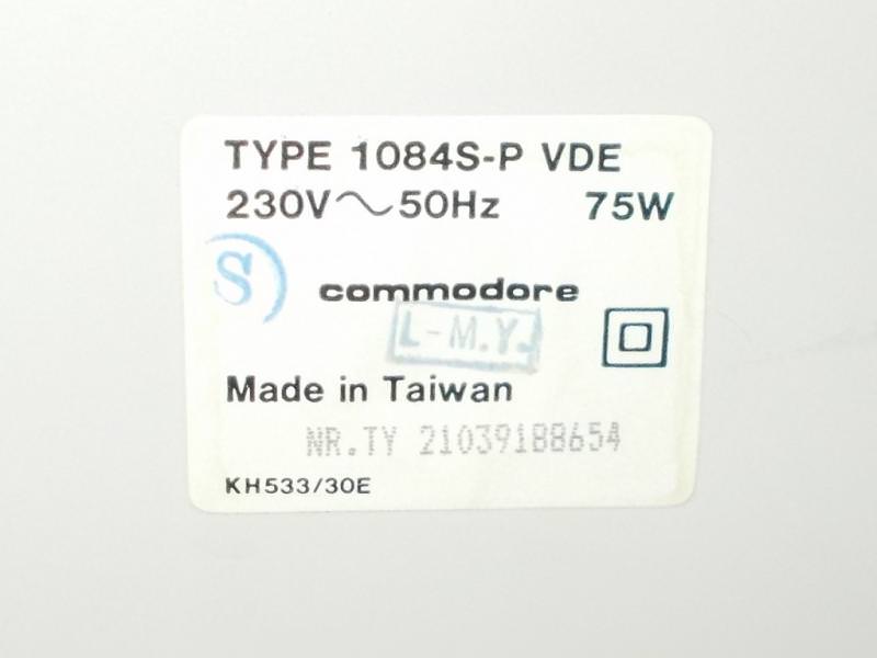

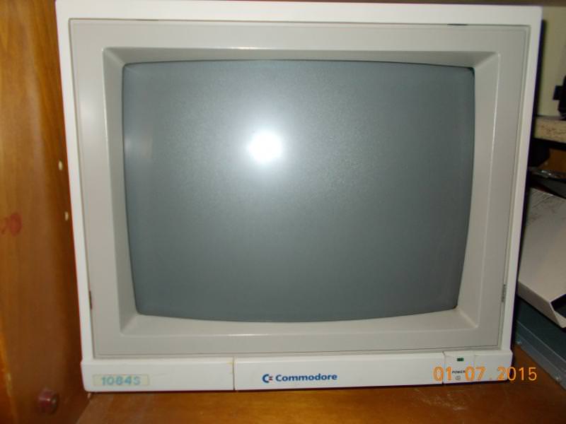

Παιδια καλησπερα . Εχω στην κατοχη μου ενα commode 1084 s το οποιο το αφησε ανοιχτο ο μικρος και καηκε ο μετασχηματιστης . Το πηγα σε φιλο ηλεκτρονικο και μου ειπε οτι δεν υπαρχει περιπτωση να βρουμε μετασχηματιστη . Μηπως γνωριζει καποιος αν μπορω να βρω καπου ανταλλακτικα ? Ευχαριστω .

Ποιο μοντέλο έχεις ακριβώς?
Daewoo η philips?

Ποιος ομως μετασχηματιστης?αυτος της τροφοδοσιας ή ο μετασχηματιστης υψηλης??
01/07/2015 18:53 - 01/07/2015 18:53 #30624 από chriskgnr
Απαντήθηκε από chriskgnr στο θέμα Commodore 1084 s
το σφύριγμα παραπέμπει σε βλάβη του μ/τ υψηλής(και γενικα του κυκλωματος ταλαντωσης και παραγωγης υ/τασης). Πρεπει να δεις αν ειναι philips ή daewoo το μονιτορ οπως λεει και ο vincent για αν δεις ποιον μ/τ χρειαζεται.

Ο ηλεκτρονικος μου ειπε οτι ειναι μετασχηματιστης , και προφανως θα εχει παθει ζημια και η υψηλη ταση αλλα χωρις να το ψαξουμε , γιατι μολις ειδε οτι ειναι ο μετασχηματιστης μου ειπε οτι ειναι αχρηστο .
01/07/2015 22:21 #30634 από VincentGR
Απαντήθηκε από VincentGR στο θέμα Commodore 1084 s
Philips.
Είναι αυτός:
E39144
AT2079
30101 TY
Philips
Και ο συμβατός του:
HR7506 00 Philips Commodore 05/30
