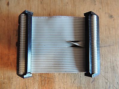

Για βοηθηστε παιδες.έχω 2 κάρτες voodoo2 Αλλα καλώδιο για να τις ενωσω δεν έχω.ξέρετε καμία πατέντα?μπορώ να βρω πουθενά?η να χρησιμοποίηση άλλο καλώδιο π.χ του floppy?για πέστε τιποτε

Που το βρίσκω αυτο?Καντο λίγο πιο λιανα.το φτιαχνω εγώ?μήπως μπορεί κάποιος να μου το φτιαξει?με το αζειμειοτο.

Θα χρειαστείς την καλωδιοταινία από floppy,δυο βύσματα (προσοχή στην φορά των εγκοπών),ανοίγεις προσεκτικά το ένα βύσμα,στρίβεις τα τέσσερα κεντρικά καλώδια για να μπούν σε άλλα pins.Κουμπώνεις το βύσμα και δοκιμάζεις.
Κανε δοκιμές με διαφορους drivers.

Αυτό το GLquake μας είχε κάψει όλους. Ένας φίλος μου είχε στο παρελθόν 2 βουντού. Δε θα δεις πάντως σημαντικές διαφορές με 2 κάρτες. Αν θυμάμαι καλά και με 2 κάρτες πάλι 1024χ768 θα παίξεις. Το όποιο κέρδος σε framerate από τις 2 κάρτες το ρεφάρεις με ένα δυνατότερο cpu...π.χ. με έναν μεγάλο p3 800-1000mhz ή έναν μικρό p4 1400-1600mhz. Έχε υπόψη ότι οι κάρτες αυτές δουλεύουν MONO στα Windows 98 και Me! (δουλεύουν και στα 95 αλλά οι επεξεργαστές που τα τρέχουν είναι ανεπαρκείς για αν τις υλοποιήσουν οπότε αυτά τα ξεχνάς). Όσο για το καλώδιο μπορείς να βρεις στο ebay έτοιμο.. είναι φτηνό.
Περισσότερες οδηγίες και εικόνες:
www.vogonswiki.com/index.php/How_to_make_a_Voodoo_2_SLI_cable
