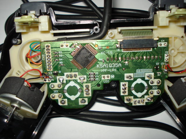

Καλημέρα σε όλους!!!
Έχω ένα πρόβλημα με το χειριστήριο Dualshock 2 SCPH -10010 της SONY.
Άλλαξα για δεύτερη φορά το αριστερό analog stick και ενώ το χειριστήριο παίζει κανονικά στο PC με τον USB αντάπτορα, δεν παίζει στο Playstation 2. Συμπεριφέρεται σα να μην το έχω συνδέσει καθόλου.
Μπορεί να μας πει κανείς τι μπορεί να συμβαίνει;
Ευχαριστώ εκ των προτέρων!!!

Ο ανταπτορα USB ειναι self powered οποτε τσέκαρε την επαφή της τροφοδοσίας στο βύσμα του pad με την πλακέτα του, και μια που είσαι κοιτά όλες τις επαφές στην πλακέτα να συνδέονται με την πλευρά του βύσματος.

Άκη, αυτό ήταν! :cheer:
Ένα από τα καλώδια μάλλον είχε κοπεί εσωτερικά (το πράσινο). Άλλο ένα έιχε πλακωθεί από το κάλυμμα (το κόκκινο). Αφού έβαλα μπρος το κολλητήρι, άλλαξα και τις συνδέσεις των καλωδίων στα μοτεράκια της δόνησης. Το αποτέλεσμα των επικευών αυτών ήταν το χειριστήριο να δουλεύει και πάλι σαν να ήταν καινούριο! Σε ευχαριστώ πολύ!!! :thanx:
Εδώ είναι το εσωτερικό του χειριστηρίου πριν την "επέμβαση"
και εδώ μετά!
