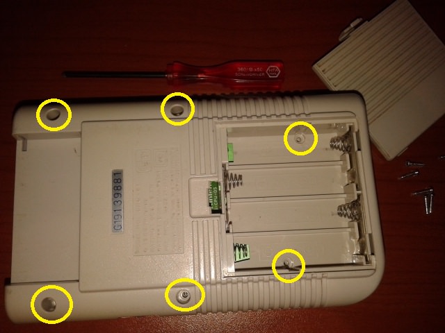

Για να ανεβάσουμε την ταχύτητα του νωχελικού GameBoy θα αλλάξουμε τον ταλαντωτή των 4MHz με έναν των 6MHz.
Αφαιρούμε τις μπαταρίες και το game cartridge, εντοπίζουμε και ξεβιδώνουμε τις έξι TriWing βίδες (κίτρινοι κύκλοι) όπου θα μας δώσουν πρόσβαση στις δύο πλακέτες του DMG φορητού.

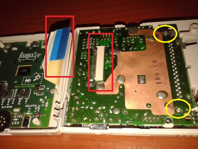

Τραβάμε ελαφριά την καλωδιοταινία (κόκκινο ορθογώνιο) και ξεβιδώνουμε τις δυο βίδες με το σταυροκατσάβιδο (κίτρινους κύκλους).

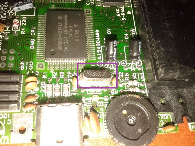

Το σημείο όπου θα εργαστούμε είναι ο ασημί oscillator (μωβ ορθογώνιο).

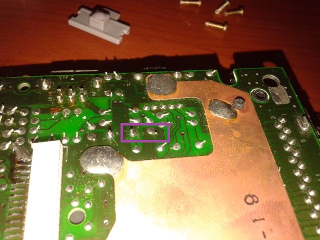

Ξεκολλάμε τα 2 pins του,καθαρίζουμε τα pads της πλακετας και κολλάμε τον ταλαντωτή των 6MHz.
Εναλλακτικά μπορούμε να προσαρμόσουμε έναν SPDT διακόπτη (καλώδιο UTP/KYNAR) και αλλάζουμε σε ταχύτητα 4MHz και 6 MHz.

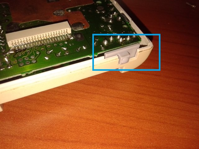

Επανατοποθετώντας βίδες και καλώδια μην ξεχάσετε να προσαρμόσετε σωστά το γκρι κάλυμμα του διακόπτη.
