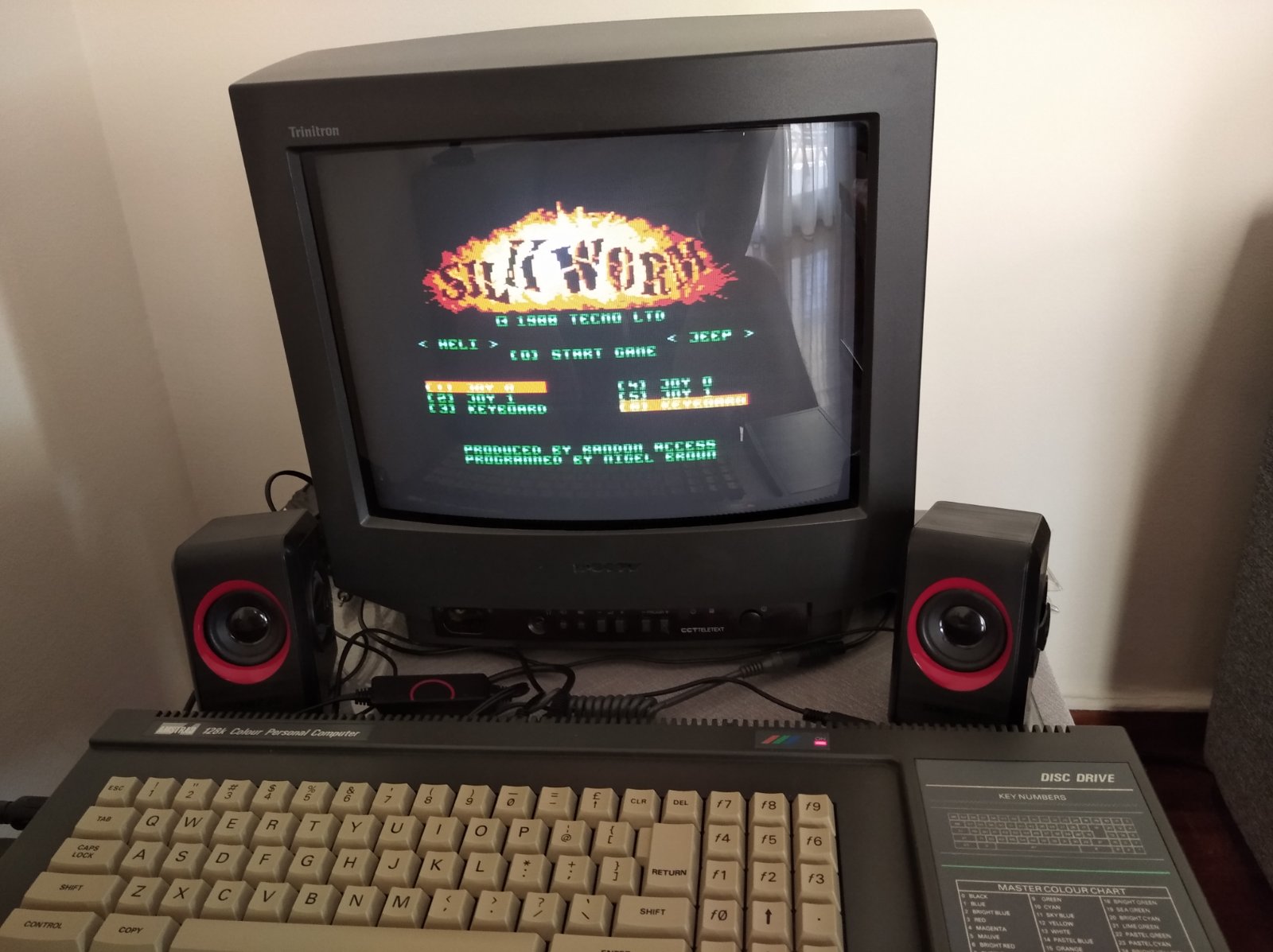

Υπάρχει κάποιος τρόπος να σταματήσω τα παράσιτα από τα τροφοδοτικά τοίχου στην εικόνα χωρίς να κάνω την πατέντα με το psu από pc?
Στο ξεκαρφωτο εμφανίζονται παράσιτα και άλλες φορές είναι πολύ καλύτερα αλλά παρατήρησα ότι αν η τηλεόραση πάρει ρεύμα χωρίς πολυμπριζο κατευθείαν από τον τοίχο είναι καμιά σχέση.

Το λοιπόν, βρήκα καλής ποιότητας τροφοδοτικό 5V 3Α που δεν φέρνει απολύτως κανένα παράσιτο στην οθόνη,επιπλέον έχω καταργήσει το V που παίρνει απο το ρευμα του άμστραντ για να δώσει στο RGB της οθόνης γιατί στο φόρτωμα της δισκέτας ψιλοχάνει τη φωτεινότητα της η τηλεόραση, απλά δίνω στο scart ρευμα απο έναν φορτιστή κινητού.Το τροφοδοτικό του disc είναι αυτό το κακής ποιότητας που πήρα μαζί με το άλλο του αμστραντ απο ebay αλλά δεν επηρεάζει με παράσιτα.
Ηχεία με ενισχυτή ενσωματωμένο γιατί η τηλεόραση δεν βγάζει stereo ήχο ούτε απο την έξοδο των ακουστικών της.

Όσοι έχετε LCD τηλεόραση, μετατρέψτε την είσοδο του scart για τα 5v σε usb και φυτέψτε το στην ίδια την τηλεόραση στο usb της , έτσι μείον ένα τροφοδοτικό ακόμα.
