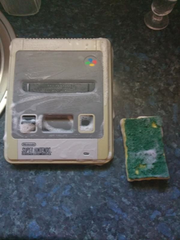

Υστερα απο πολυ καιρο, τελικα αξιωθηκα να το δοκιμασω και γω. Η δικη μου εμπειρια ηταν καπως διαφορετικη και σας την παρουσιαζω παρακατω. Αρχικα, καθαρισα με ζεστο νερο και σαπουνι τα πλαστικα, ωστε να φυγουν οποιαδηποτε λιπη και βρωμιες ειχαν μαζευτει πανω. Εδω επισης φαινεται ποσο κιτρινισμενο ειναι το υπολοιπο πλαστικο σε σχεση με το κεντρικο πανελ.
απο δω και περα, η δικη μου εμπειρια αρχισε να διαφερει. Εφοσον ηταν πρακτικα πολυ δυσκολο να προμηθευτω υγρο οξυζενε σε μεγαλη ποσοτητα, αποφασισα να χρησιμοποιησω γαλακτωμα, οπως προτεινε ο φιλος kokkiklhs. Απλωσα το μειγμα οσο το δυνατον πιο ομοιομορφα χρησιμοποιοντας ενα πινελο, το τυλιξα με μεμβρανη και το αφησα στον ηλιο, ελεγχοντας και γυρνοντας καθε μιση ωρα.

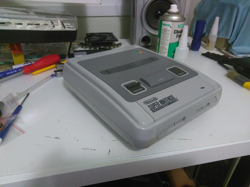

Και απο κει με πηρε ο κατηφορος...Μετα απο 2 ωρες, οταν ξετυλιξα το κελυφος και το ξεπλυνα με αφθονο νερο, διαπιστωσα οτι στα σημεια που ακουμπαγε η μεμβρανη η κονσολα παρεμεινε κιτρινη, ενω σε αλλα σημεια ειχε στεγνωσει η κρεμα και αφησε ασπρα σημαδια, τα οποια εμειναν μονιμα στο πλαστικο.

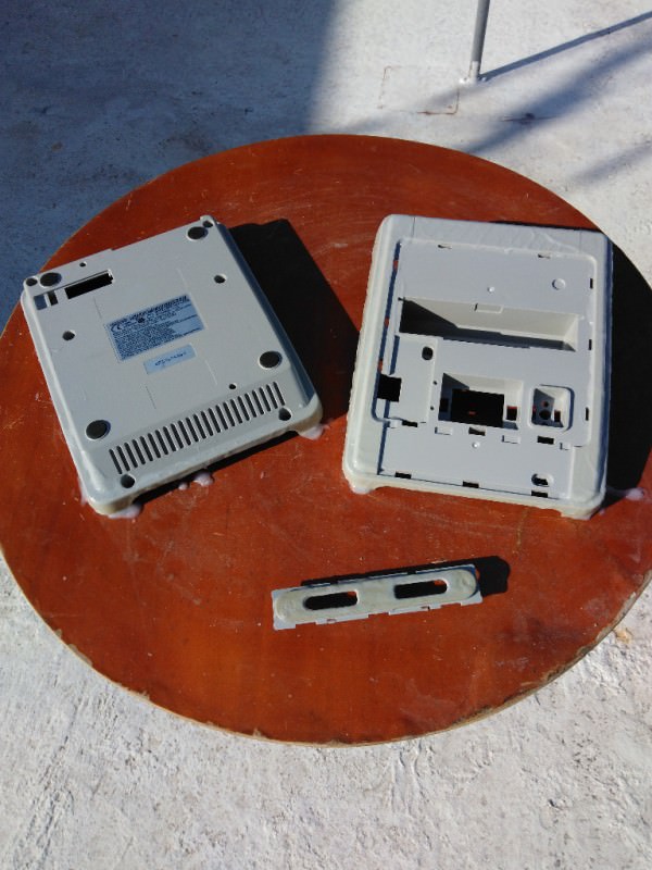

Γι αυτον τον λογο, αποφασισα να κανω το δευτερο χερι χωρις να χρησιμοποιησω μεμβρανη, παρακολουθωντας και ανανεωνοντας το μειγμα οπου ηταν στενγο καθε 20 λεπτα. Εδω ειναι το δευτερο βημα σε εξελιξη, ηδη μπορειτε να δειτε τα πλαστικα λιγοτερο κιτρινα
Με αυτη τη μεθοδο,το κατω μερος καθως και η προσοψη για τα κοντρολ βγηκαν τελεια, στην αρχικη τους αποχρωση και χωρις ιχνος κιτρινιλας. Δυτυχως δεν μπορω να πω το ιδιο και για το πανω μερος, το οποιο οχι μονο δεν εγινε ομοιομορφο, αλλα εκανε ακομα πιο εντονα σημαδια, δινοντας στο snes μια νοτα..καλλιτεχνικη!(απο κοντα ειναι ακομα χειροτερο)

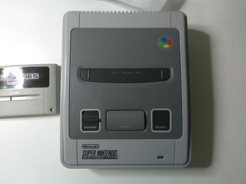

Μετα απο 2 μερες προετοιμασιας και βαψιματος, το αποτελεσμα πιστευω οτι δικαιωνει (μαζεψαμε και τον παγκο για να μην λενε κατι θαλασσοπουλια που καραδοκουν :P :P ). Μιας και τα κοντρολ ηρθαν σε διαφορετικη αποχρωση λογω..γνησιοτητας, βαφτηκαν και αυτα στην ιδια αποχρωση
