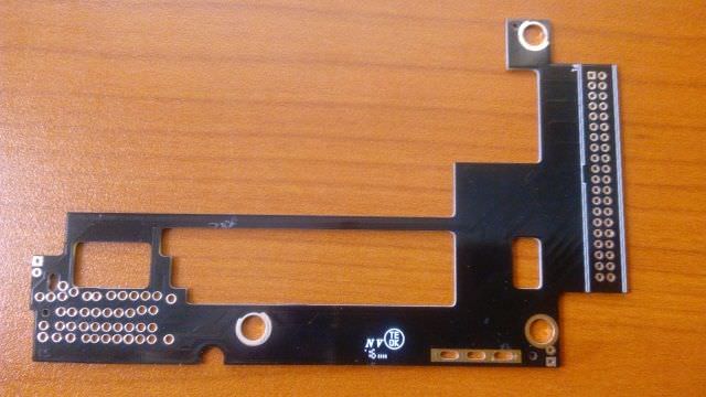

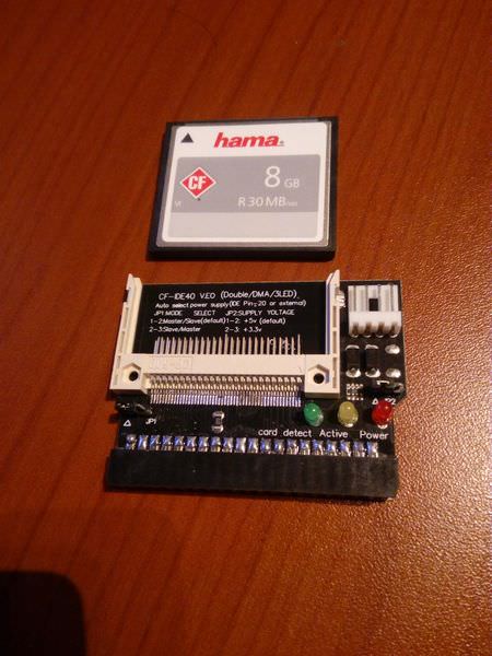

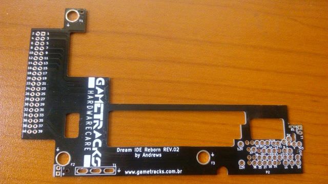

Ετοιμάζω μια μετατροπή στην μητρική του Dream Cast για να του προσαρμόσω κάρτα Compact Flash.
Συγκέντρωσα τα υλικά και θα ενημερώνω το "mod",για αρχή η κάρτα του project Dream IDE της GameTracks-HardwareCare.
Υλικά/Εργαλεία :
Κολλητήρι & κόλληση
Κατσαβίδι "σταυρό"
Μονωτική ταινία
Κοπίδι/σεγα/λίμα
Πλακέτα Dream IDE
Πλακέτα για κάρτα (40 pin) IDE/Compact Flash
Κάρτα μνήμης Compact Flash
DreamCast Sega to IDE/CF δημιουργήθηκε από glaros

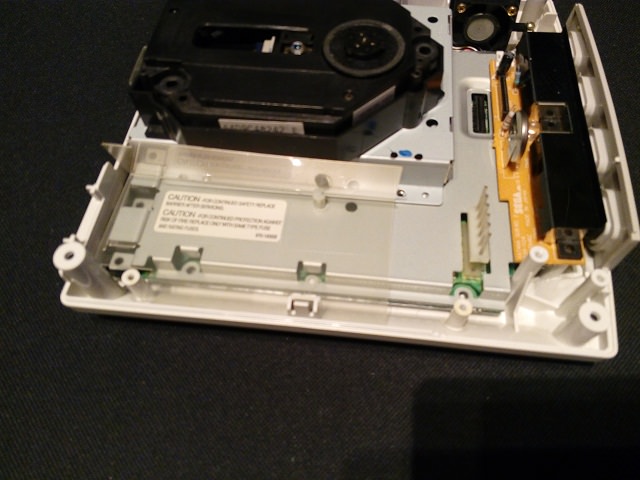

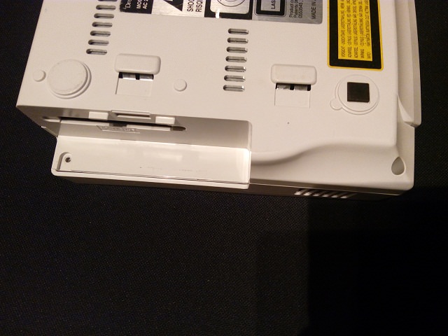

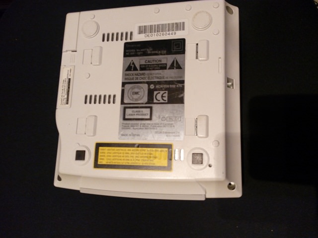

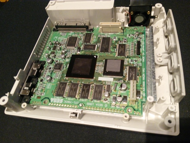

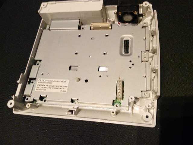

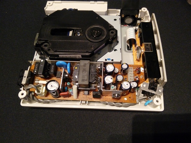

Αποκτώντας πρόσβαση στην μητρική πλακέτα του DreamCast.
Ξεβιδώνουμε τις βίδες στο κάτω μέρος του καλύμματος,αφαιρούμε και το mo-dem για να εμφανιστούν οι υπόλοιπες βίδες.
Σηκώνοντας το καπάκι βλέπουμε τον μηχανισμό ανάγνωσης δίσκων και το τροφοδοτικό.Με προσοχή αφαιρούμε καλώδια/βύσματα και καλωδιοταινίες.
Σημαδέψτε την θέση τους με μαρκαδόρο ή φωτογραφίστε την αρχική τους θέση.
Το τροφοδοτικό έχει σφιχτή εφαρμογή με τα μεγάλα pins.Προσοχή.
Συνεχίζουμε αφαιρώντας τα βύσματα των χειριστηρίων,τον μηχανισμό ανάγνωσης δίσκων,το μικρό "ανεμηστιρι" (το δικό μου είναι φαφούτικο) και το μεταλλικό κάλυμμα της μητρικής πλακέτας.
Απαντήθηκε από glaros στο θέμα Dream Cast Sega to IDE/CF
