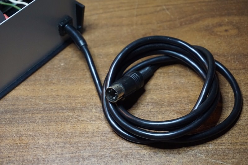

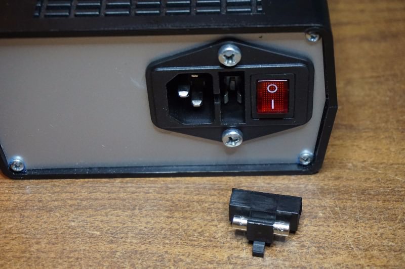

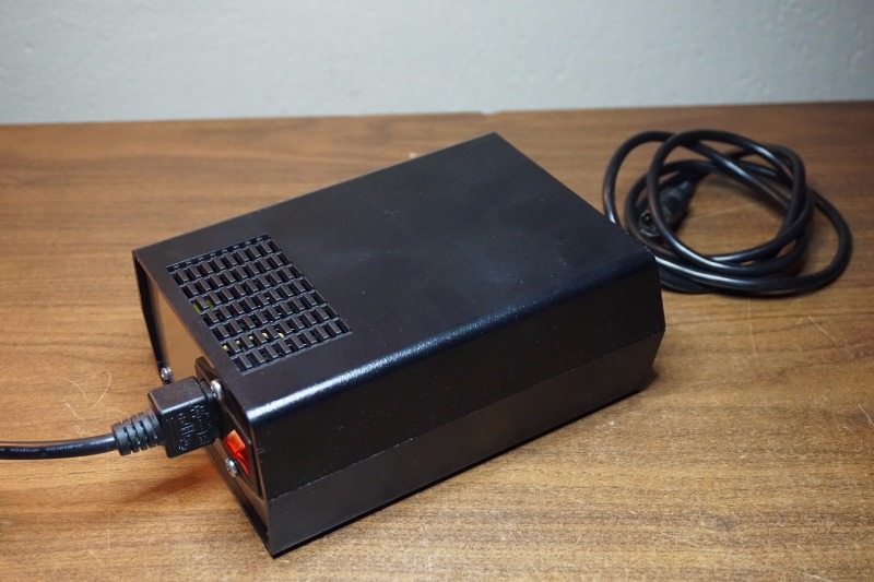

17/08/2017 18:30 #40049 από nkary
Απαντήθηκε από nkary στο θέμα Universal PSU τροφοδοτικό για ρετρό computer & consoles
Λοιπόν Άκη αξιώθηκα και είδα το video σου και με βαλές στην πρίζα που λέμε.
Τι μηχανήματα έχεις στο μυαλό σου να τροφοδοτήσεις? Φαντάζομαι C64 & Amiga σίγουρα.
Εγώ έχω φτιάξει ένα τροφοδοτικό με οδηγίες του geoanas πριν κάνα χρόνο αλλά μόνο για C64 και το μετάνιωσα που δεν το έκανα και για Amiga. Οπότε λέω να το κάνω και να βάλω και 2-3 "γκατζετιές" όπως πχ το LCD panel που σου δείχνει Volt & Amp.
Χρησιμοποιώ τα παρακάτω
Για DC
www.ebay.com/itm/DC-5V-5A-25W-Universal-...?hash=item211a86c371
αλλά δίνει μόνο 5V, οπότε πρέπει να βρω τρόπο και για τα 12V & -12V της Amiga
με κάτι τέτοιο
www.sunpower-uk.com/products/50W-Triple-...0-Series/default.htm
αλλά έχω θέμα χώρου
Για AC
www.ebay.com/itm/Toroidal-230V-Mains-Tra...?hash=item1c5397ab08
για τα 9V AC του C64
Το κουτάκι που χρησιμοποίησα
Περιμένω την συνέχεια της κατασκευής σου για να προχωρήσω και το δικό μου:)
