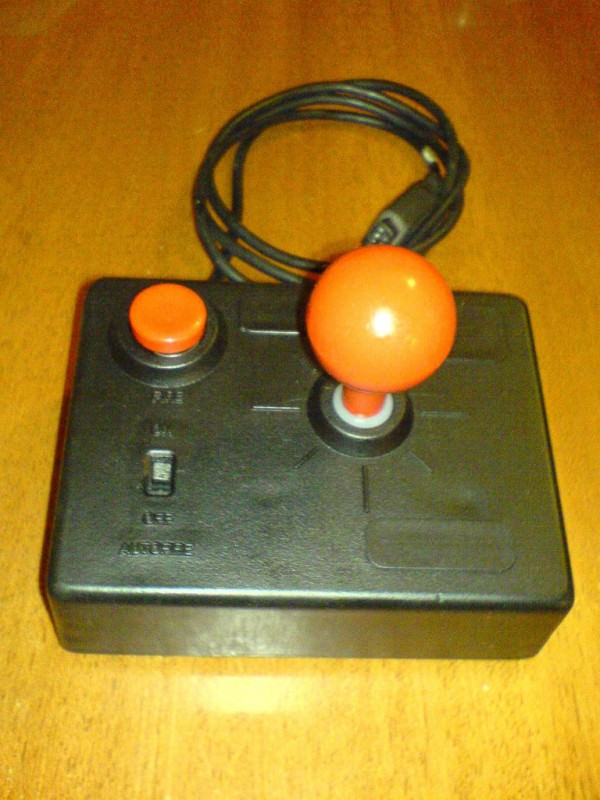

Το εν λόγω λοιπόν joystick
που θα δούμε σήμερα ανήκει στον παραπάνω κύριο, εξ ου και ο ασυνήθιστος πρόλογος... Δεν είχα σκοπό να το κάνω παρουσίαση, αλλά καθώς το έφτιαχνα μου ήρθε η ιδέα, γι'αυτό θα με συγχωρήσετε για το σχετικά φτωχό φωτογραφικό μου υλικό. Η πρώτη φωτό τραβήχτηκε για τον ιδιοκτήτη (και πριν ξεκινήσω τις εργασίες), για να του την έστελνα μαζί με μια τελική, σε στυλ ΠΡΙΝ/ΜΕΤΑ...

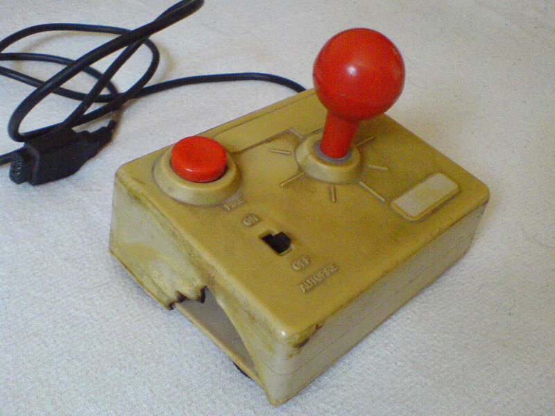

Το joystikάκι αυτό όπως καταλαβαίνουμε είναι απολύτως μάχιμο κι έχει δει στιγμές άπειρης αμιγκο-εκστατικής δόξας τα τελευταία σχεδόν 30 χρόνια, ασφαλώς αν είχε στόμα να μιλήσει θα δήλωνε "ευτυχισμένο" και ότι "εκπλήρωσε το σκοπό ύπαρξής του σ'αυτό το μάταιο κόσμο"...

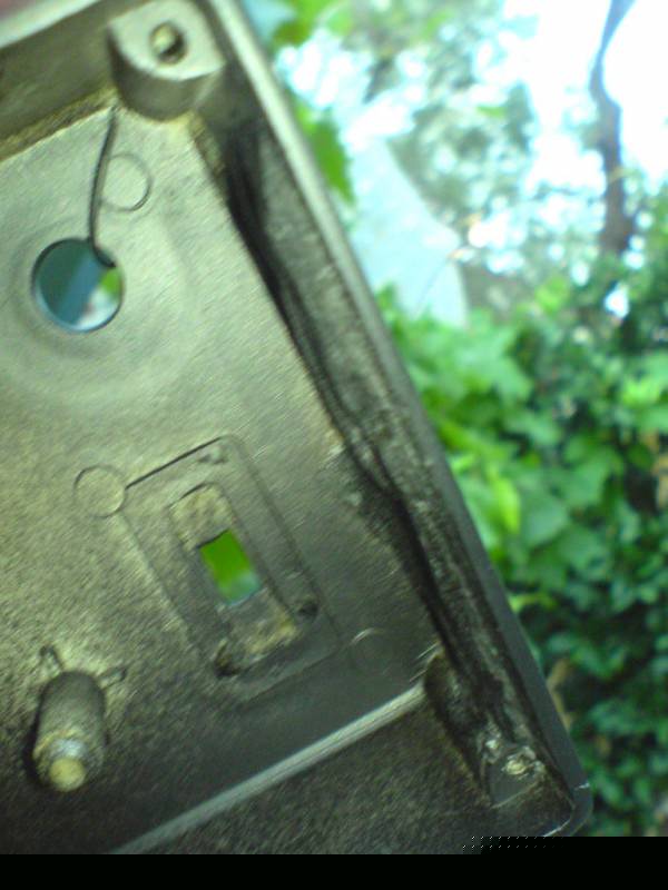

Είναι όμως και ταλαίπωρο: Πριν καμιά 15ετία, ο κατά τα άλλα γενικά πολύ ήρεμος ιδιοκτήτης του, σε μια στιγμή γκαντεμιάς και εκνευρισμού επειδή δεν πήγαινε καλά σε κάποιο από τα αγαπημένα του παιχνίδια, του έδωσε μία και το έσκασε στο πάτωμα, με αποτέλεσμα να γίνει ένα καλό σπάσιμο στο πλάι. Και δε φτάνει αυτό, μια και το κομμάτι που έσπασε δεν αποκολλήθηκε τελείως, ο μικρός το τράβηξε για να το βγάλει, προκαλώντας χειρότερη ζημιά και "κατσαρώνοντας" το πλαστικό σε κείνο το σημείο... :bash:
Πριν λίγο καιρό κι ενώ βρισκόμουν στις καλοκαιρινές μου διακοπές στην εξωτική Αθήνα, ο Ανδρόνικος με παρακάλεσε να δω λίγο τι γίνεται με το joystick, μια και το fire δεν καλοδούλευε κι επίσης το autofire τα είχε παίξει τελείως.
Να σημειώσω ότι πρόκειται για αγνώστου ταυτότητος joystick, o ίδιος ισχυρίζεται ότι είναι CMS, όπως κι ένα άλλο μαύρο που έχει σε κατάσταση καινούργιου και το φυλάει για... ρεζέρβα για τα επόμενα χρόνια (!!!), εγώ όμως αμφιβάλλω. Μάλλον πρόκειται για No-Name αντίγραφο εποχής των CMS, μια και το κέλυφος είναι σχεδόν ολόιδιο, αλλά από κάτω δε γράφει τίποτα, ούτε φαίνεται πουθενά "CMS"... πάνω είχε ένα αυτοκόλλητο με 3 πολύ ξεθωριασμένα χρυσά γράμματα, αλλά όσο μπόρεσα να δω, δεν πρέπει να έγραφε CMS... Εσωτερικά επίσης είναι σχεδόν ολόιδιο, και γενικά όλο το στήσιμο και η αίσθηση παραπέμπουν ντουγρού σε CMS, δεν ξέρω όμως κι αν αυτή η εταιρεία έβγαλε ποτέ μοντέλα με μπεζ πλαστικό κέλυφος! Εν πάση περιπτώσει...
Ειρήσθω εν παρόδω, αν κάποιος αναγνωρίζει το ακριβές μοντέλο ας το γράψει εδώ, να μου φύγει κι η περιέργεια!

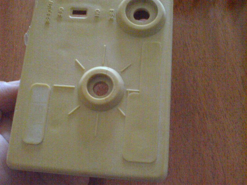

Το πήρα λοιπόν στο σπίτι μου κι επειδή δεν προλάβαινα να το κοιτάξω, ούτε κι είχα όλα τα απαραίτητα στο πατρικό μου, το φόρτωσα στην αποσκευή μου και νά'το τώρα μαζί μου στη Μυτιλήνη! Σήμερα ήρθε η ώρα για την πρώτη φάση της επισκευής! Νομίζω του αξίζει μια ανανέωση μετά από τόσα χρόνια, εν είδει επιβραβεύσεως για τις τόσο πολύτιμες υπηρεσίες που πρoσέφερε και συνεχίζει να προσφέρει! :salut:

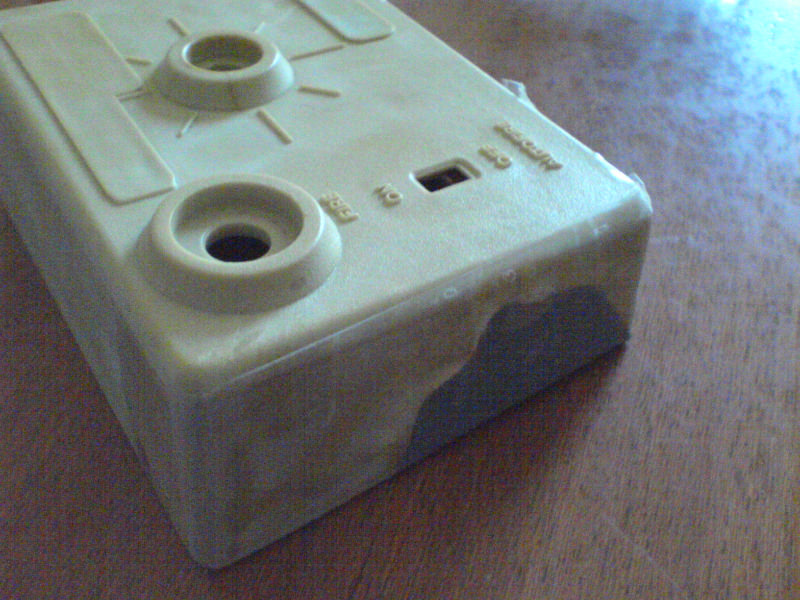

Πέρα από το ατυχές γεγονός της ίδιας της τρύπας, τα τελευταία χρόνια η τρύπα είχε καλυφθεί με μαύρη μονωτική ταινία όλο τριγύρω στις πλαϊνές επιφάνειες, η οποία αφαιρέθηκε σήμερα και είχε αφήσει τα γνωστά αποκρουστικά και τζαναμπέτικα υπολείμματα ξεραμένης κόλλας.:puke:

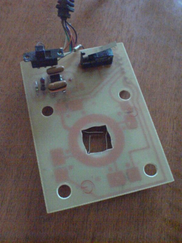

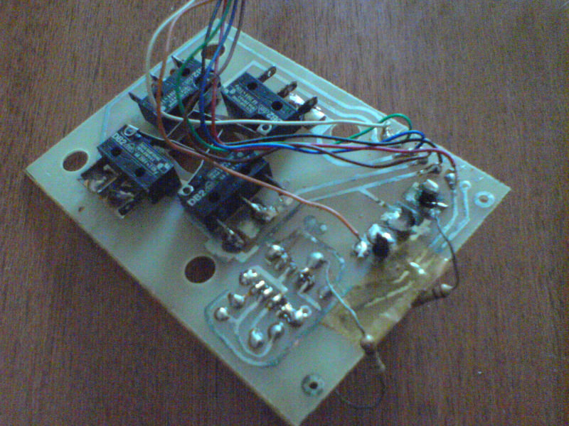

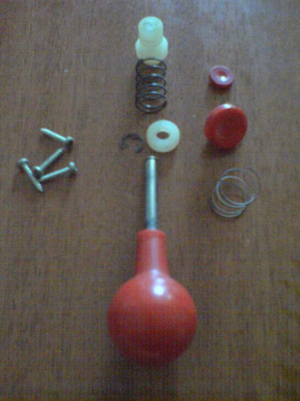

Λύσιμο λοιπόν, ώστε να πάρουμε το πάνω μέρος του κελύφους (που έχει και το πρόβλημα) στο χέρι.
Αφού λοιπόν το πλαστικό έμεινε μόνο του, πρώτα απ'όλα ζέσταμα προσεκτικά με αναπτήρα και πίεση με το χέρι προς τα μέσα στις κατσαρωμένες άκρες του σπασμένου σημείου, ώστε να έρθουν σχετικά στα ίσια τους, κατά το δυνατόν.
Στη συνέχεια καλό πλύσιμο με πράσινο σφουγγαράκι και υγρό πιάτων για να φύγει η βρωμιά των αιώνων, ύστερα πάστωμα με οινόπνευμα για να βγει όση περισσότερη κόλλα γίνεται. Δεν έγιναν και πολλά με το οινόπνευμα, οπότε γυαλόχαρτο 120, 240 στη συνέχεια και τέλος 400άρι ντουκόχαρτο νερού.
Στέγνωμα και τώρα που η επιφάνεια είναι καθαρή και λεία, αρχίζει η διαδικασία της αποκατάστασης:

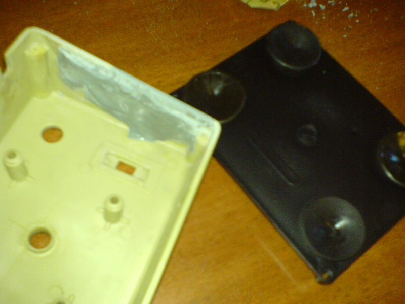

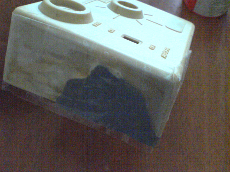

Πήρα διάφανη ταινία συσκευασίας, έκοψα ένα καλό κομμάτι και στο μέσον του κόλλησα ένα μικρότερο κομματάκι από την ανάποδη (ώστε να μην υπάρχει αυτοκόλλητη επιφάνεια), λίγο μεγαλύτερο από τις διαστάσεις της τρύπας. Το κόλλησα περιμετρικά και σφικτά, ώστε να βρίσκεται τεντωμένο και ευθυγραμμισμένο με το υπόλοιπο γερό πλαϊνό τμήμα στη μεριά της τρύπας και η εσωτερική του επιφάνεια στο σημείο εκείνο να μην κολλάει. Με τον τρόπο αυτό έγινε ένα "καλούπωμα" κι έτσι το κέλυφος προετοιμάστηκε για το μπάλωμα.

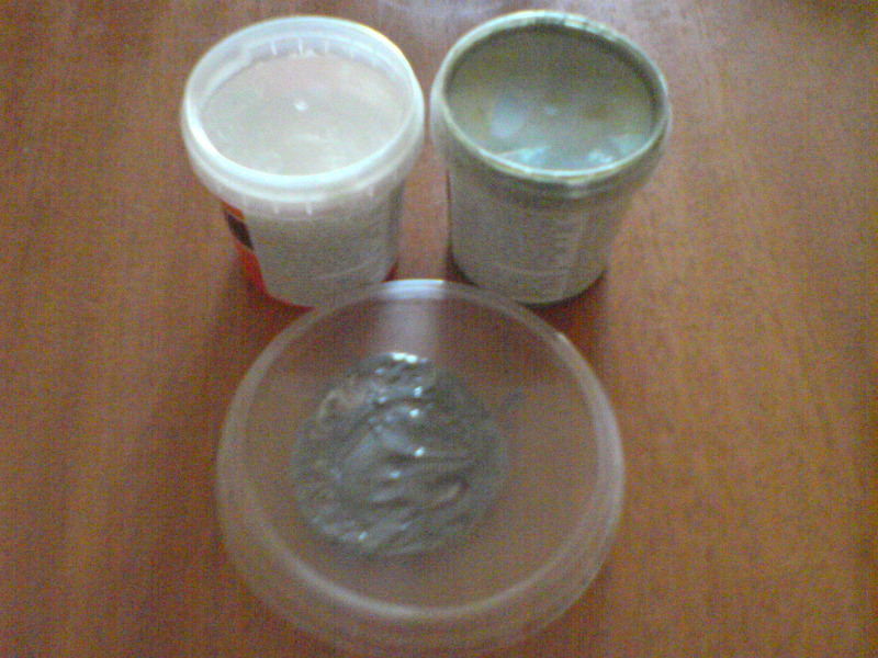

Χρησιμοποίησα εποξειδικό στόκο 2 συστατικών, είναι ό,τι καλύτερο για τέτοιες δουλειές διότι όταν στεγνώσει γίνεται ακριβώς σαν σκληρό πλαστικό. Το κέλυφος τοποθετήθηκε έτσι ώστε η τρύπα με την ταινία να κοιτάνε προς τα κάτω και να πατάνε στην επιφάνεια του τραπεζιού κι ο στόκος απλώθηκε προσεκτικά.
Τώρα αναμονή να στεγνώσει, θέλει αρκετές ώρες...
Αφού ο στόκος στέγνωσε, αφαιρέθηκε η ταινία με μεγάλη ευκολία... B)
Ήδη δείχνει καλύτερο από πριν, αν κι η διχρωμία το χαλάει...
Γυαλοχαρτάρισμα με 120, ύστερα 240 ξανά και ξανά. Στο τέλος ντουκόχαρτο 400άρι νερού για smooth αποτελέσματα. Περνώντας το χέρι από πάνω, δε φαίνεται πια με την αφή διαφορά στις επιφάνειες, δίνει την αίσθηση του ενιαίου!

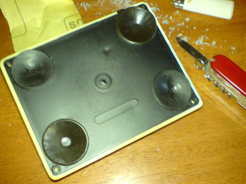

Κι επειδή όποιος βιάζεται σκοντάφτει, δε μου έκοψε ότι το κάτω μέρος του κελύφους πατάει ΜΕΣΑ στο επάνω κομμάτι, που κάνει πατούρα στα πλαϊνά και τις βάσεις για τις βίδες, Έτσι, στο συμπληρωμένο σημείο ο στόκος εσωτερικά είχε αρκετά μεγαλύτερο πάχος από το υπόλοιπο πλαστικό, με αποτέλεσμα να μη μπαίνει το κάτω καπάκι στη θέση του... :banghead:
Ανά χείρας σουγιαδάκι και αρχίζουμε το "σκάψιμο" προσεκτικά, ώστε να φύγουν τα περισσεύματα από μέσα και το πάχος να φτάσει εκεί που πρέπει... πολλή δουλειά και χρειάζεται υπομονή και προσοχή ώστε να μη γίνει ζημιά στον στεγνωμένο στόκο. Ταυτόχρονα φρόντισα η πατούρα εξωτερικά να φαίνεται στο ίδιο πάχος και να είναι ευθυγραμμισμένη με το υπόλοιπο πλαστικό. :dance2:
Λίγο ακόμη και τελευταίο γυαλοχαρτάρισμα... δεν έγινε κι άσχημο...
Κανονικά θα έπρεπε να βάλω από πάνω και ακρυλικό στόκο, ώστε να σβηστούν 100% οι όποιες ατέλειες, αλλά δεν είχα και βαρέθηκα να κατέβω στην πόλη ειδικά γι'αυτό! Εξ άλλου οι ατέλειες είναι ελάχιστες κι ακόμη κι αν τις ξέρεις, δυσκολεύεσαι να τις δεις! Και το κάτω καπάκι κλείνει πλέον τελεια!!

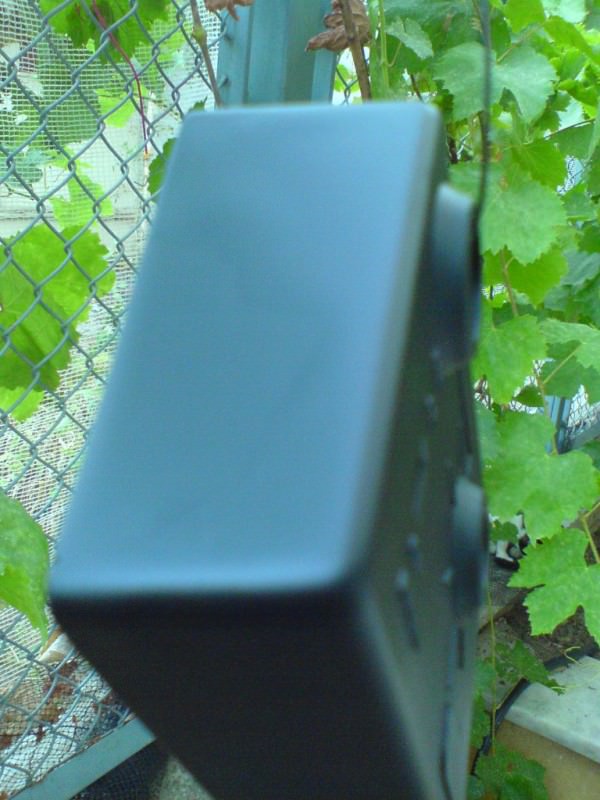

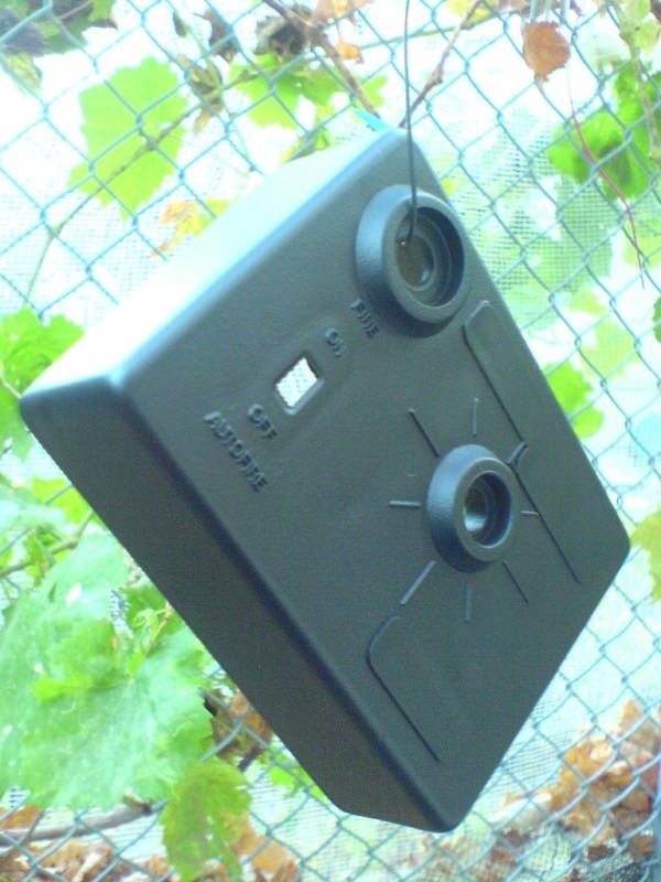

Κρέμασμα στο τσιγκέλι στο σκοινί της μπουγάδας και μαύρο σπρέι, 2 χέρια. Ούτε αστάρι πλαστικού είχα (που κανονικά χρειάζεται), αλλά δε βαριέσαι...
Voila!! Δεν είναι κακό... Στις 2 κοντινές φαίνεται ακριβώς το σημείο με το μπάλωμα μετά το πρώτο χέρι... ίσα που φαίνεται αν το κοιτάξεις από κοντά και υπό συγκεκριμένη γωνία! Και σίγουρα καλύτερο από πριν!! :D

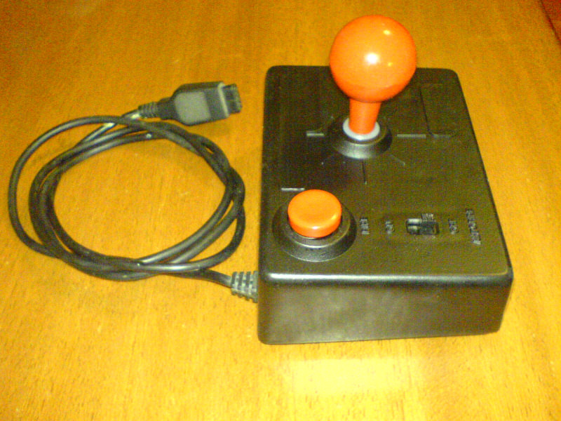

Μετά το δεύτερο χέρι και καλό στέγνωμα, ώρα για το τελικό δέσιμο του ένδοξου joystick. Να πω ότι εν όσω γινόντουσαν όλα τα προηγούμενα, καθάρισα κουμπί fire και μοχλό καθώς και τα ενδιάμεσα άσπρα πλαστικά και τα λίπανα. Τέντωσα το ελατήριο του fire που είχε μαλακώσει από τα χρόνια και την κατάχρηση, ώστε να γίνει πιο σκληρό και το πέρασα με σπρέι λαδιού. Με contact spray καθάρισα το διακόπτη του autofire και τα 5 microswitches και πέρασα ξανά από πάνω όλες τις κολλήσεις. Έβαλα επίσης στη θέση της μια αντίσταση που είχε ξεκολλήσει και δημιουργούσε τα προβλήματα λειτουργίας. Επίσης μασκάρισα με χαρτοταινία (δεν τις έβγαλα, διότι φοβήθηκα μη σκιστούν λόγω πολυκαιρίας) τις βεντούζες (που είχα σαπουνίσει πολύ καλά προηγουμένως, να φύγει η μπίχλα από τα λάστιχα) και έβαψα το κάτω μέρος, δοκιμάζοντας ταυτόχρονα να δω πως βγαίνει το χρώμα του σπρέι. Τέλειο!! :veryhappy:
Η πρώτη φωτό είναι τραβηγμένη από τη μεριά του μπαλώματος, όποιος καταφέρει να το ξεχωρίσει κερδίζει ένα πρωτάθλημα Kick Off με τον Ανδρόνικο!! :P
Τέλος, αίσιον!!
Με γεια, λοιπόν, το καινούργιο joystick κύριε Ανδρόνικε κι εύχομαι καλά high scores για τα επόμενα 30+ χρόνια μαζί του!! :clap1:

Λοιπόν, ο στόκος είναι Duro-Stick (ελληνικός), "εποξειδική κόλλα 2 συστατικών σε μορφή στόκου" και υπάρχει σε όλα τα χρωματοπωλεία, κάνει κάνα 10άρικο και κρατάει για πολέεεεεες χρήσεις.
ΕΝΝΟΕΙΤΑΙ ότι δεν κάνω διαφήμιση, απλώς τον συγκεκριμένο τον έχω δοκιμάσει σε πολλές περιπτώσεις κι έχω μείνει απολύτως ικανοποιημένος από την ποιότητά του. Υπάρχουν και πιο ακριβοί, εισαγωγής κλπ., είχα πάρει παλιότερα, αλλά νομίζω ότι τελικά ετούτος εδώ είναι απλώς ο καλύτερος...

Για χρώματα δεν έχω να προτείνω κάτι συγκεκριμένο, εγώ π.χ. εδώ έβαλα μαύρο ματ σπρέι γενικής χρήσης χωρίς βερνίκι, που δεν το συνιστώ, διότι δεν έχει μεγάλη αντοχή στο χρόνο. Απλώς έτυχε και το είχα στο ντουλάπι και καθόταν...
Αν είναι κάποια δουλειά που θέλουμε να "κρατήσει", πάμε σε εξειδικευμένο μαγαζί με χρώματα για αυτοκίνητα/μηχανές, βλέπουμε χρωματολόγιο και διαλέγουμε. Επίσης αυτοί έχουν φασματογράφο συνήθως, οπότε αν πάμε με ένα δείγμα καθαρού πλαστικού που θέλουμε να βάψουμε στο ίδιο χρώμα, θα μας βγάλουν την κοντινότερη δυνατή απόχρωση. Από εδώ θα πάρουμε και το αστάρι.
Για κάποιον που δεν έχει εμπειρία με βαψίματα, προτείνω χωρίς δεύτερη κουβέντα 2-3 (όχι παραπάνω) χέρια με χρώματα ΜΟΝΗΣ επίστρωσης (έτσι τα ζητάμε) που είναι ήδη αναμεμειγμένα με βερνίκι, σε σπρέι, και προσοχή το βερνίκι να είναι ματ ή το πολύ σατινέ (ΟΧΙ γυαλιστερό).
Διευκρινίζω εδώ ότι όταν ακούμε "βερνίκι" το μυαλό μας πάει σε κάτι γυαλιστερό, κι έτσι είναι συνήθως... όμως σε αυτή την περίπτωση το βερνίκι πάει σε συνδυασμό με το χρώμα και λειτουργεί ως σκληρυντικό για περισσότερη αντοχή στο χρόνο. Μπορεί λοιπόν να είναι και ματ και να μη φαίνεται καθόλου, η παρουσία του όμως είναι ΑΠΑΡΑΙΤΗΤΗ, αλλιώς η δουλειά μας γρήγορα θα αρχίσει να χαλάει από γρατζουνιές κλπ.
Η μέθοδος αυτή βαψίματος είναι η γνωστή "βαφή φούρνου", ονομάζεται έτσι διότι οι φαναρτζήδες έχουν ειδικούς χώρους που θερμαίνονται για γρηγορότερο στέγνωμα στα βερνίκια. Και φυσικά εμείς δε θα βάλουμε την αμίγκα μας στο φούρνο με πατάτες, απλώς θα την αφήσουμε σε χώρο καλά αεριζόμενο και κατά το δυνατόν μακριά από σκόνες και λοιπά αιωρούμενα σωματίδια για αρκετές ώρες, να στεγνώσει καλά.
Αν τυχόν βάψουμε σε ανοιχτό χώρο (που είναι και το ευκολότερο, αλλά και το καλύτερο για τις βλαβερές μυρωδιές των χρωμάτων) κοιτάζουμε να διαλέξουμε μεσημεράκι (βλέπουμε καλύτερα, δεν πετάνε κουνούπια κλπ. και το στέγνωμα στον ήλιο θα γίνει γρηγορότερα) και μέρα που να μη φυσάει, αλλιώς πάνω στο φρέσκο χρώμα θα κολλήσουν διάφορες βλακείες και επίσης τα πλαστικά μας θα κουνιούνται πέρα-δώθε κι ο αέρας θα σκορπίζει το σπρέι σε άσχετες κατευθύνσεις, δυσκολεύοντας το έργο μας.
Αν χρησιμοποιήσουμε αυλή ή ταράτσα, καλό είναι να καταβρέξουμε πρώτα κάτω και γύρω-γύρω, διότι έτσι κάθεται η σκόνη.
Και μεταξύ διαφορετικών χεριών περάσματος πρέπει να έχει προηγηθεί καλό στέγνωμα, δεν ξαναβάφουμε ποτέ πάνω από νωπό χρώμα.
Το ψέκασμα με το δοχείο του σπρέι να γίνεται από 20-25 εκατοστά απόστασης από την επιφάνεια (όχι πιο κοντά) και πηγαίνοντας το χέρι πέρα-δώθε, χωρίς να κολλάμε και να επιμένουμε σε ένα σημείο, διότι θα τρέξει. Το πρώτο χέρι σίγουρα θα έχει ατέλειες και κενά με αυτό τον τρόπο, γι'αυτό ακριβώς περνάμε και δεύτερο, ή ακόμη και τρίτο.
Με την πρώτη δε γίνεται να έχουμε σωστό τελικό αποτέλεσμα...
Ξεχάστε τα χρώματα διπλής επίστρωσης (χρώμα-βερνίκι ξεχωριστά) και τα πιστόλια και τα κομπρεσέρ, για βάψιμο πλαστικών ενός υπολογιστή δεν έχουν νόημα, πιστεύω... εκτός αν κάποιος έχει ήδη τέτοιο εξοπλισμό, αλλά τότε σίγουρα θα ξέρει τι να κάνει, δεν θα περίμενε δικές μου οδηγίες! :D
Ένα δοχείο σπρέι μονής θα κοστίσει 10-15 ευρώ (ένα δοχείο θα φτάσει χαλαρά για 2 χέρια π.χ. σε ένα κέλυφος υπολογιστή σαν την Α500) ανάλογα την ποιότητα και το μαγαζί, κι ένα καλό αστάρι πλαστικού σπρέι κάνει 8-10 ευρώ.
Το αστάρι περνιέται πριν το χρώμα κι έχει μεγάλη σημασία (εγώ εδώ δεν έβαλα), διότι "κολλάει" πάνω στο πλαστικό χωρίς να τρίβεται/ξεφλουδίζει κλπ και πάνω σ'αυτό το υπόστρωμα έρχεται και πιάνει το τέλικο χρώμα. Ταυτόχρονα καλύπτει μικροατέλειες όπως ψιλο-ρωγμές από κολλήματα, χαρακιές, κλπ., κάτι ιδιαίτερα καλό αν δε χρησιμοποιήσουμε ακρυλικό στόκο. Το αστάρι, πριν απλώσουμε το χρώμα, καλό είναι να το περάσουμε πολύ ελαφρά με ένα ντουκόχαρτο νερού 600 ή 800, ώστε να γίνει απολύτως λεία η επιφάνειά του. Το τρίψιμο (σε κάθε περίπτωση) με γυαλόχαρτα και ντουκόχαρτα πρέπει να γίνεται με κυκλικές κινήσεις και χωρίς πολλή πίεση, ειδικά στο τέλος, ώστε να μην αφήνει γραμμές. Σε πολλές περιπτώσεις όμως τρίψιμο στο αστάρι δε χρειάζεται καν... Βλέπουμε πάντα και κρίνουμε κατά περίπτωση.
ΤΕΡΑΣΤΙΑ σημασία σε αυτές τις δουλειές έχει η ΥΠΟΜΟΝΗ και η ΕΠΙΜΟΝΗ.
Αν περιμένουμε να φτιάξουμε κάτι σε 1-2 ώρες, σίγουρα το αποτέλεσμα θα είναι από μέτριο έως μάπα.
Το joystick που είδατε παραπάνω μου πήρε μια σχεδόν μέρα (από μεσημεράκι ως το βράδυ), μαζί με τις αναμονές για στεγνώματα, αλλά άξιζε τον κόπο για τον κολλητό!!
ΟΠΩΣΔΗΠΟΤΕ πρέπει να περιμένουμε να στεγνώσουν καλά τα υλικά πριν προχωρήσουμε στο κάθε επόμενο στάδιο και όταν δουλεύουμε γυαλόχαρτο/ντουκόχαρτο νερού έχει σημασία να περνάμε πολλά και προσεκτικά χέρια διαδοχικά, περνώντας από το μικρότερο νούμερο (εγώ αρχίζω με 120) που είναι πιο χοντρό κι αφήνει χαρακιές, στα μεγαλύτερα νούμερα που είναι πιο ψιλά (εγώ εδώ χρησιμοποίησα "στεγνά" 240, 400 και τέλος 600 νερού, που σβήνουν σταδιακά τις χαρακιές και καταλήγουν σε ένα "θάμπωμα" της επιφάνειας, που είναι κι η προετοιμασία για τέλειο βάψιμο).
Τέλος, αν μετά το βάψιμο δούμε ατέλειες, μπορούμε αφού περιμένουμε να στεγνώσει να γυαλοχαρτάρουμε και να ξαναπεράσουμε τοπικά και αν το γενικό αποτέλεσμα δε μας ικανοποιεί (π.χ. στάξιμο από υπερβολικό ψέκασμα, ή "μπιμπίκι" από βρώμικο μπεκ του σπρέι), την εξομάλυνση της επιφάνειας αναλαμβάνουν ντουκόχαρτα νερού από 800 εώς 1200 ή και 2000, αν έχει την υπομονή κάποιος. Την τελευταία πινελιά, αν χρειαστεί η διαδικασία εξομάλυνσης, θα τη δώσει μια "ψιλή" αλοιφή γυαλίσματος αυτοκινήτων.
Εννοείται ότι αν το χρώμα με το βερνίκι που θα βάψουμε είναι ματ, δε θα γίνει γυαλιστερό με την αλοιφή, θα παραμείνει ματ αλλά θα σβηστούν όλες οι ατέλειες...
Ελπίζω να μη σας μπέρδεψα, καλές δοκιμές!! Άν κάποιος θέλει να ρωτήσει κάτι περισσότερο, ας στείλει και ΠΜ.
Με ακριβως την ιδια διαδικασια που αναφερεις εβαψα και γω το snes μου , επειτα απο αποτυχημενο retrobright, και το αποτελεσμα ηταν πολυ καλο! (το εχω ανεβασει και στο τοπικ του snes)
Σε περιπτωση που το χρωμα δεν πιασει καλα καπου, ειναι αποκλειστικα ευθυνη του ασταριου?
  • kokkiklhs
09/09/2017 07:54 #40150 από kokkiklhs
Απαντήθηκε από kokkiklhs στο θέμα Και τα... joysticks έχουν ψυχή!!
Dark_Knight έγραψε: Με ακριβως την ιδια διαδικασια που αναφερεις εβαψα και γω το snes μου , επειτα απο αποτυχημενο retrobright, και το αποτελεσμα ηταν πολυ καλο! (το εχω ανεβασει και στο τοπικ του snes)
Το αστάρι έχει ακριβώς αυτό το ρόλο, να βοηθάει το χρώμα να πιάσει καλά και να μη τρίβεται ή μαδάει από τη βαμμένη επιφάνεια. Αν και δεν είμαι *ειδικός*, αυτό που μαντεύω είναι ότι μάλλον δεν είχε στεγνώσει πολύ καλά το αστάρι όταν πέρασες το χρώμα. Σε τέτοιες περιπτώσεις έχω δει να γίνονται παρόμοιες "στραβές"...
