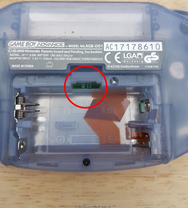

Αντι αυτου, προτιμαμε την παραγγελια του αντιστοιχου κιτ. Εδω ομως ειναι που χρειαζεται προσοχη, καθως υπηρχαν 2 εκδοχες του πρωτου advance! Μια με 40pin και μια με 32pin. Για να δουμε ποια εκδοση διαθετουμε, ανοιγουμε το πορτακι της μπαταριας και κοιταμε στο σημειο της φωτογραφιας
Αν το serial number αρχιζει με "1", τοτε εχουμε το 32pin μοντελο, αν ομως αρχιζει με 0, τοτε εχουμε το 40pin μοντελο.

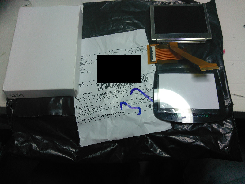

Ενα μηνα μετα την παραγγελια, το κιτ ειναι επιτελους εδω!! Οπως βλεπετε, αποτελειται απο ενα flex cable (32 η 40 pin), την πολυποθητη οθονη, ενα ΓΥΑΛΙΝΟ lens με ιριδιζων εφε και ενιοτε δυο κατσαβιδια, ενα triwing και ενα σταυροκατσαβιδο.

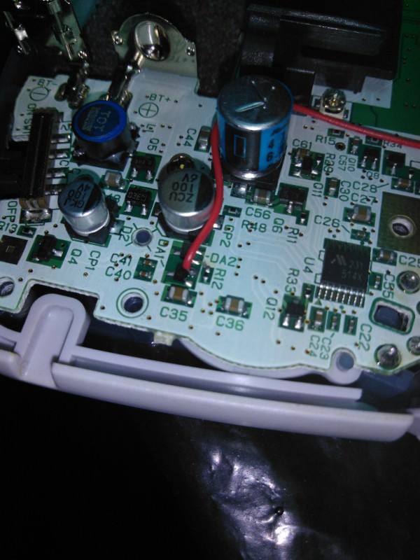

Το πρωτο βημα ειναι να ξεβιδωσουμε το advance φυσικα! ΜΟΝΟ σε περιπτωση που εχουμε την 32pin εκδοση, πρεπει να κολλησουμε ενα ψιλο καλωδιακι απο την επαφη P1 του Flex cable στο αριστερο ποδι του τρανζιστορ DA-1. Αυτο το κανουμε γιατι το backlight panel χρειαζεται 12 βολτ για να λειτουργησει, και το transistor μας δινει ακριβως τοσα!

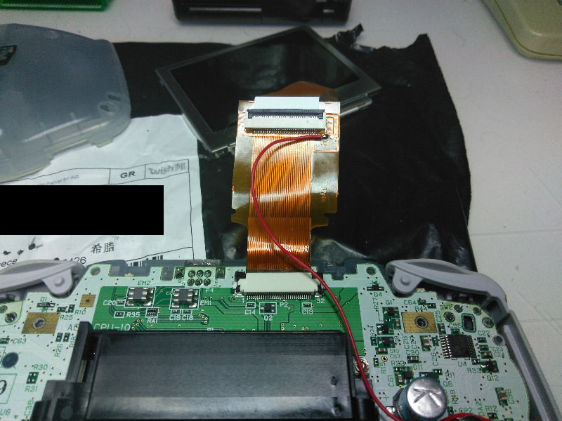

Αφου το κανουμε αυτο, βγαζουμε το flex cable της εργοστασιακης οθονης απο την μητρικη τραβοντας τις μαυρες ασφαλειες προς τα πανω και κουμπωνουμε το flex cable. Υστερα κουμπωνουμε την backlit οθονη πανω στο flex cable με τις επαφες ΠΡΟΣ ΤΑ ΚΑΤΩ, αλλιως το αποτελεσμα θα ειναι μια καταμαυρη οθονη.

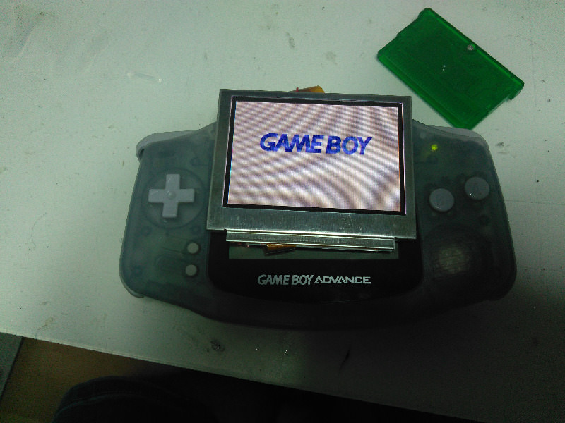

Ακουμπαμε προσεκτικα το πισω κελυφος της κονσολας, βαζουμε, μπαταριες,ανοιγουμε διακοπτη καιιιιιι.......

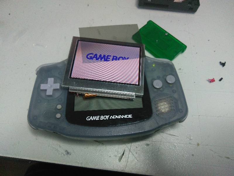

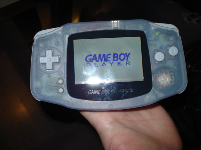

ΕΠΙΤΥΧΙΑ! Κανονικα σε αυτο το σημειο, ξεβιδωνουμε την μητρικη και προχωρουμε σε αφαιρεση πλαστικων κομματιων απο το μπροστινο κελυφος ωστε να χωρεσει η νεα οθονη! Ομως επειδη ειμαι λιγο χαζος, καταφερα και εκανα ζημια στο polarizer film της οθονης, με αποτελεσμα να βλεπω αυτο.
ΜΕΓΑΛΗ προσοχη λοιπον στο polariser!Ειναι μια λεπτη μεμβρανη κολλημενη με πολυ δυνατη κολλα πανω στο πανελ! Αν δειτε μια μεμβρανη η οποια δεν αφαιρειται με ευκολια, ΜΗΝ ΤΗΝ ΤΡΑΒΗΞΕΤΕ! Η συνεχεια του part 2 οταν εχω στα χερια μου το νεο polariser.

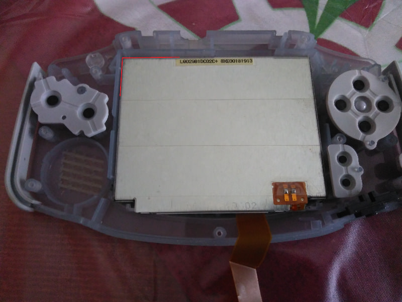

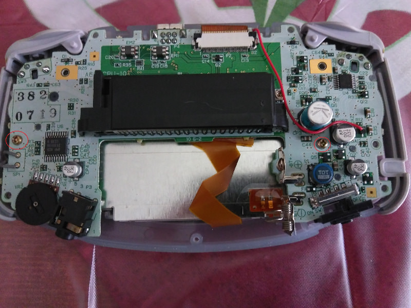

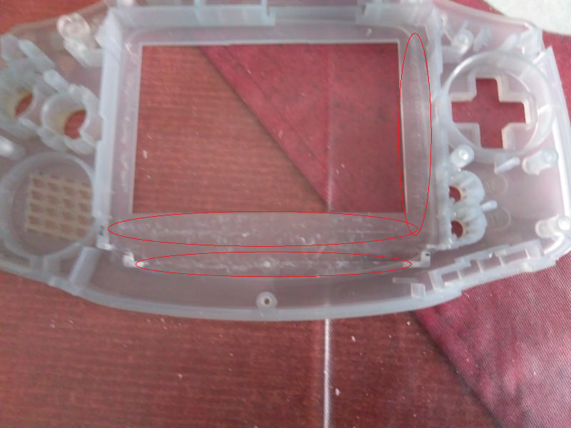

Λοιποον, αν και το pοlarizer δεν εχει φτασει ακομα(μαλλον το φερνει με τα ποδια ο κινεζος), αποφασισα να προχωρησω με την μοντα και να το αντικαταστησω αργοτερα. Παμε λοιπον να τσεκουρεψουμε μερικα πλαστικα απο το κελυφος, ωστε να χωρεσει η οθονη χωρις πιεσεις και στριμωγματα! Αρχικα, αφαιρουμε την μητρικη ξεβιδωνοντας τις δυο βιδες που ειναι σε κυκλο
Για να βγαλουμε την original οθονη, παιρνουμε ενα ισιο κατσαβιδι και την σηκωνουμε ελαφρα απο μια γωνια μεχιρ να ξεκολλησει απο το κελυφος. Υστερα, ευθυγραμμιζουμε την νεα οθονη ωστε να εχουμε σωστη εικονα και την ακουμπαμε προχειρα. Για να ευθυγραμμιστει σωστα, η πανω αριστερη γωνια της οθονης θα πρεπει σχεδον να ακουμπα την πανω αριστερη γωνια του κελυφους. Κοιταμε απο μπροστα και αφου βεβαιωθουμε οτι η οθονη ειναι ισομοιρασμενη, σημαδευουμε το πλαστικο που πρεπει να αφαιρεθει
Εδω τωρα ειναι και το χρονοβορο κομματι, αφου πρεπει να βεβαιωθουμε οτι τα ολα τα σημεια που θα κοψουμε ειναι τελειως επιπεδα! Οποιαδηποτε προεξοχη θα εμποδισει την οθονη να πατησει καλα. Για να μην μετακινηθει η οθονη, μπορουμε να σταξουμε μια σταγονα UHU η θερμοσιλικονη, αλλα οχι πολυ γιατι θα δημιουργησουμε παχος!
Μονταρουμε το flex cable πανω στον ανταπτορα και ξανατοποθετουμε την μητρικη στην θεση της. Αν ολα εγιναν σωστα, η μητρικη θα παει στην θεση της με σχεδον μηδαμινη πιεση. βιδωνουμε την μητρικη, διπλωνουμε το flex cable της οθονης ωστε να σχηματισει ενα Z (οπως φαινεται στην πρωτη φωτογραφια) και βαζουμε το πισω κελυφος.

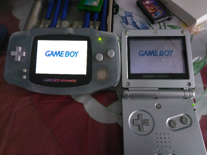

Εδω ειναι ενα συγκριτικο, αναμεσα στην backlit οθονη και στο advance sp μου με το frontlight
Το αποτελεσμα ειναι εμφανες και αξιζει τον κοπο! Η οθονη θα δειξει ακομα καλυτερη οταν μπει και το νεο polarizer. Οπως παντα, ενεργειτε με δικη σας ευθυνη!
