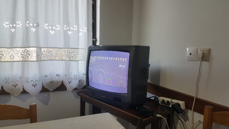

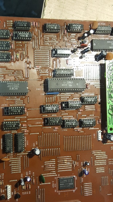

παρελααβα απο φιλο τον ανωθεν μικρουπολογιστη ο οποιοςς ειναι η γαλλικη εκδοση με σκαρτ
το προβλημα του ηταν μαυρη οθονη ,μετα απο επισκευη σπασμενων κολλησεων στο σκαρτ πηρα αυτο
δευτερο βημα εβαλα ολα τα τσιπ σε βασεις
και τεσταρησα ολα τα ls logic
περιμενω 4464 κααι 4416 τσιπακια να ερθουν το πιο πιθανο ειναι καμμενη ραμ η βιντεο ραμ και μετα παμε στο τσιπακι βιντεο
ο ζ 80 τεσταριστηκε και ειναι οκ

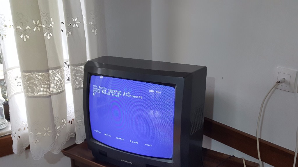

27/11/2017 21:11 #40786 από subzero
Απαντήθηκε από subzero στο θέμα sony hit-bit hb-501f repair
ετοιμο αλλαξα 2 x4464 και περιμενω κατι ls που ειναι μισοκαμμενα

Φίλε subzero, ευχαριστούμε που μοιράστηκες μαζί μας
την επιτυχημένη προσπάθειά σου για την επισκευή του MSX της SONY!
Θα μπορούσαμε να είχαμε μια ωραία φωτογραφία του μηχανήματος;
Kαι μία ερώτηση για την GRUNDIG τηλεόραση...είναι 17'' ή 21'' ;
