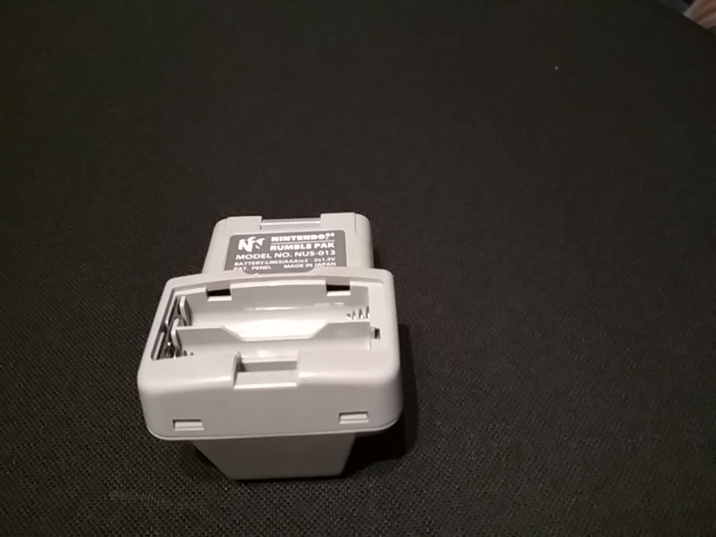

Προετοιμάζουμε το rumble-pack αποσπώντας το από το χειριστήριο και αφαιρώντας τις μπαταρίες.

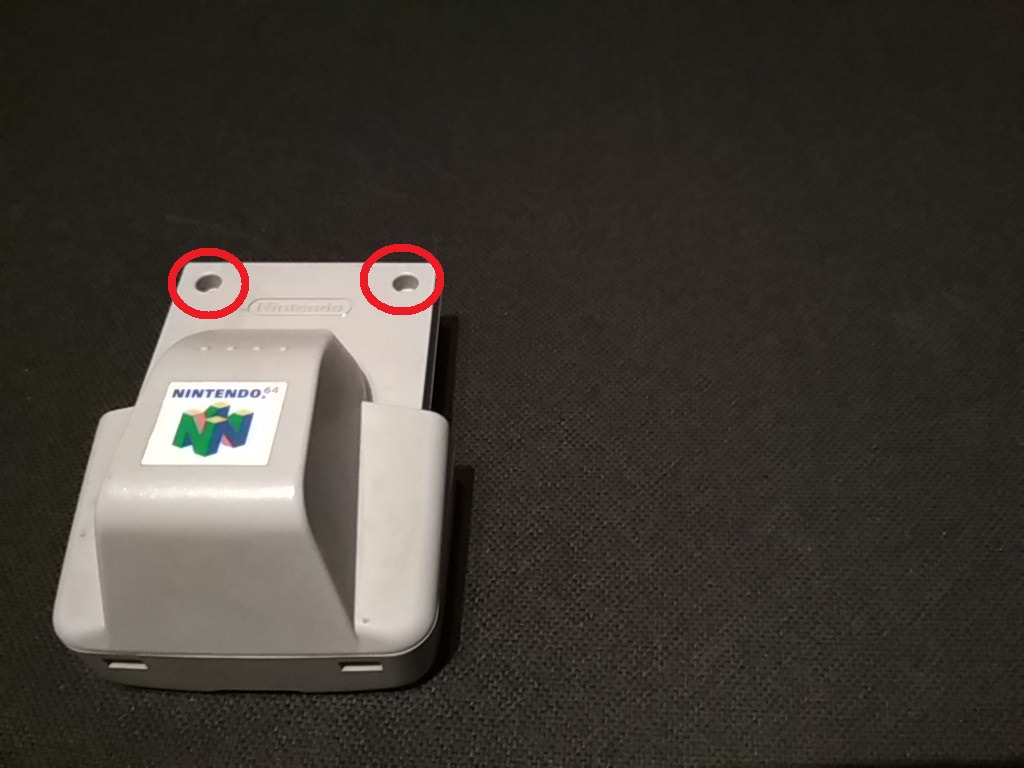

Ξεβιδώνουμε τις δυο gamebit βίδες (κόκκινοι κύκλοι)

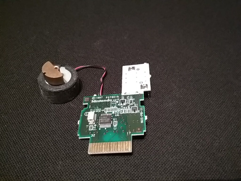

Ανασηκώνουμε τα καλύμματα και έχουμε την πλακέτα με το κραδασμικό μοτέρ έτοιμα για να ξεκινήσουμε την μετατροπή.

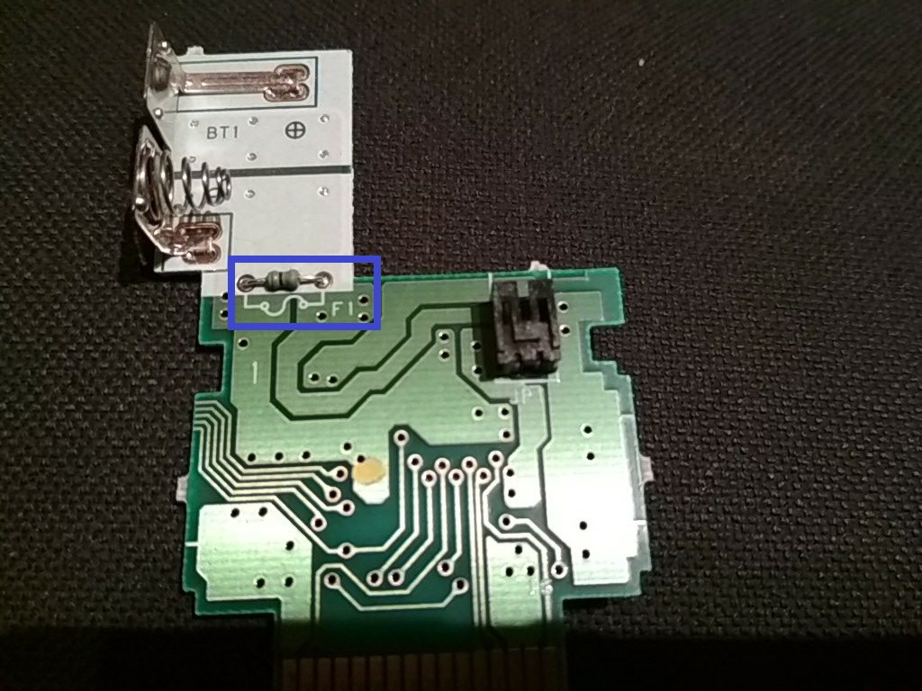

Αφαιρούμε το μαύρο βύσμα του μοτέρ για να έχουμε ελευθερία κινήσεων και ξεκολλάμε την PicoFuse (μπλε ορθογώνιο πλαίσιο)

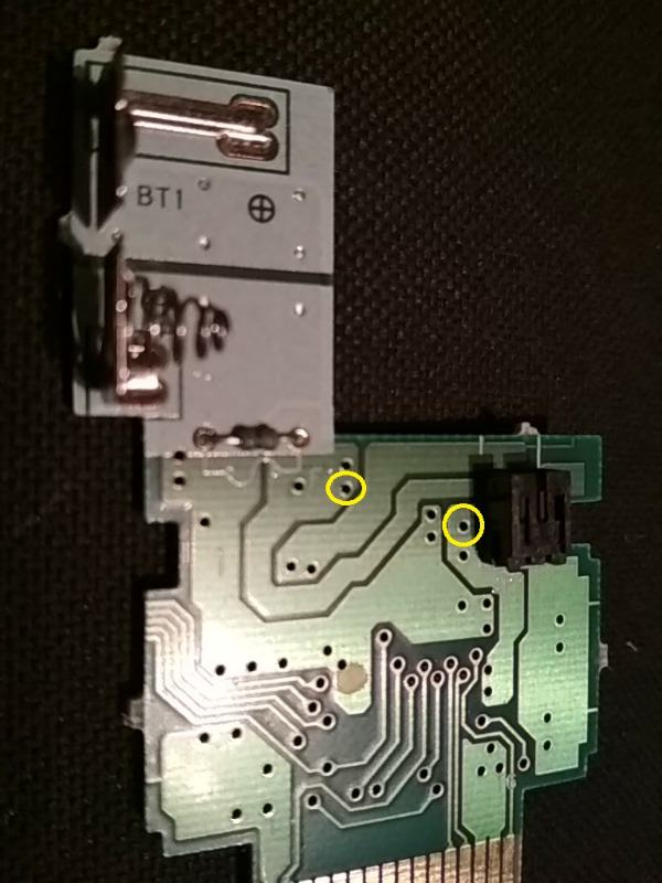

Επαναχρησιμοποιούμε την PicoFuse κολλώντας την στα σημεία με τον κίτρινο κύκλο και με την μπλε γραμμή της προς το μαύρο βύσμα.

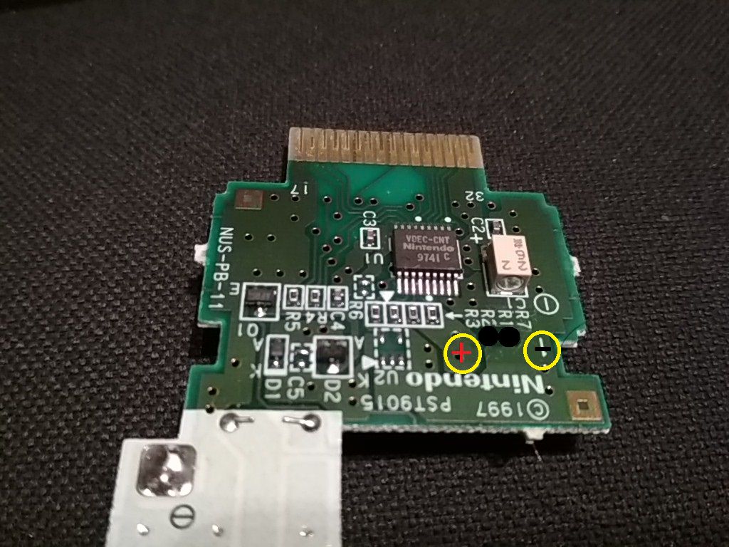

Γυρίζουμε την πλακέτα και εντοπίζουμε τα δυο pins κάτω από το λογότυπο Nintendo (μαύροι κύκλοι) και κολλάμε την δίοδο με την μαύρη της γραμμή στο θετικό (κόκκινος σταυρός)
Οι περισσότεροι διαδικτυακοί οδηγοί μετατροπής του rumble-pack περιγράφουν την κατάργηση της PicoFuse και στην θέση της να κολλήσουμε ένα απλό σύρμα,κάτι που δεν είναι σωστό.
Προσοχή στην απαραίτητη χρήση της διόδου διότι δεν θέλουμε επιστροφή ρεύματος στο χειριστήριο ή/και την κονσόλα.
