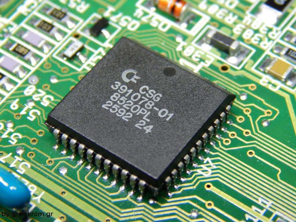

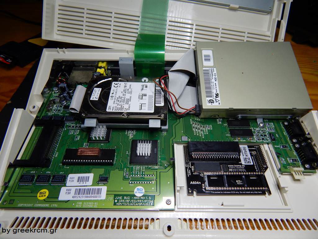

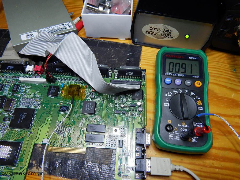

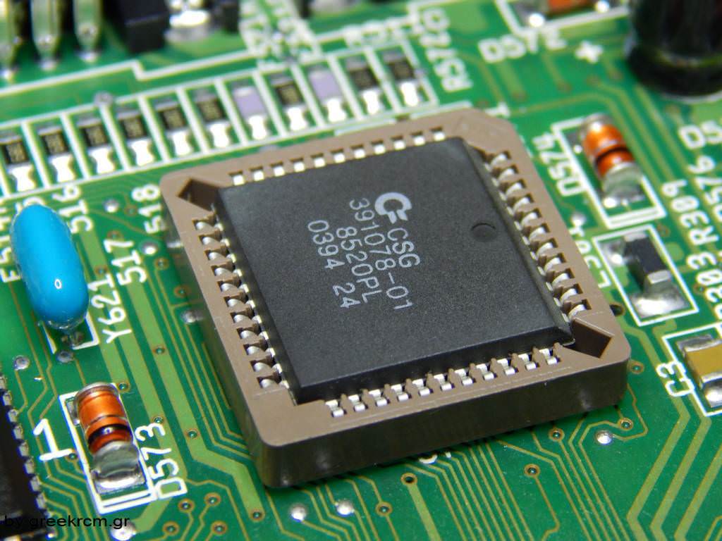

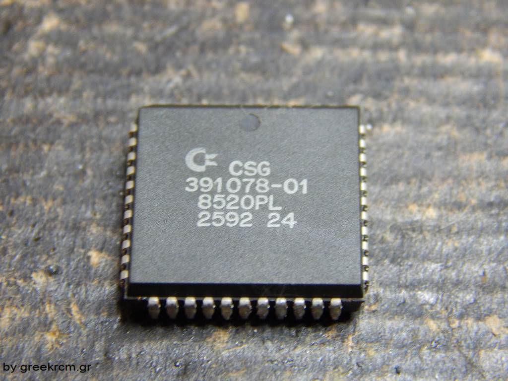

Η Amiga 600 μετά από recap δούλευε για 2 μέρες και ενώ ετοίμαζα τον δίσκο του στο WinUAE, ξαφνικά με το που τοποθέτησα τον δίσκο μέσα και το άναψα μου έδινε μόνο μια άσπρη οθόνη. Με τα πολλά διαπίστωσα ότι το τσιπάκι 8520PL (CIA-A) με το που έδινα ρεύμα ψηνόταν μέσα σε λίγα δευτερόλεπτα

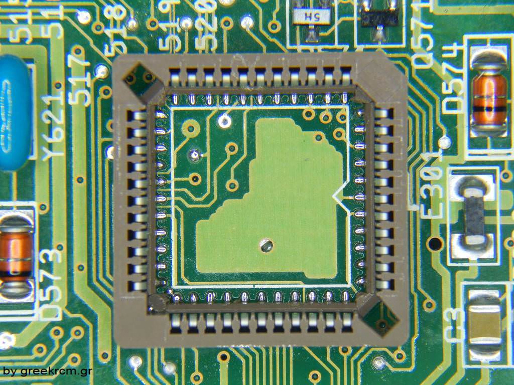

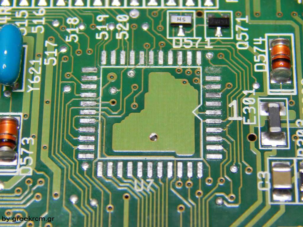

Αφαιρέθηκε με ζεστό αέρα, καθαρίστηκαν οι επαφές με μια απώλεια, ευτυχώς σε αχρησιμοποίητο πινάκι
αποφάσισα να τοποθετήσω βάση, για μεγαλύτερη ευκολία

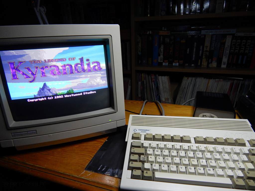

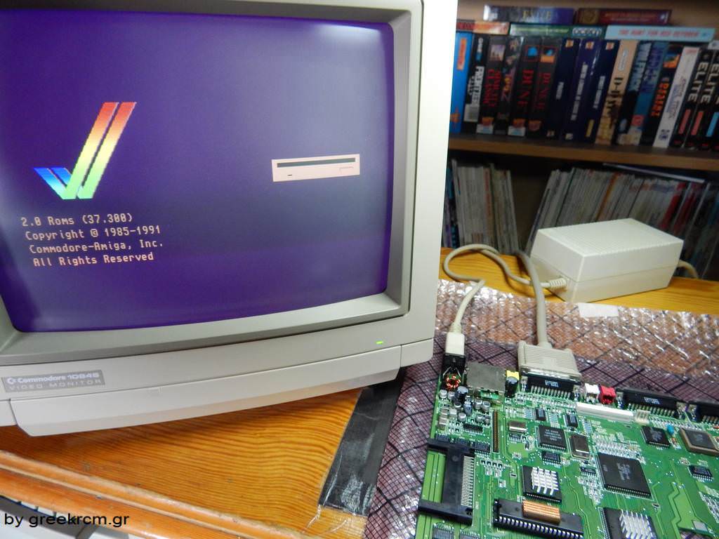

Τσεκ και όλα good

Αυτό που δεν ανέφερα είναι ότι μετά από καιρό ανακαλύψαμε (την είχα πουλήσει στον drwho) ότι το συγκεκριμένο 8520 ήταν προβληματικό, αλλά επειδή συνήθως αντί για ένα κομμάτι αγοράζω 2 ή 3 και λόγο της εύκολης αντικατάστασης εξαιτίας της βάσης που είχα βάλει το πρόβλημα λύθηκε σε μερικά λεπτά.
