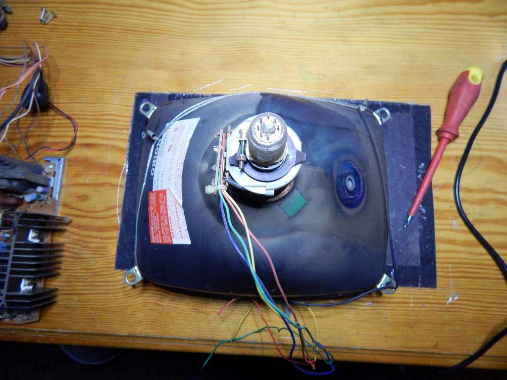

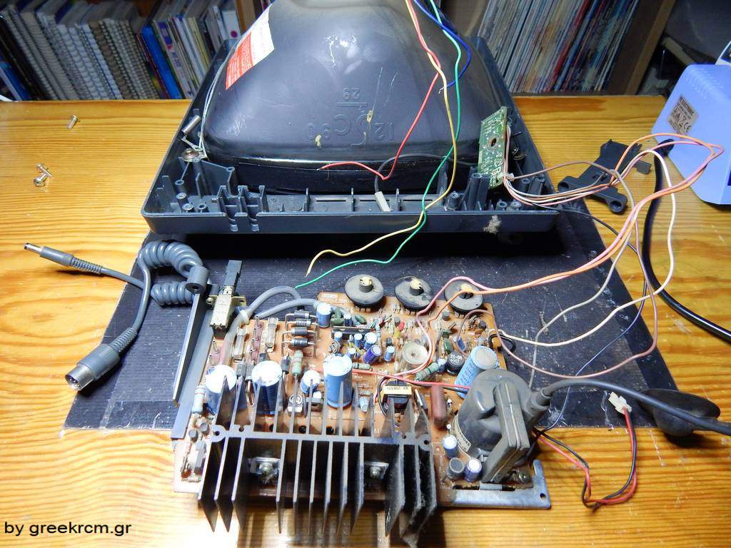

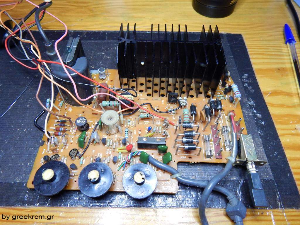

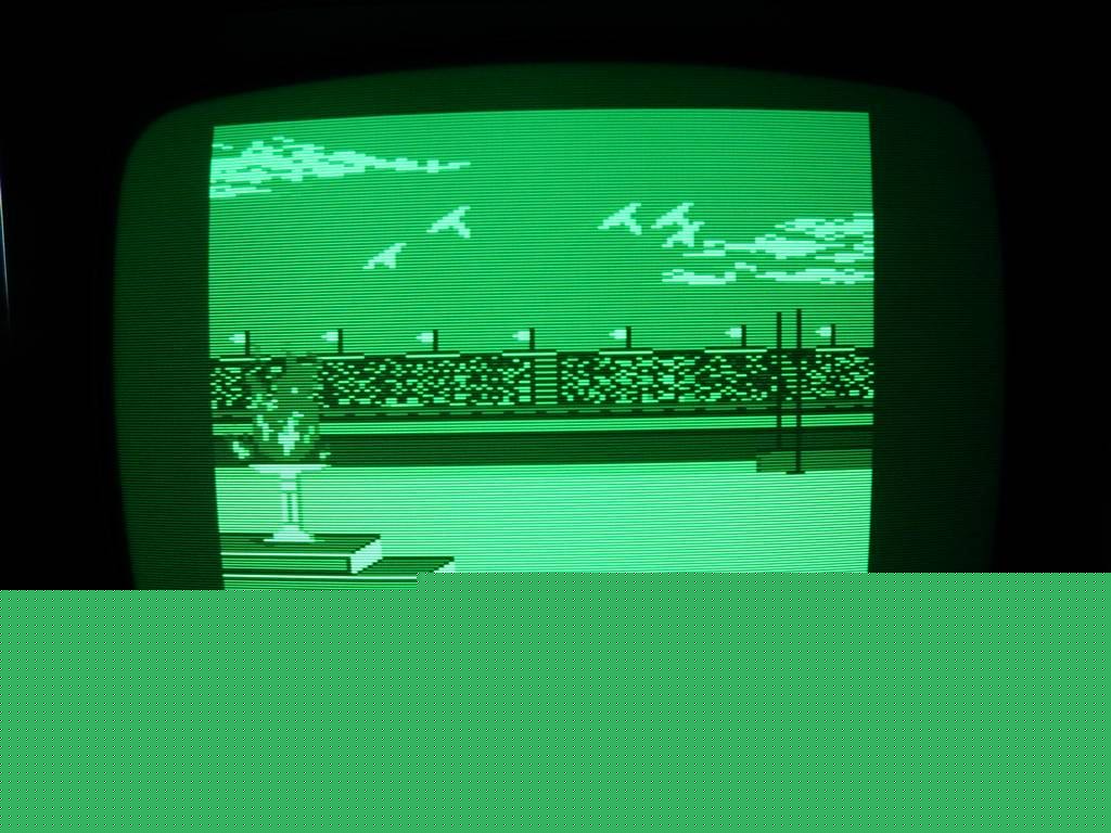

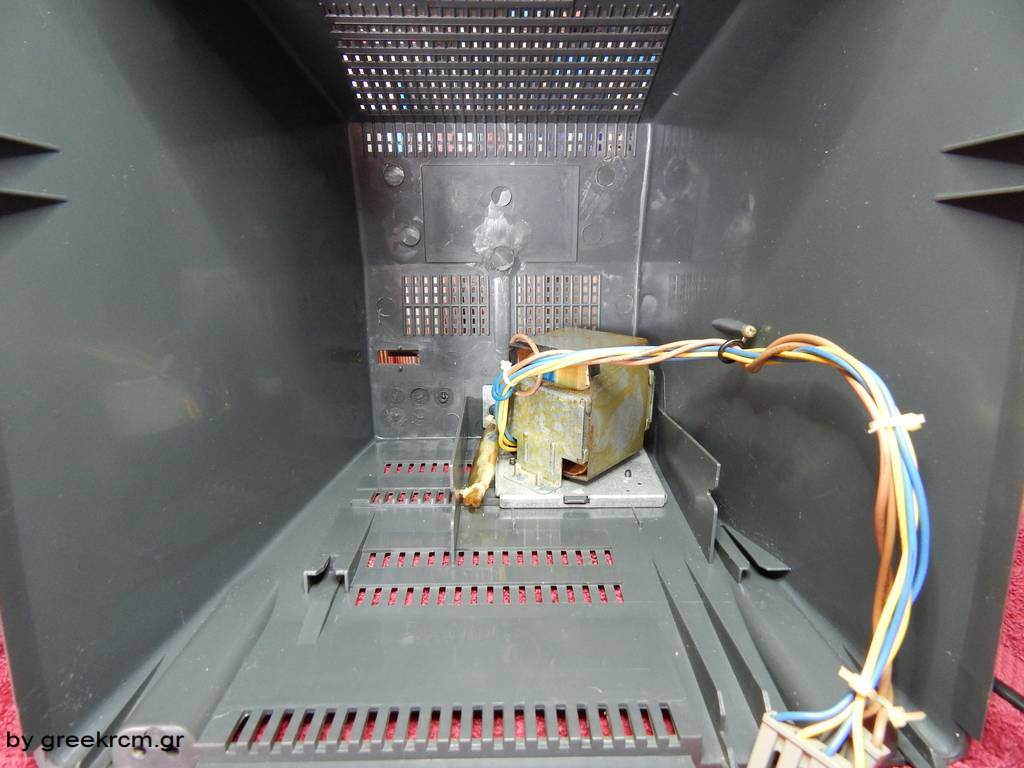

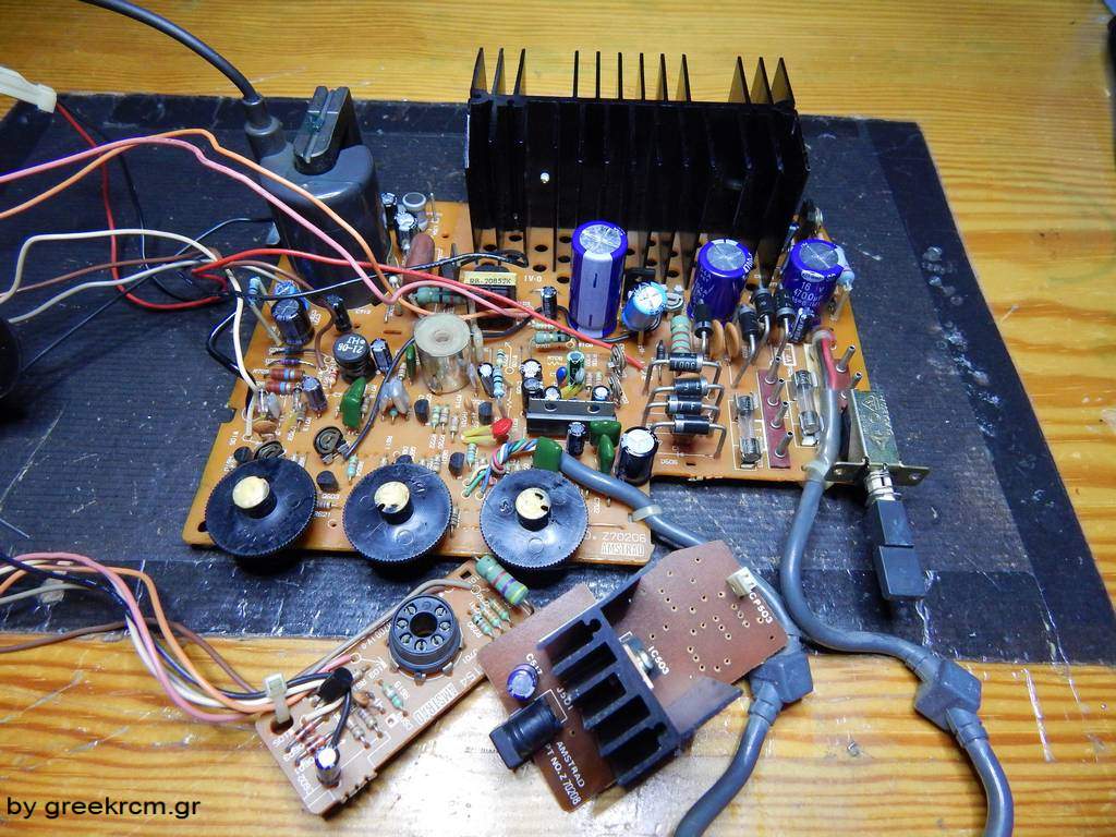

Το monitor αυτό μου το είχε κάνει δώρο ο tzoudas μαζί με έναν CPC6128. Μετά το recap του 6128 αποφάσισα να ασχοληθώ και μαζί του μιας και ήταν κάπως ταλαιπωρημένο. Εκτός από αλλαγή πυκνωτών ήθελε και διόρθωση των ρυθμιστικών ποτενσιόμετρων. Αφού έγινε η ΑΠΑΡΑΙΤΗΤΗ αποφόρτιση καθοδικού σωλήνα αφαιρέθηκε το board και η οθόνη από το σασί.

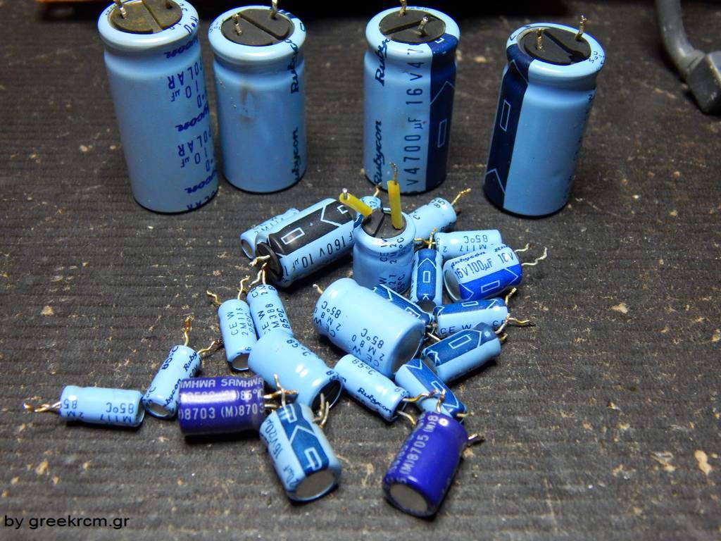

Για το recap θα χρειασθείτε:
1 x 100uF 16V
1 x 22uF 63V
2 x 4700uF 16V
6 x 10uF 16V
1 x 330uF 25V
1 x 3300uF 25V
1 x 1000uF 10V
2 x 4,7uF 50V
1 x 33uF 10V
3 x 220uF 16V
1 x 22uF 16V
1 x 47uF 16V
1 x 330uF 16V
1 x 10uF 25V NP
1 x 10uF 160V
1 x 1uF 160V
1 x 2,2 uF 50V

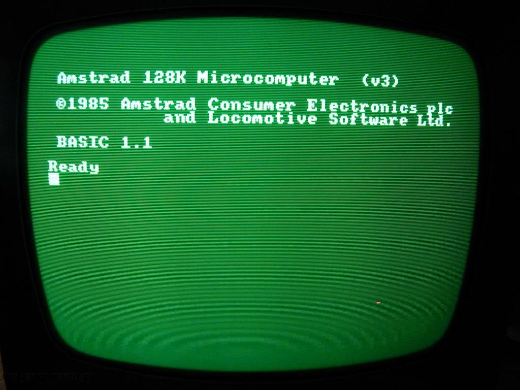

Μετά το γενικό καθάρισμα, το καθάρισμα των ποτενσιόμετρων με contact cleaner (που διόρθωσε και το τρεμόπαιγμα της εικόνας όταν τα ακουμπούσες) και το recap

Μια χαζή ερώτηση! Πως μπορώ ν' αποφορτίσω το κύκλωμα της πριν κάνω οτιδήποτε;
- nkary
06/03/2018 16:37 - 06/03/2018 16:45 #41575

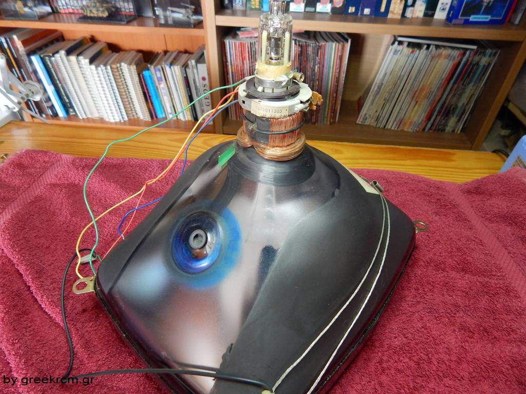

Αν παρατηρήσεις καλύτερα θα δεις στη 1η παράγραφο ότι η λέξη ΑΠΑΡΑΙΤΗΤΗ είναι και link αλλά επειδή δεν φαίνεται και τόσο καλά βάζω και εδώ το video που σε οδηγεί αν πατήσεις πάνω της.
Ουσιαστικά βάζεις την άκρη ενός ίσιου κατσαβιδιού κάτω από το προστατευτικό βύσμα και προσπαθείς να ακουμπήσεις τα 2 συρματάκια που κρύβονται από κάτω. ΕΝΝΟΕΙΤΕ ότι έχεις γειώσει το κατσαβίδι με ένα σύρμα σε μια από τις γειώσεις τις οθόνης πχ στο σημείο που βιδώνει με το πλαστικό κάλυμμα. Επίσης μεγάλη προσοχή στο πως κρατάς το κατσαβίδι. Συνήθως όταν ακούσεις ένα χαρακτηριστικό ήχο που κάνει ο σπινθήρας είσαι οκ, αλλά και πάλι πολλές φορές μπορεί να μην ακούσεις και τίποτα. Για καλό και για κακό επανέλαβε 2-3 φορές, εγώ το ξανά κάνω και αφού αφαιρέσω το βύσμα.
Απαντήθηκε από nkary στο θέμα AMSTRAD GT65 Monitor - Αλλαγή πυκνωτών
Καθόλου χαζή, δεν πρέπει να παίζουμε με τέτοια πράγματα διότι υπάρχει κίνδυνος να μας χτυπήσει ρεύμα αρκετών χιλιάδων βολτ.zanxion72 έγραψε: Μια χαζή ερώτηση! Πως μπορώ ν' αποφορτίσω το κύκλωμα της πριν κάνω οτιδήποτε;
