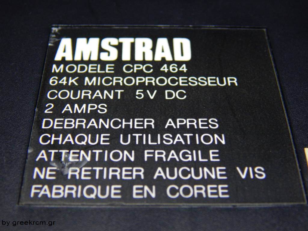

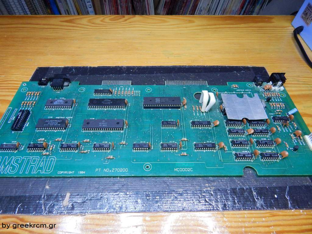

Πρόκειται για το Γαλλικό μοντέλο.

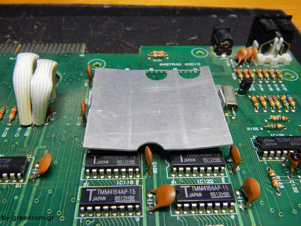

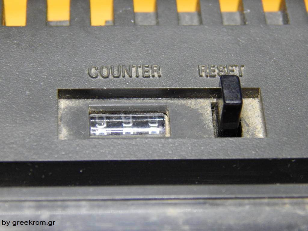

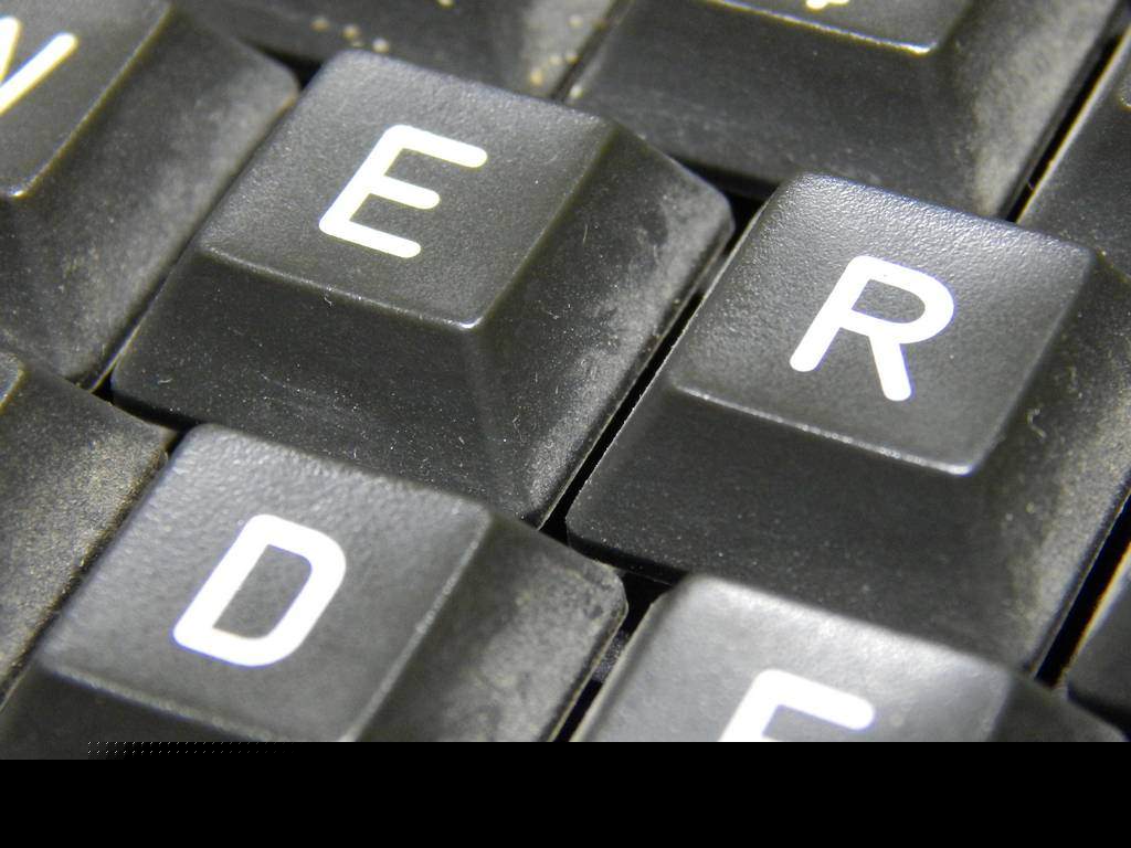

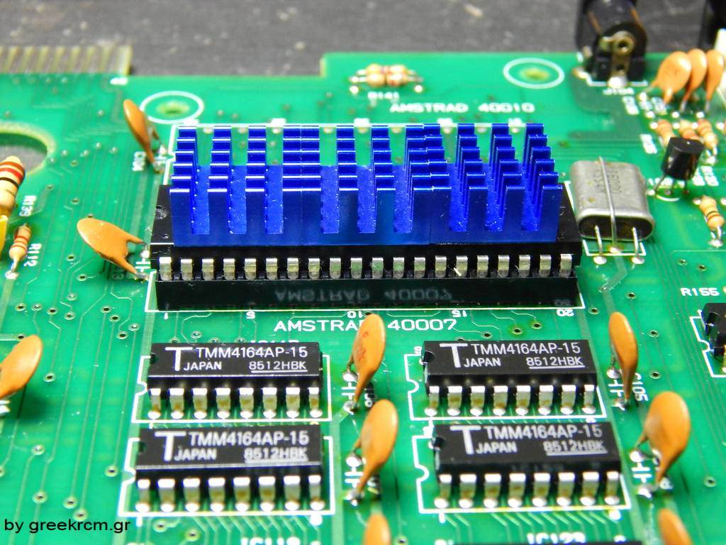

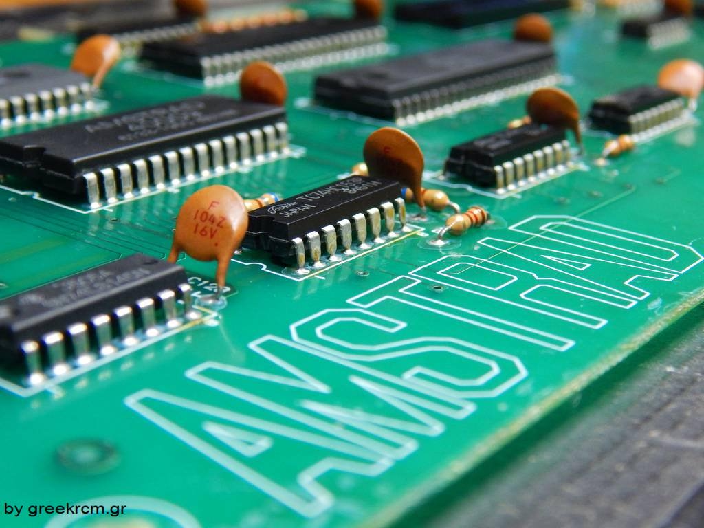

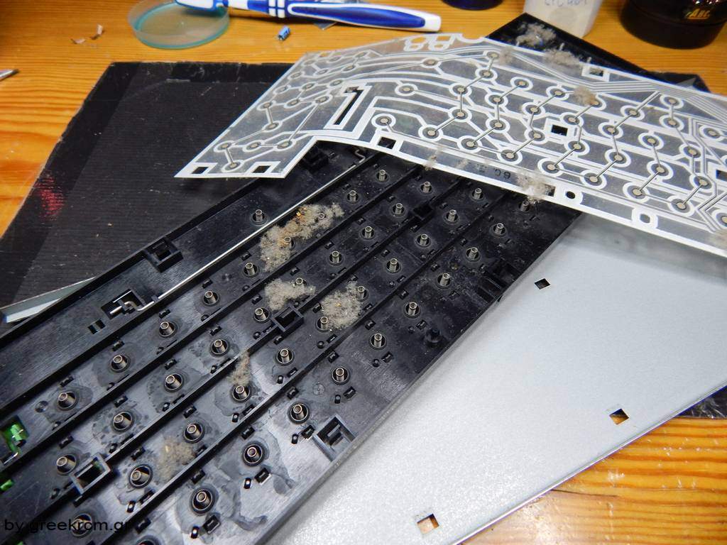

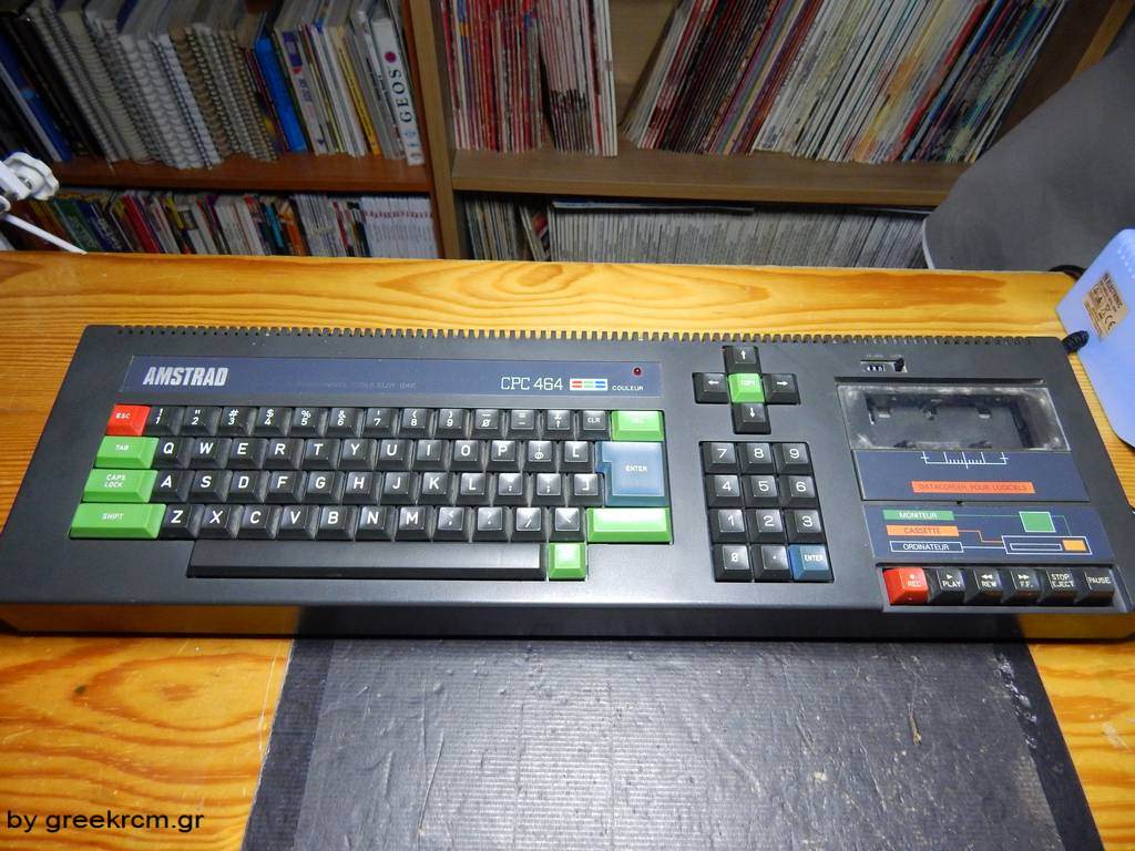

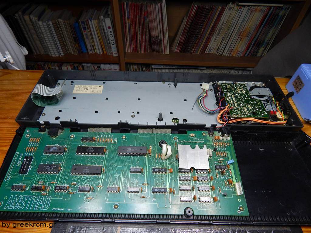

Το συγκεκριμένο το είχα στην κατοχή μου πολλά χρόνια και εκτός από ένα εξωτερικό καθάρισμα και αλλαγή ιμάντα δεν είχα ασχοληθεί παραπάνω. Η αλήθεια είναι ότι είχε μια παράξενη μυρωδιά, οπότε με την ευκαιρία του recap του έριξα και ένα βιολογικό καθάρισμα
Όπως βλέπετε και στις φωτογραφίες είχε αρκετή βρομιά χρόνων εξωτερικά αλλά και εσωτερικά.

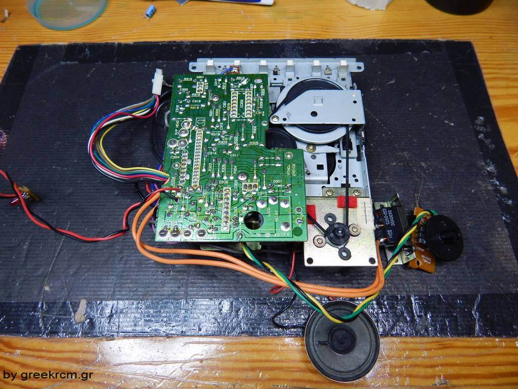

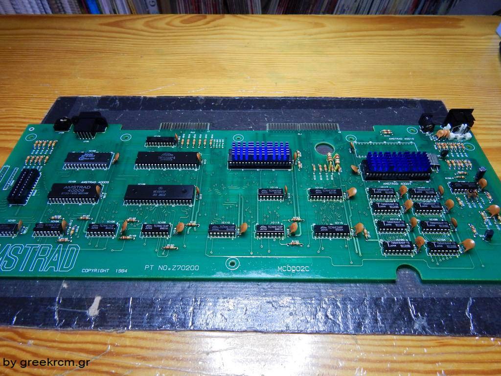

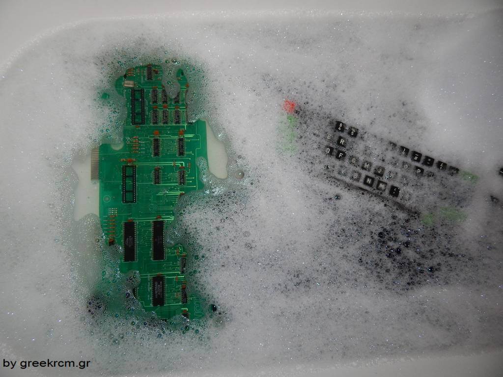

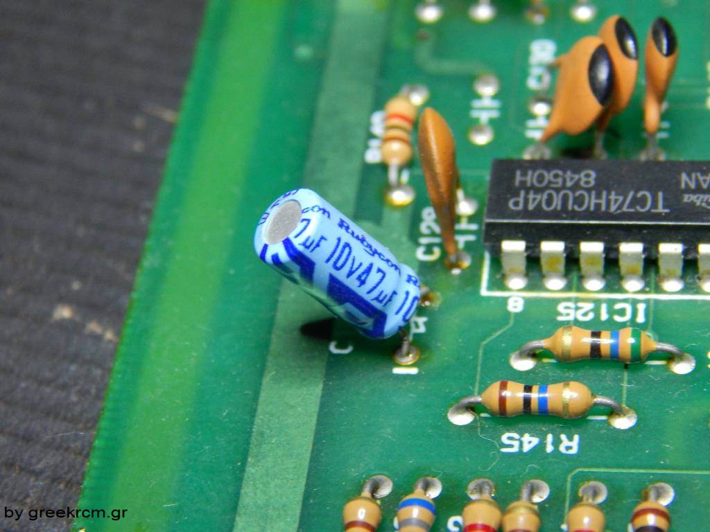

Το board είχε μόνο έναν πυκνωτή (47uF 10V) και αφού λύθηκε από το σασί μπήκε για πλύσιμο μαζί με το keyboard.

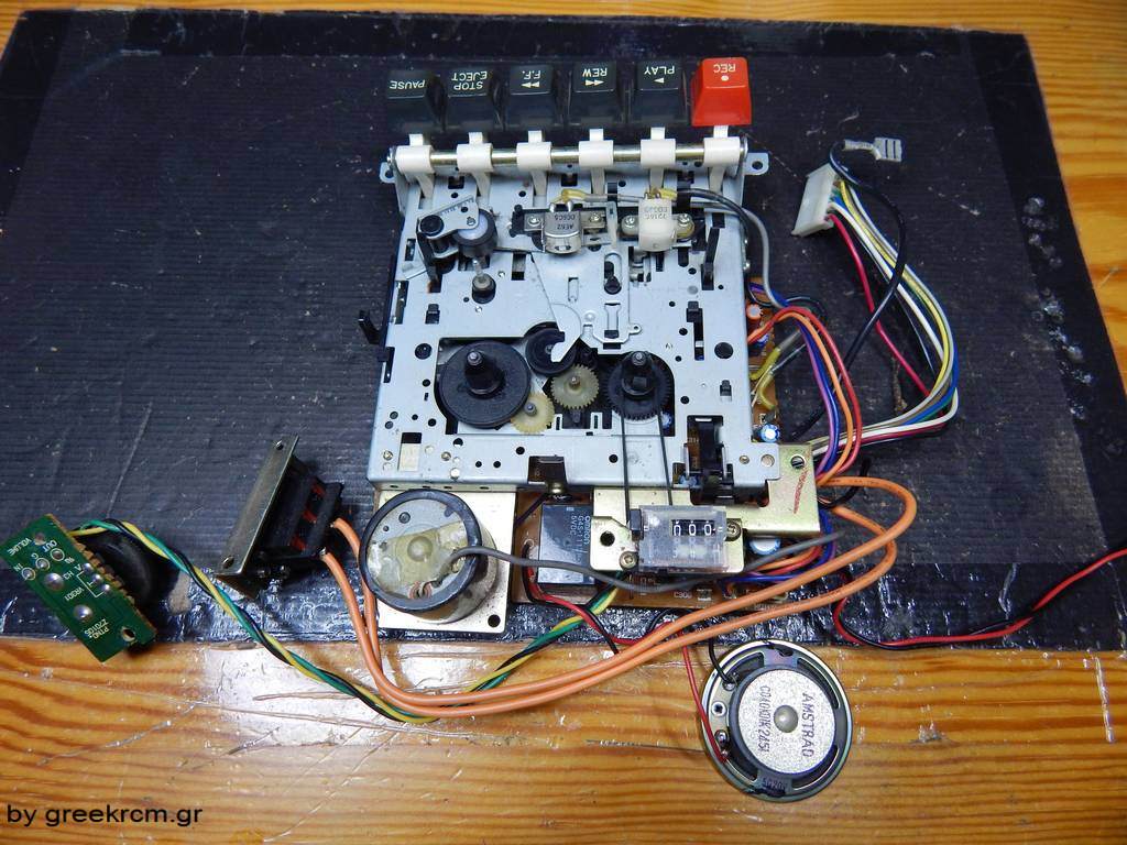

Ωστόσο για το κασετόφωνο θα χρειαστούν οι παρακάτω
1 x 470uF 10V
2 x 47uF 10V
1 x 0.47uF 50V
1 x 1uF 50V NP
2 x 1uF 50V
1 x 100uF 16V
2 x 100uF 10V
2 x 22uF 10V
1 x 10uF 16V

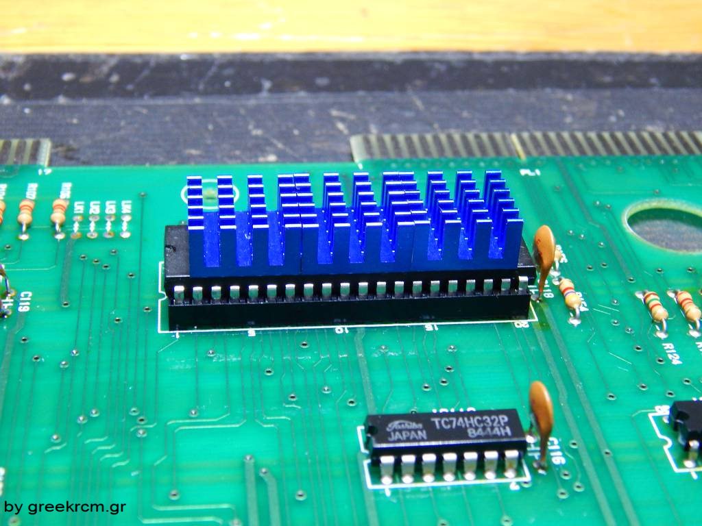

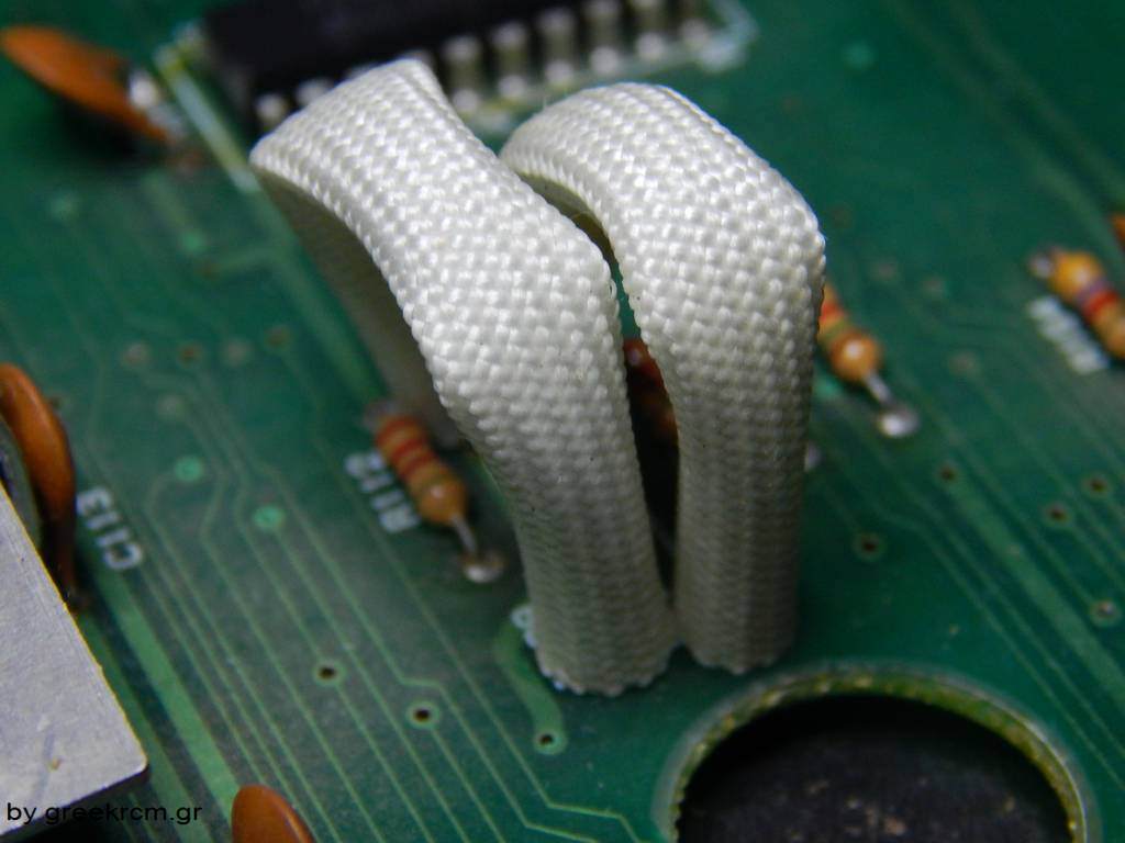

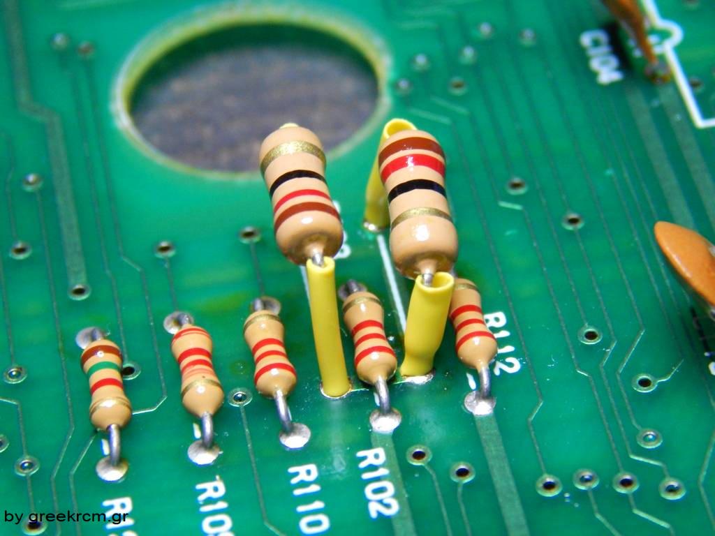

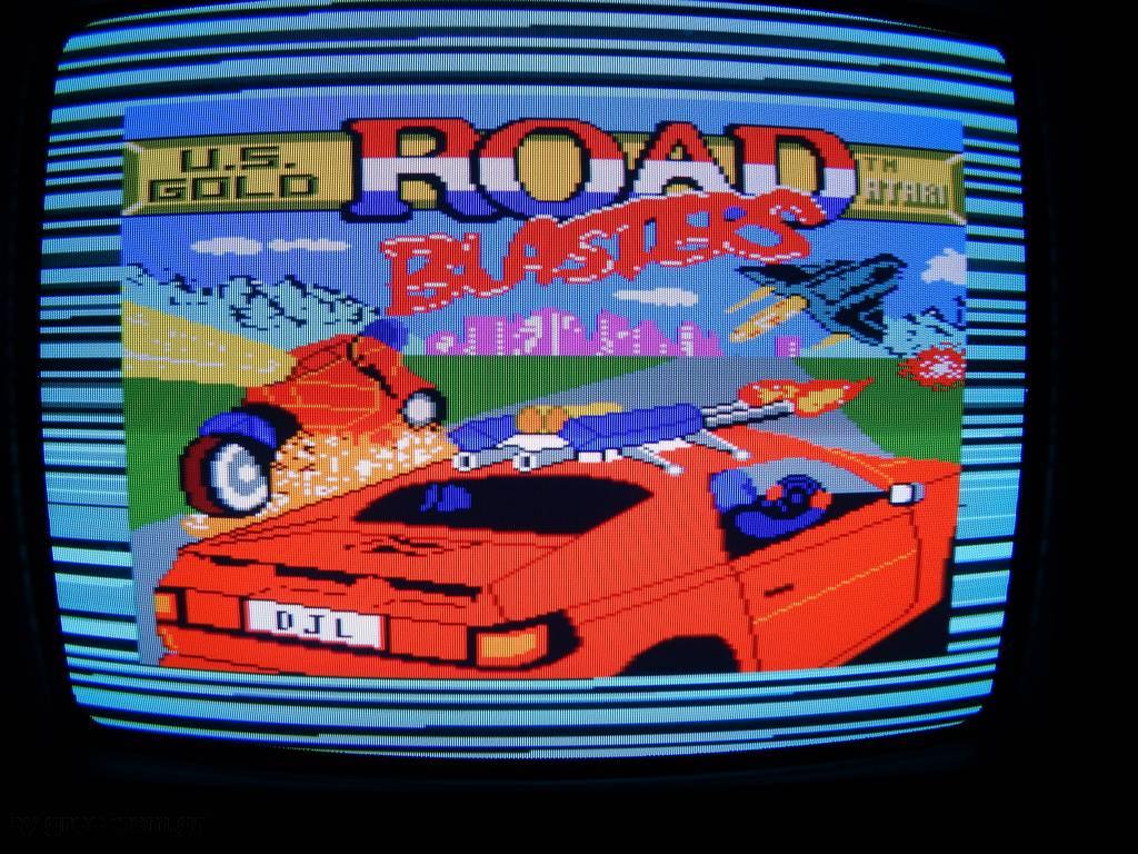

Έγιναν και κάποιες μικρό επεμβάσεις

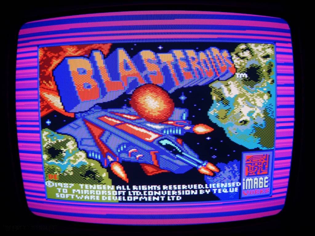

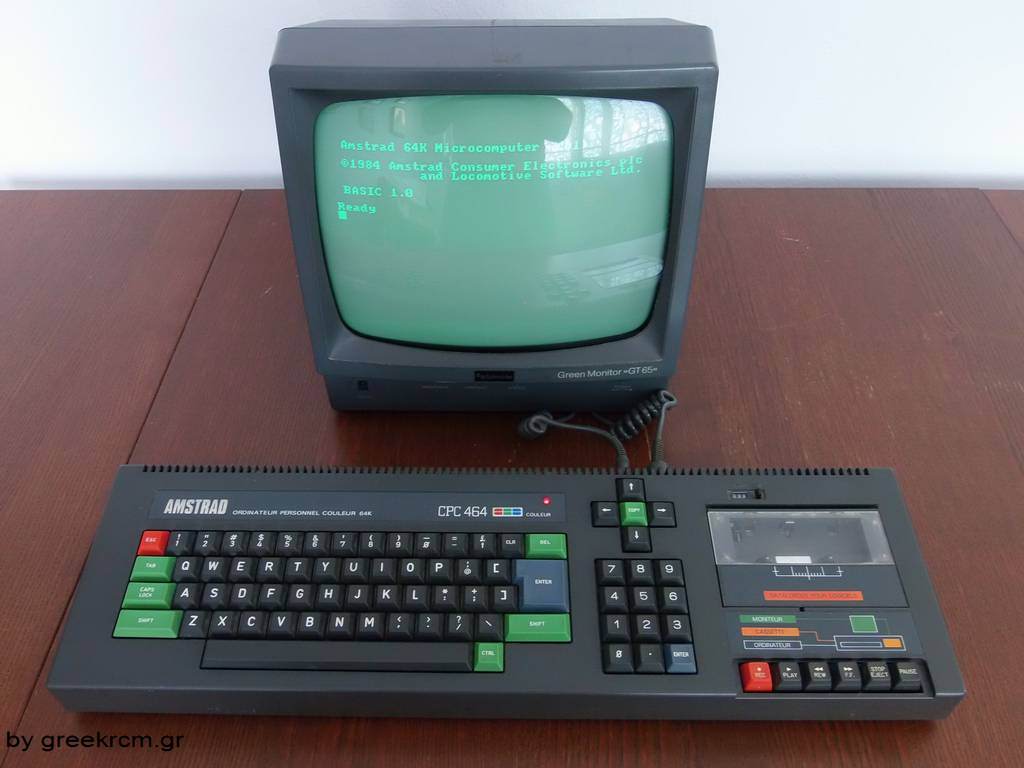

Και έτοιμος
Και έτοιμος

Μπράβο Νίκο, πολύ ωραίος και αυτός ο οδηγός σου, σαν καινούργιο έγινε
